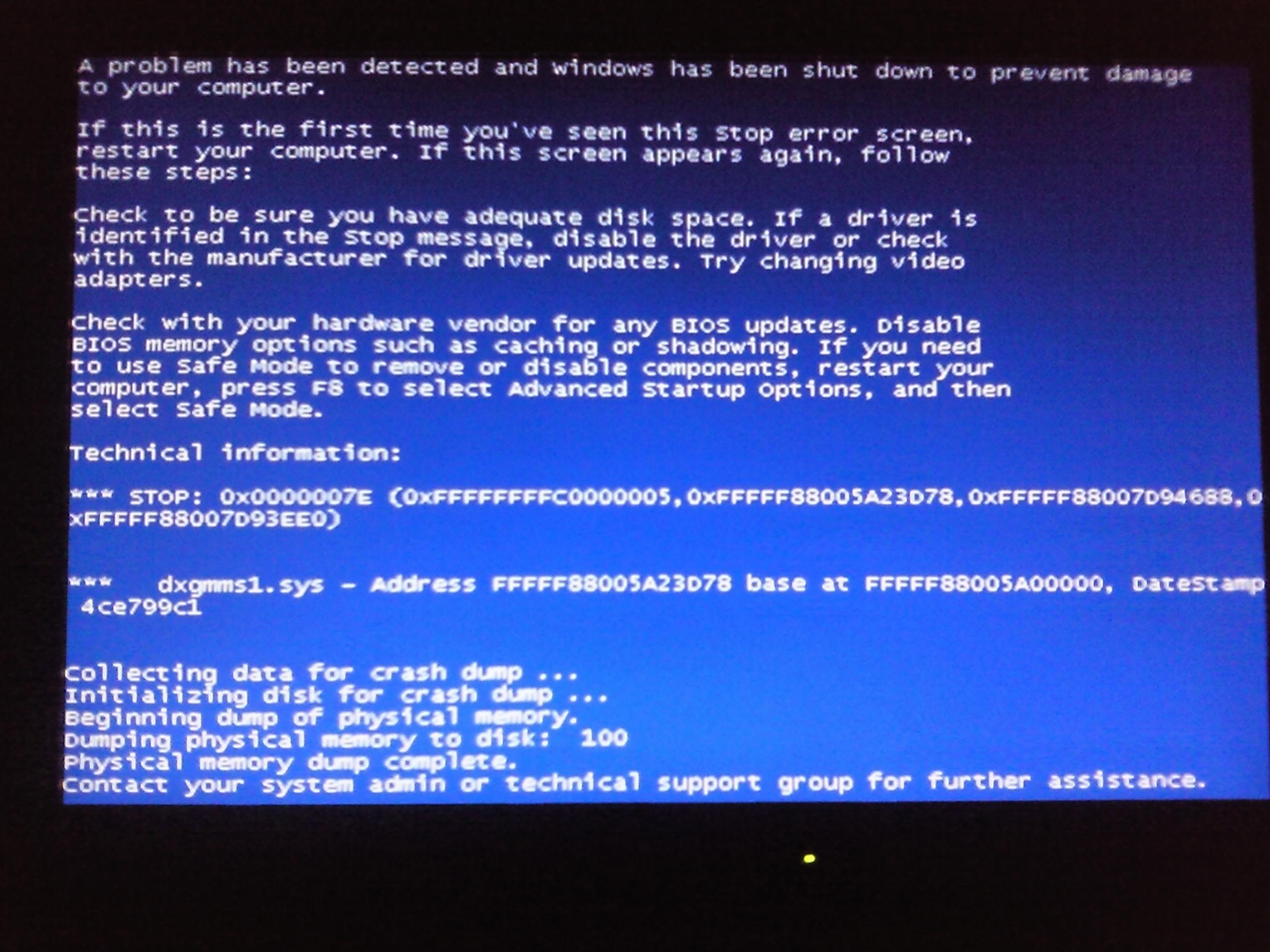

ich hab seit ich vor einen jahr mir das ga-990fxa-ud3 gekauft habe nur noch probleme mit mit meinen pc
die grafikkarte kreischt mich an als würde man sie abstechen ( baut man sie in einen anderne pc hört man sie überhaupt nicht )

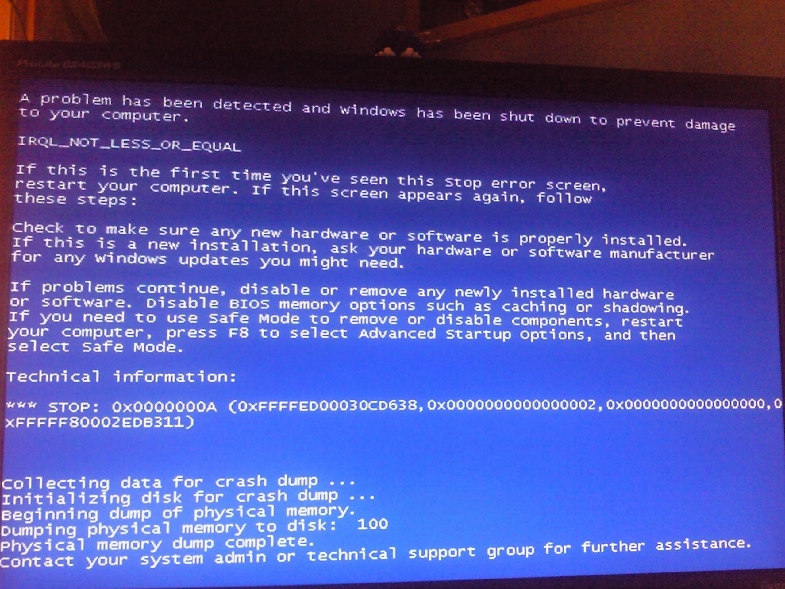

pc ist instabil ( im anhang sind die neusten bs)
spiele gehen einfach aus mit nen zucken übern ganzen bildschirm und knackenden ton aus den lautsprechern
pc fährt ab und an garnicht hoch ( bleib beim loading windows hängen )
grafikkarten gehen kaputt ( brandstellen in der mitte der karte)

Zu deinem 0x000007E BS, der kann unter anderem durch Spannungsproblemen des Rams entstehen (er läuft mit Standart V nicht stabil, leicht anheben hilft dann. Hatte ich auch schonmal)....
ok wir haben bis 1.65 schon probiert welche spannunsg werte würdest du sagen wären gut ?

dein 2 ter Blues Screen hatte ich auch war meine HDD .... hatte sich ganz langsam verabschiedet
