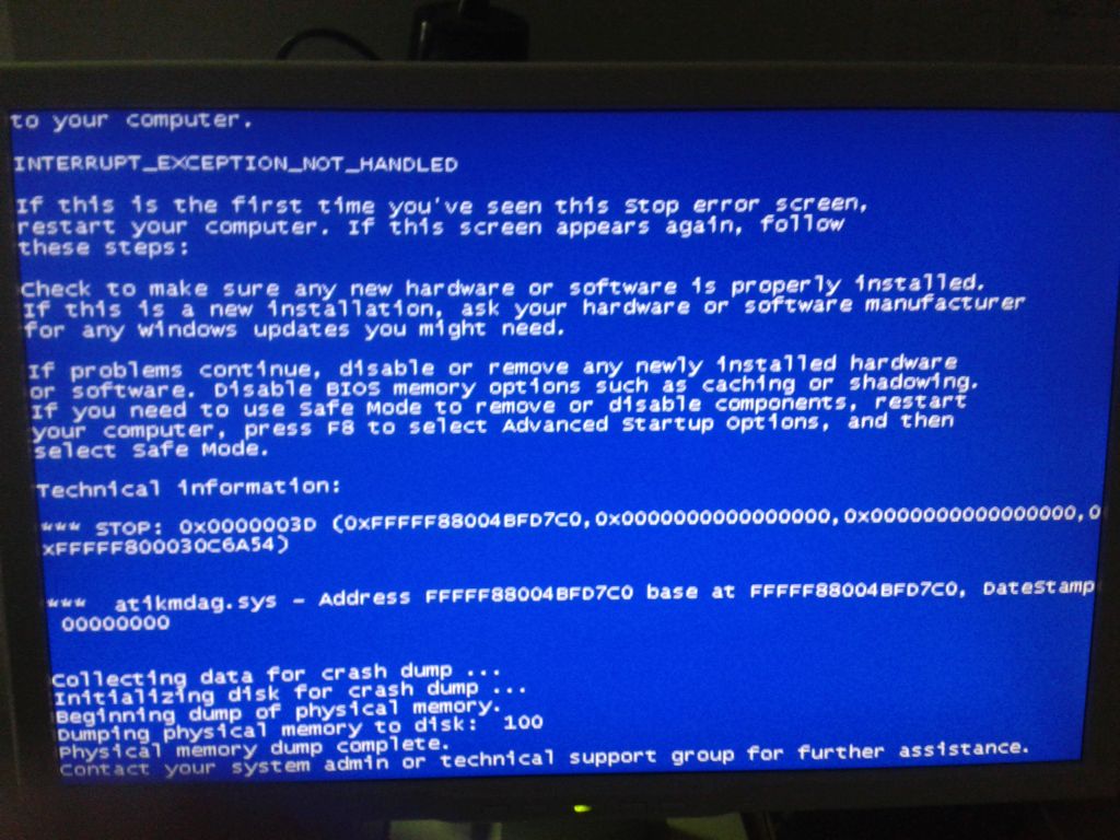

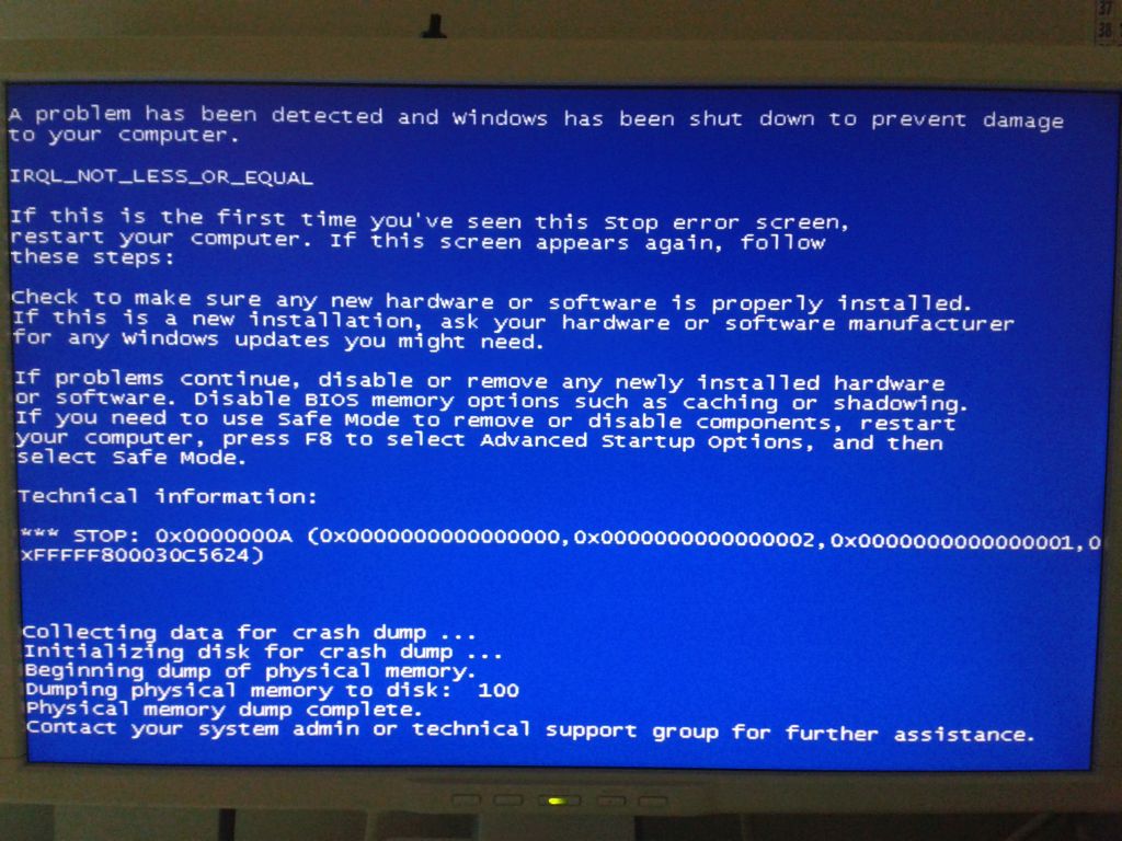

Schon immer hatte ich das Problem mit dem spontanen Abstürzen des PC mit verschiedenen z.B. folgenden Meldungen (sh. Bilder).

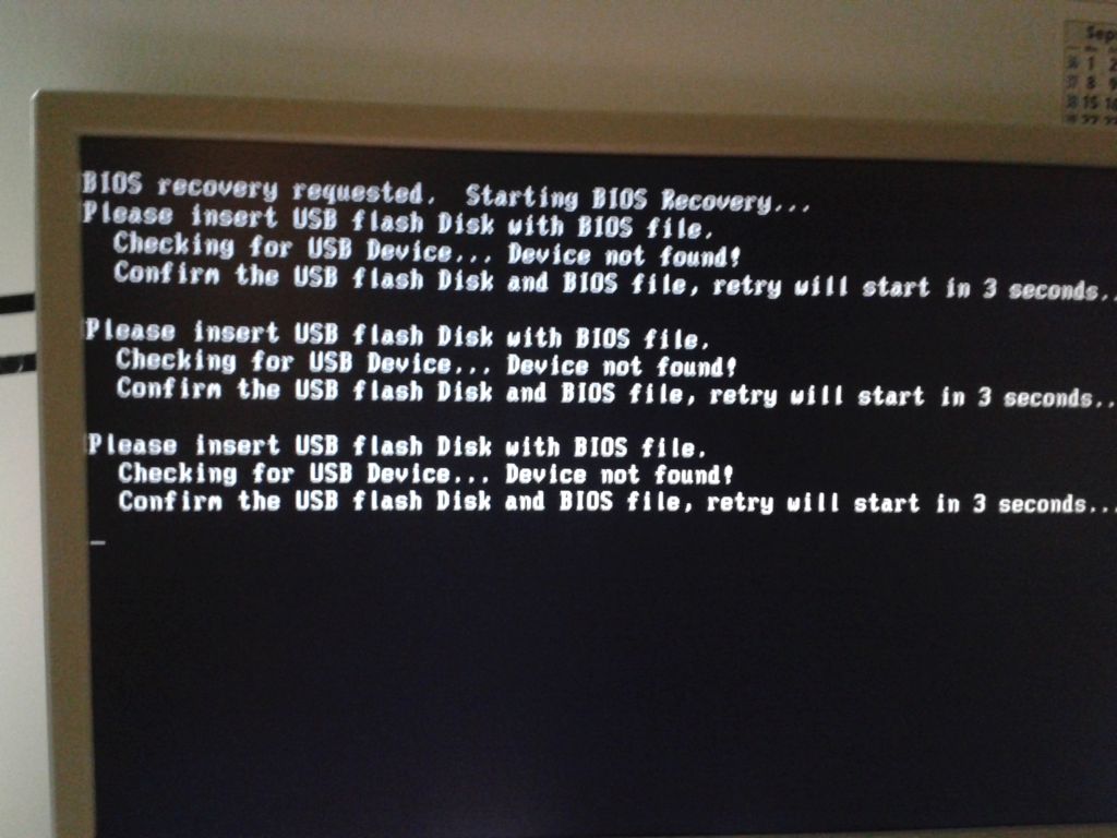

Also Bios reset. Beim Einstellen des Bios hängt sich dieser auf. Also PC-Neustart und bekomme folgende Meldung. sh. Bild

schon versucht ein aktuelles Bios runter zu laden und den recovery ausführen zu lassen
Der erste Bluescreen schaut so aus als hätte die Graka ein problem
Bei Beiden Stopp Fehler geht es um einen Treiber der den Fehler verursacht.
Auf Bild eins wird der Treiber der Grafikkarte als Fehlerquelle genannt.

Wie kann ich Bios recovery ausführen?
Finde keine vernünftige (step by step beschriebene) Anleitung. Ich könnte einen 2GB großen USB-Stick für Recovery benutzen.

Normalerweise BIOS Datei von MSI Webseite laden, das entpackte BIOS direkt auf USB Stick kopieren und Rechner starten. Das sollte auch im Handbuch des Mainboards stehen.

BIOS:
BIOS war noch intakt. BIOS-Reset durchgeführt. Ein paar Stunden warten und BIOS konnte wieder aufgerufen werden.
Aber nach weingen Minuten wieder Absturz mit unterschiedlichen Szenarien: Fehlermeldung, Neustart gefolgt von "BIOS Recovery Requested", Absturz während des Neustarts, Kein Bildsignal mehr aber die Lüfter und LEDs des Boards laufen noch: Aber Reset-start geht nicht mehr, .....
Also BIOS-Reset !
@HominiLupus: Dein Vorschlag hat leider bei meinem PC nicht funktioniert.
Ich habe USB-Stick mit Win7 in FAT32 formatiert und die entpackte BIOS-Datei (1024 KB) und auf den Stick kopiert. Laufwerke von Board-SATAs entfernt. Im BIOS "Boot other Device" eingestellt, d.h. auch vom USB-Stick. Neustart. Und es passiert gar nichts, Bildschirm bleibt dunkel.
Im Hanbuch steht gar nicht vom USB-Sticks. Das, was dem am nächsten kommt, ist das "M-Flash", das sich im BIOS befindet. Meintest du das? Wenn ja: ich sagte vorher schon, das ich nicht mal mehr ins BIOS komme!
