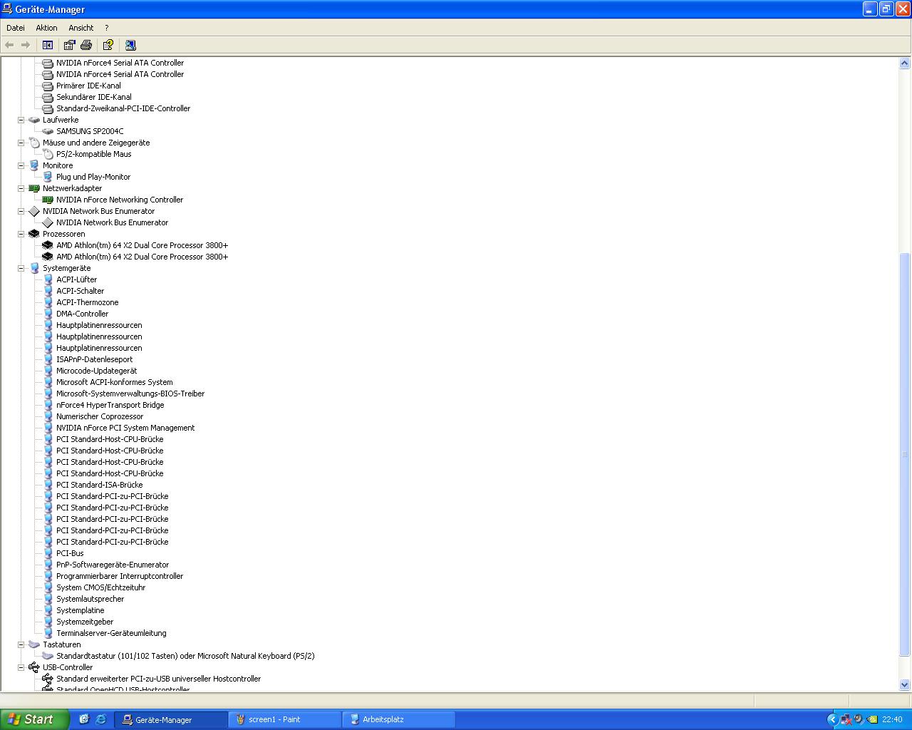

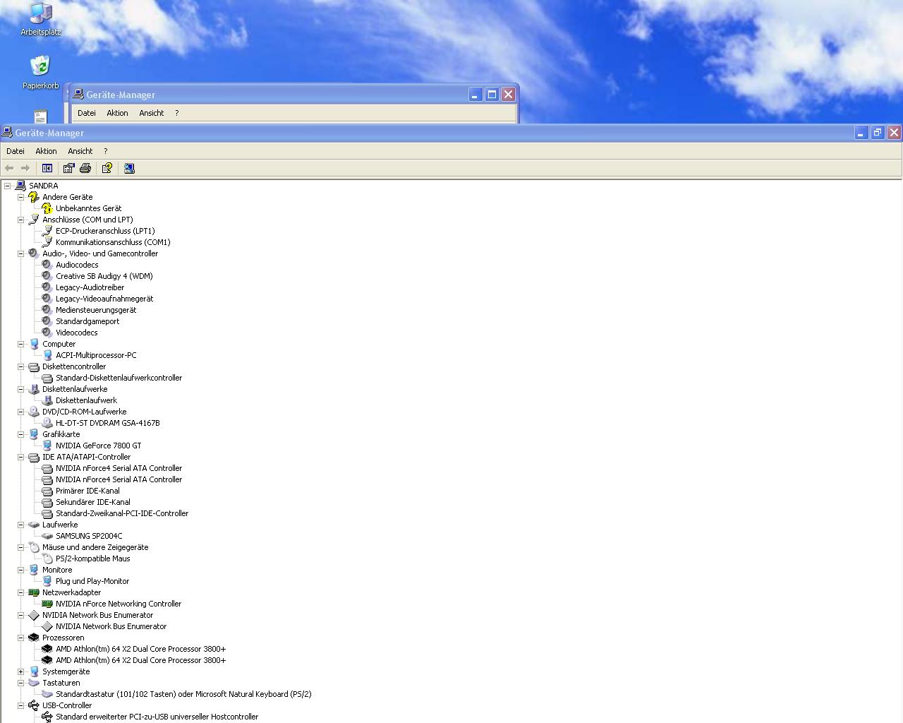

Mein Rechner ist heute endlich gekommen. Bin gerade am einrichten.
Nun hab ich XP instaliert und fast alle Treiber nun hab ich in der Taskleiste nen Icon wo steht "Hardware sicher entfernen" und wenn ich darauf klicke ist meine Samsung Festplatte dort aufgelistet.
Ich will die doch nicht entfernen, wieso krieg ich dieses Icon nach jedem Neustart? Mich stört das weil ich keine Lust habe ausversehn mal was falsches zuu klicken. Manchmal sind auch andere am PC, also ds muss weg!
ausserdem ist im gerätemannager unter "andere geräte" ein "ungekanntes gerät" beides mit gelben ausrufezeichen.
ich weiss nicht was da noch fehlt. graka, mainboard und sound sind instaliert

Hmm, hab mir die Screens jetzt paar Minuten angeschaut aber mir fällt nichts auf was da fehlen könnte.
Oder könnte das der CnQ Treiber sein?
http://www.amd.com/de-de/Processors/TechnicalResources/0,,30_182_871_13118,00.html
Kenn mich da leider nicht sooo gut aus, hoffentlich schaut noch ein AMD Experte vorbei.

ich muss noch dazusagen. ich hab die treiber für die grafikakrte, das mainboard nicht von der cd instaliert, sondern aus dem internet runtergeladen. sound ist im bios deaktivert. also Onboard sound..
nur weiss noch jem was das mit diesem hardware sicher entfernen bedeutet?
ist das schlimm wenn im gerätemanager sachen mit ausrufezeichen sind?
Gonzo71
Fleet Admiral
- Jan. 2002
- 21.766
ne ist nicht unbedingt schlimm, wenns nix wirklich wichtiges ist, aber stören tuts trotzdem
[Edith]
soll was ausrichten:
das Ausrufezeichen hat sich geklärt, war der CnQ Treiber, wie ich oben vermutete
geht jetzt also nur noch um die sache mit der Festplatte, das Windows die zum sicher Entfernen freigegeben hat...
[Edith]
