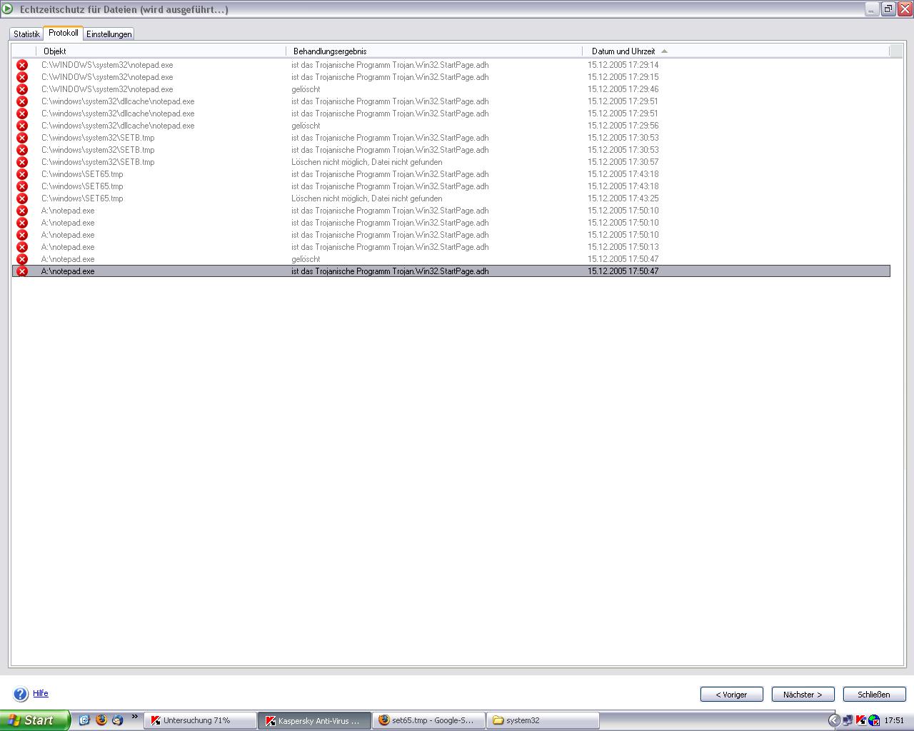

hmm nun hab ich neunen pc und gleich probs mit viren :(
könnt ihr euch mal den screenshot ansehn?
ich hab versucht die notepat exe von meinem alten pc zu kopieren nur jedesmal kommt dann eine neue meldung das das ein trojaner ist.
wie krieg ich das denn wieder zurück?

Genau den selben Trojaner hatte ich eben vor circa einer Stunde auch - ich frage mich was das ist.
Das komische ist, dass ich die letzten zwei Tage eigentlich nur unter Linux war und Windows gar nicht gestartet habe und direkt heute ist mir die Meldung ins Auge gesprungen als ich den Editor öffnen wollte.
Naja ich habe das Problem dann ganz einfach gelöst, indem ich mir die notepad.exe von einem anderen PC genommen habe, auf C zwischengespeichert habe und abschließend habe ich die Datei in den system32 Ordner zurückgespielt (in der Wiederherstellungskonsole von Windows). Seit dem geht wieder alles.
Ich wunder mich schon etwas, da ich nie Probleme mit Trojanern habe und es äußerst selten vorkommt, dass ich überhaupt etwas auf dem Rechner habe.
naja aber sobald ich die file vom anderen rechner auf den kopiere kommt ja wieder die meldung! wie meinst du das mit wiederherstellungskonsole? meinst du die systemwiederherstellung?
Also du stellst erst mal deinen Echtzeitschutz aus damit Kaspersky nicht nervt.
Dann kopierst du die Datei z.B. auf Diskette (obwohl du hast wahrscheinlich gar kein Floppy-Laufwerk^^) - naja dann eben auf eine beliebige Partition.
Dann legste die Windows XP CD ein und bootest von CD. Beim Setup drückst du dann bei der Auswahl R für die Wiederherstellungskonsole (steht auch dann da).
Dort gibst du einfach "copy C:\notepad.exe C:\system32\notepad.exe" ein. Also "copy Quelle Ziel".
ich krieg das nicht hin. da kommt jedesmal zugriff verweigert.
wenn die notepad exe weg ist, hab ich kein virus.
nur wieso kommt der virus denn wieder sobald man die datei neu einfügt?
dann muss doch der virus noch irgendwo auf dem rechner sein oder nicht?
