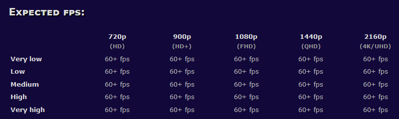

Im Spiel "ARK Survival" sind es bspw. durchschnittlich 40 FPS auf den höchsten Einstellungen, manchmal dropt er sogar auf 25 FPS runter. Laut Systemanforderungen.de müsste ich selbst in 4K bei 60+ FPS sein.

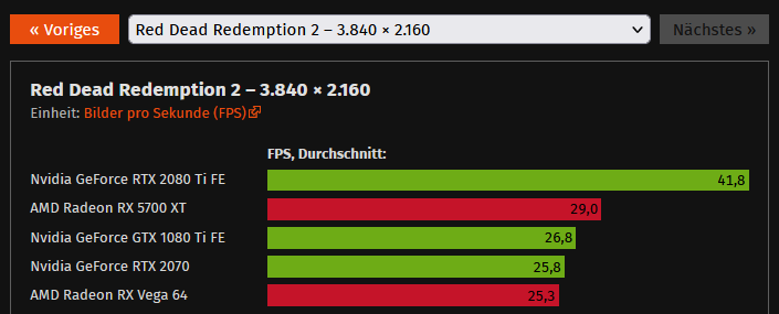

Bei Red Dead Redemption 2 habe ich auf höchsten Einstellungen auch nur durchschnittlich 30 FPS, was auch nicht der Fall sein sollte.
Was meinst du mit Systemanforderungen?
4K60 bei maximalen Settings kann ich mir mit einer 1660 Super nichtmal ansatzweise vorstellen.

Diese Seite ist nichts mehr als eine super grobe Orientierung. Meiner Meinung nach taugt es nicht mal dafür eigentlich.
Deine 1660 super wird sicher keine 4K +60fps bei ark schaffen, das ist sicher …

Und meine Quelle war Systemanforderungen.com bezüglich der FPS, die ich erwartet habe.
Also denkt ihr, dass meine Angaben auf jeden Fall im Rahmen bezüglich der Leistung der GPU liegen sollte? Ist dabei nichts ungewöhnlich? Soll sie wirklich auf 100% laufen?
Von wo hast du die denn?
Denn die Minimalen Anforderungen die z.B. Steam angibt, beziehen sich auf das absolute Minimum, mit dem du das Spiel starten kannst.
eher 720p alles auf niedrig oder aus und dann wackelige 20 FPS.
Selbst wenn "Empfohlenen Systemanforderungen angegeben werden, dann gelten diese in der Regel eher für 1080p 30 FPS und mittlere Einstellungen.

Die Seite ist ja echt witzig. Mit ner GTX970 sollen bei Cyberpunk und 4K Very High über 45fps drin sein süss
da könnte man glatt den alten Rechner wieder ausmotten.

Youtube ist dein Freund. Du hast n 3600 statt 2600 aber als Orientierung ganz okay.
Ich würde mich von Seiten wie Systemanforderungen.xyt, CPU/GPU vergleich.com usw fern halten. Sind Bullshit vom Feinsten.

Ne 1660S ist halt auch keine besonders starke Grafikkarte, welche schon mal gar nicht für 4K geeignet ist für solch anspruchsvolle Spiele. Deine Erwartungen sind absolut unrealistisch und von der Vorstellung ARK auf maximalen Einstellungen zu spielen würde ich mich mal schnell verabschieden.
Die Homepage kannste mal getrost vergessen, die haben einfach mal gar nichts getestet.
Doch sollte es.
Baal Netbeck schrieb:
Dieser Test nennt für 4K mit AA und maximalen Details, 11,8 FPS für eine 1660 Super!
Das klingt durchaus realistisch.
Reaktionen: Baal Netbeck
