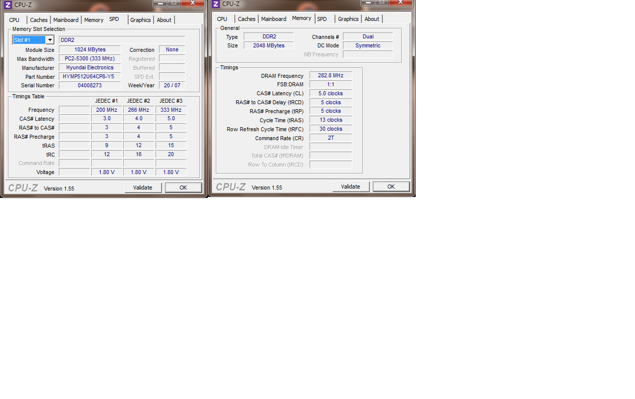

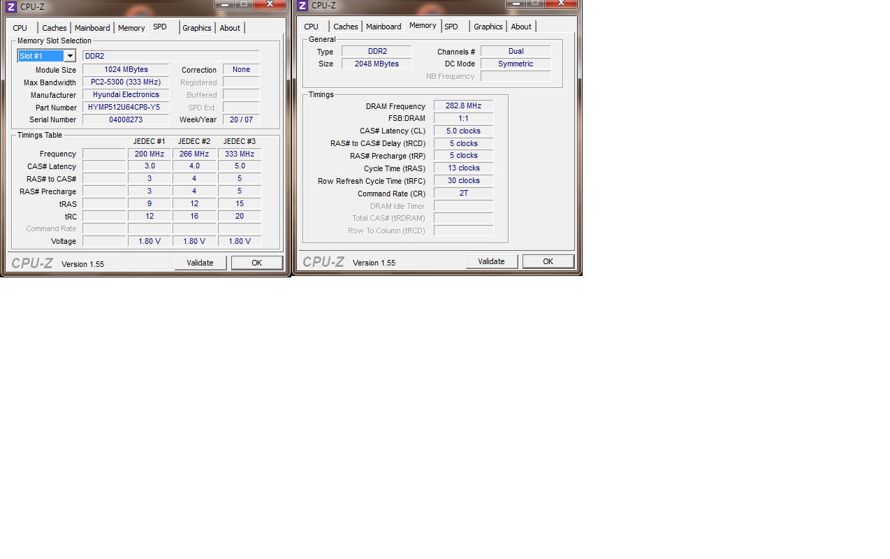

die timings sind: @ 333 MHz 5-5-5-15
Ich habe zusäzlich noch nmen Screen gemacht!

Es geht eigentlich darum, ob Takt und Timings manuell eingestellt wurden.
Wenn ja, dann wird der 533er außerhalb seiner Spezifikation betrieben.
Also entweder auf Auto einstellen oder das BIOS komplett zurücksetzen.
Dann einzeln probieren.
Als ich die Cpu übertaktet habe, habe ich den Ram auf 1:1 gestellt.
Sollte ich den den Ram auf Auto lassen und dann wieder den 512er einbauen?
MfG
Das Bild hätte man gleich anschauen sollen.
Also entweder stellst du alles wieder aus Auto.
Oder du stellst erstmal die Spannung auf 1.9V und probierst ob das 533MHz Modul auch die 283MHz schafft.
Sind ja nur 17MHz mehr als angegeben, sollte also zu schaffen sein.

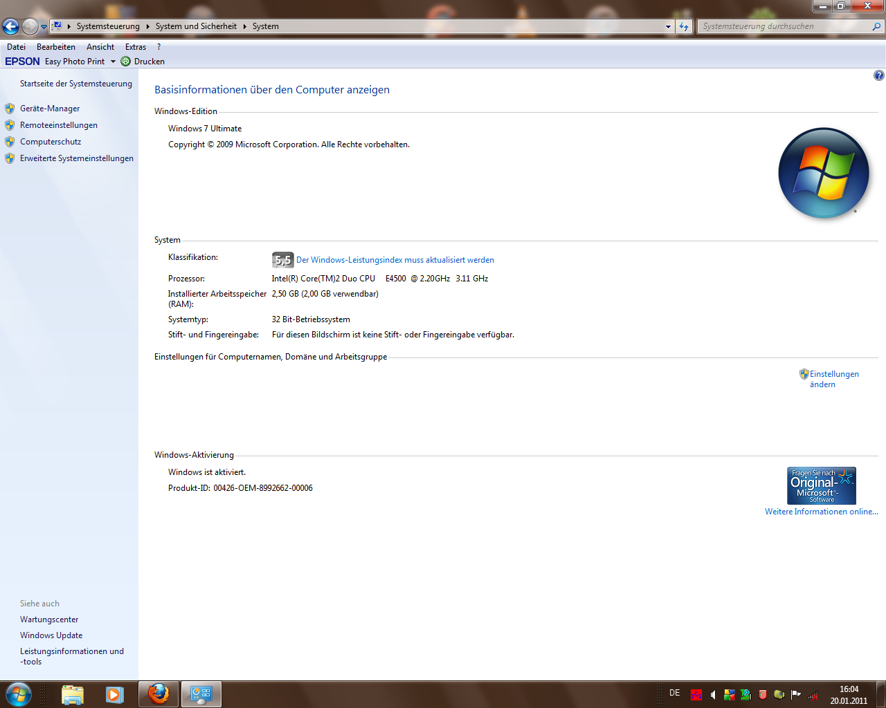

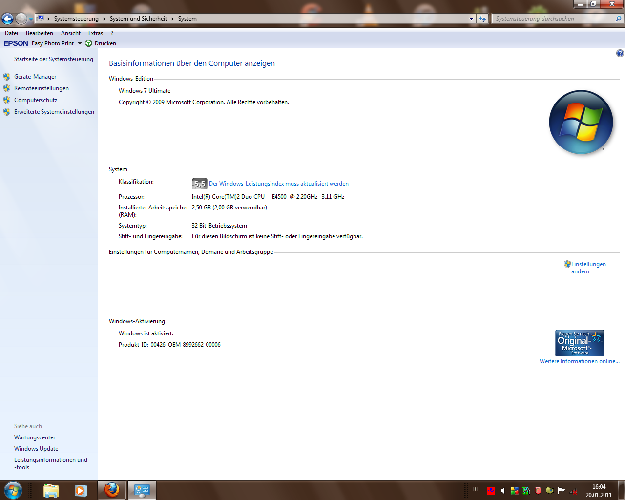

Ich habs auf Auto gestellt, aber jz sehe ich bei Windows 7 unter System das 2,5 Gb eingebaut sind aber nur in klammern 2,00 gb verwendbar sind..
habe ein screen gemach!
es klappt alles^^
Ich musste unter msconfig die maximale speicherung erweitern
Super dieses Forum!!!
