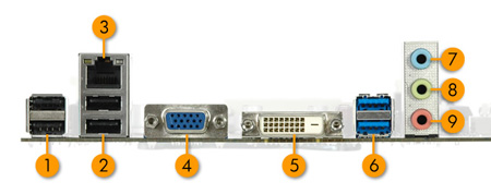

Handelt sich wohl um einen sog. Konfektionierten PC (Fertig-PC) von HP (Hewlett-Packard).
Informationen und mehr vom Hersteller zum Mainboard, das dieses E/A-Anschlussfeld (I/O-Panel) bietet.
Anschlussbuchse 4-VGA / 5-DVI benutzen.
Ja genau, ist ein Fertig-PC. Sorry wenn ich so doof frage, du meinst die Anschlüsse „hinten“ am Gehäuse, die der Grafikkarte entspringen? Auf dem Motherboard im inneren des PCs finde ich diese Anschlüsse nicht.
.Fussel. schrieb:
[...] du meinst die Anschlüsse „hinten“ am Gehäuse, die der Grafikkarte entspringen? Auf dem Motherboard im inneren des PCs finde ich diese Anschlüsse nicht.
Ja, aber nicht nur an der Grafikkarte - das letzte Bild, was ich gepostet hatte, zeigt die Anschlüsse von der großen Platine (Main- oder auch MotherBoard genannt) im Rechner. Und die befinden sich nicht im inneren - siehst Du doch auf Deinem eigenen geposteten Bild in #14. Oder findest Du die da? ;)
Nein, da sind sie nicht zu finden, du hast Recht!
