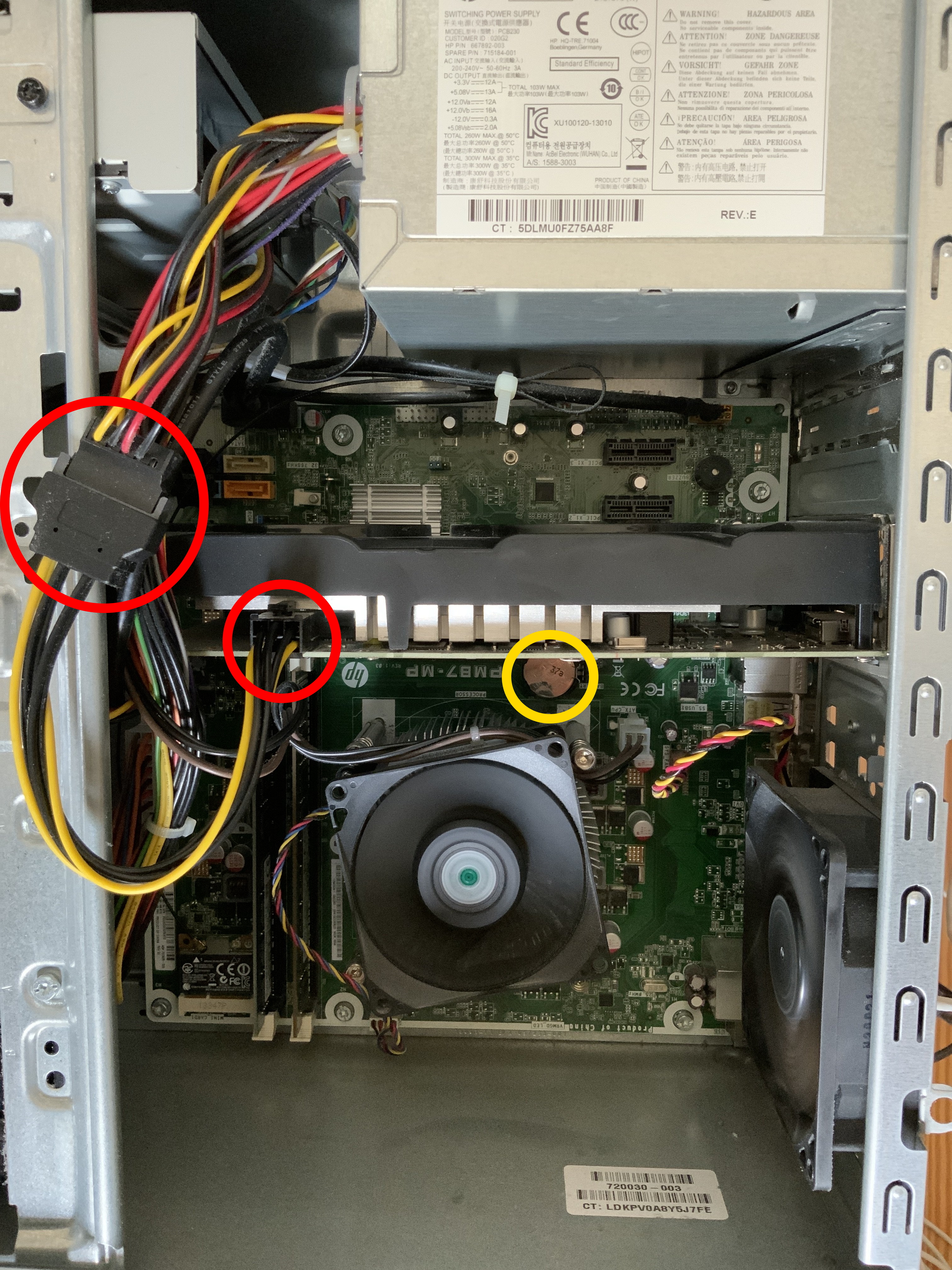

.Fussel. schrieb:Bei der oben früher aufgetretenen Problematik startete der PC dann spontan nach längerer Zeit (zB 2h). Jetzt läuft er allerdings schon seit 8h, ohne dass sich etwas tut.
So lang ist nicht normal und muß/braucht auch nicht abgewartet werden - sowas ist verschenkte Zeit.
Leider ist die Sache mit solch sporadisch auftretenden Problemen meist, dass eine Analyse sehr erschwert wird, da es viele verschiedene Möglichkeiten gibt und nicht immer die gleiche Ursache zugrunde liegen muß.
.Fussel. schrieb:Den PC stromlos gemacht und mehrfach neu gestartet habe ich bereits. Hat jemand eine Idee, was ich noch machen kann?
Als nächstes sollten alle entsprechend relevanten Steckerverbindungen überprüft bzw. gelöst und wieder verbunden werden - also sowohl das Anschlußkabel zwischen Computer und Monitor, sowie auch die interne Stromversorgungsverkabelung für die Grafikkarte (siehe rote Markierungen).
Übrigens könnte dieses wiederkehrende Problem bspw. durchaus auch, wie bereits schon zuvor in #6 angemerkt wurde, durch eine (fast) leere BIOS-Batterie (siehe gelbe Markierung) entstehen, weil dadurch die BIOS-Einstellungen immer "vergessen" werden, sobald der Computer vom Strom getrennt wird - evtl. "weiß" der Computer dadurch nicht, dass er für die Bildausgabe die separate Grafikkarte verwenden soll.
Vllt. am Besten die Batterie (Typ CR2032) auch gleich einfach mal sicherheitshalber tauschen - ist nicht schwierig, kostet kaum etwas und ist fast überall erhältlich. Damit kann man eigtl. nix verkehrt machen.
