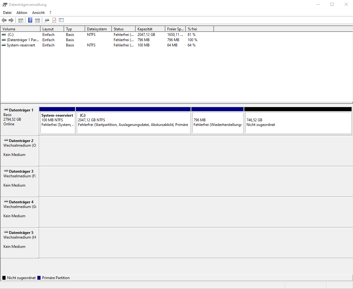

Hallo, ich habe mir eine Curical MX500 gekauft, aber mein PC erkennt diese leider nicht. Ich hab schon in der Datenträgerverwaltung
geschaut und dort wird mir der Speicherplatz nur in der Balkenansicht angezeigt. Ich habe etwas recherchiert und ich habe oft gelesen, dass man mit Rechtsklick auf den nicht zugeordneten Speicherplatz klicken muss, um ein neues Volume zu erstellen. Allerdings ist bei mir, wenn ich das versuche, alles ausgegraut bis auf Eigenschaften und Hilfe. Ich bin da leider etwas überfragt, würde mich freuen, wenn sich jemand meinem Problem annimmt. LG Hood

Warscheinlich wurde die bei dir zum Speicherpool hinzugefügt.
Gib mal in die Suchleiste der Taskleiste Speicherplatz verwalten ein und guck mal da, ob die im Speicherpool hängt, wenn ja, die da raus löschen.
Dann sollte die auch in der Datenträgerverwaltung einzeln auftauchen und dann kannst da auch ein einfaches Volumen erstellen.

wie groß ist deine SSD denn? ist das ne 3TB SSD?
hast du darauf Windows neu installiert?
Dann hast du Windows falsch installiert.
Denn dann hast du die MBR Partitionstabelle genutzt, dann ist bei 2TB Schluss, wie es in deinem Fall ist.
mehr als 2TB brauch unbedingt die GPT Partitionstabelle
Die SSD ist 1TB groß ich habe noch kein Windows drauf installiert, habe es aber vor.
Ah das würde auch erklären, warum meine aktuelle HDD, die eigentlich 3TB Speicher haben soll nur 2TB Speicherplatz hat. Ich weiß nur leider nicht, was eine Partitionstabelle ist 🤔
