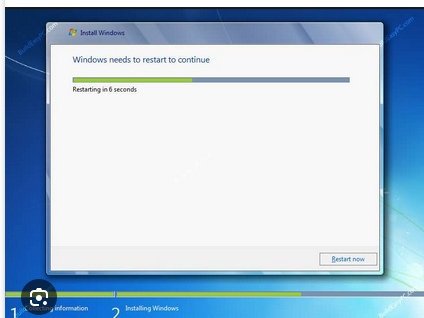

Lass mich raten, vor dem Neustart erscheint dieser 10 Sekundenbalken?

Ponderosa. Das ist richtig!
Beim Erscheinen des 10-sekunden Balkens das Installationsmedium abziehen, wenn der dann nicht von der SSD
startet ist die Installation fehlerhaft.
Reaktionen: Ponderosa und BarBaer
Dann ist der Fall bald geklärt. :)
Wenn der Balken erscheint, ziehst du dein Installationsmedium, vermutlich ein USB-Stick ab, denn dann ist bereits alles auf deiner SSD installiert, und die Installation läuft, ohne Medium weiter.
