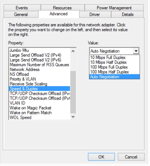

Mit welcher Duplex rate synchronisiert sich das Gerät?

Stell mal bei deinem PC die Geschwindigkeit der Netzwerkkarte fest auf 100Mbit Duplex.
