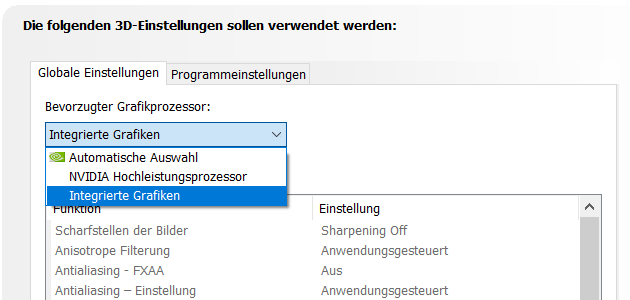

Ich habe einen Gaming Laptop (um genau zu sein den Acer Predator Helios 300 2018) mit einem I7 der achten Gen und eine Gtx 1060 mit 6Gb VRam (normaler Arbeitsspeicher beträgt 16Gb). Ich habe mir ein paar Tests auf Youtube angeschaut. Einerseits zu meinem Laptop und auch zu Spielen die mit einem I7 und einer gtx 1060 gespielt wurden. Da ist mir aufgefallen, dass mein Laptop, auf denselben einsteigen wie in den Videos, nicht die selbe FPS Anzahl erlangt. Als Beispiel Gta 5. Kreativecke (deutscher Youtuber) erreicht mit meinem Laptop ca. 70 bis 90 Fps auf sehr hohen Einstellungen. Ich erreiche auf sehr hohen Einstellungen gerade mal 65 FPS mit starken Einbrüchen. Und ja ich nutze den Nvidia Hochleistungsprozessor. Mein Laptop wird allerdings sehr heiß (um die 90 Grad bei der CPU) beim Spielen. Liegt das vielleicht daran? Aber selbst wenn, Kreativecke hat es ja auch damit geschafft mehr Fps zu erreichen....
Was genau soll das denn sein? Also einfach mal davon ausgehend, dass Nvidia gar keine Prozessoren herstellt...
Wie alt ist dein Laptop denn? Hast du den mal aufgemacht und gereinigt?

Danke für die Antwort. Du kannst ja auswählen ob du die Intigrierten Grafiken nutzt oder den Nvidia Hochleistungsprozessor sprich die Graka. Ich habe den Laptop 2019 gekauft und noch nicht geöffnet.
