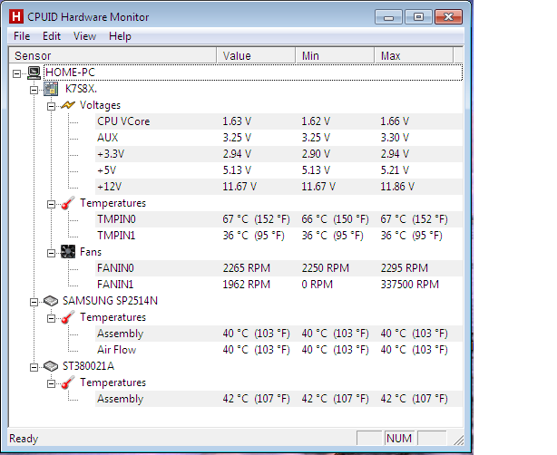

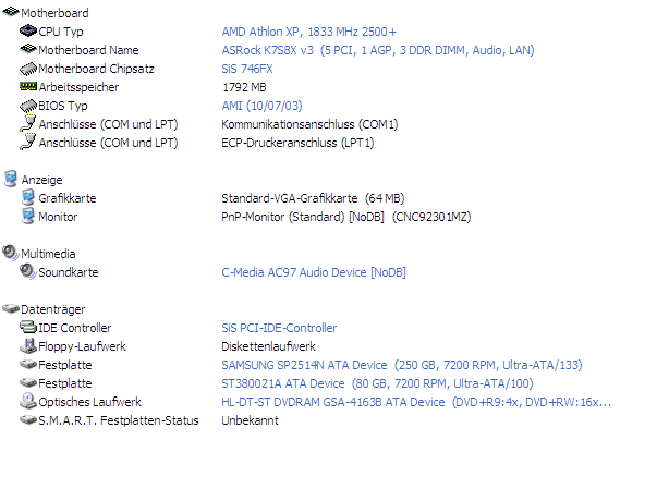

So, mit everest wurde mir keine Temparatur angezeigt, aber mit hwmonitor.
Übersicht:

Also, die Temp-Anzeige bei HW-Monitor und AIDA ist identisch und tatsächlich liegt das Ausschalten wohl an einer zu hohen Temparatur.
--> Prime95 musste ich über den TaskManager beenden, da das entsprechende Fenster nicht mehr vorhanden war. Da ist die Temp bis auf 66° angestiegen. Aktuell liegt die Temp bei 64°, Tendenz fallend.
