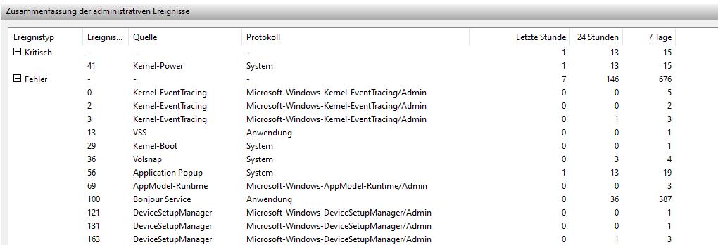

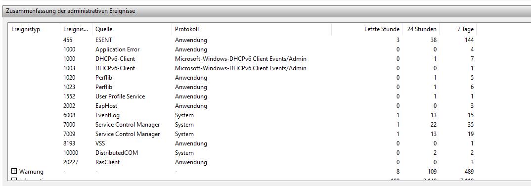

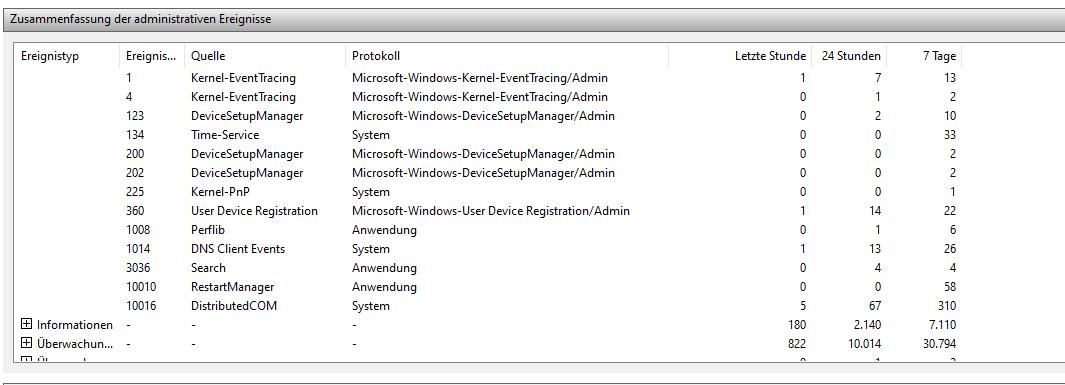

Hier mal screenshots zu der Ereignisanzeige, hoffe das Ich an der richtigen Stelle reinschaue (hab ich noch nie benutzt)
1 und 2 sind die Fehler und 3 sind die Warnungen.
Habe den ersten Fehler schon behoben, ESENT 455, hatte ich gegooglet, da fehlen 2 Ordner im system32 Ordner. Besonders wichtig wären die Fehler innerhalb der letzten Stunde, da vor kurzem wieder ein Absturz kam, denke ich mal.
Ansonsten euren anderen Ratschläge werde Ich auch noch nachkommen. Wenn noch mehr aus der Ereignisanzeige benötigt wird, lasst es mich wissen.

"Kernelpower 41" sagt nur aus, das die Kiste unerwartet abgeschmiert ist.
