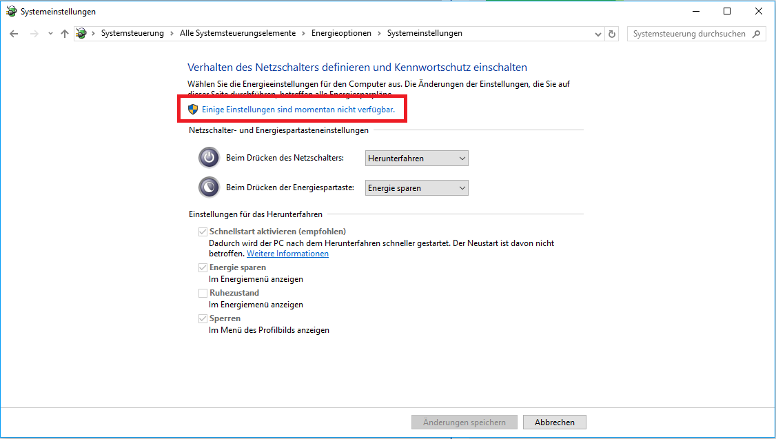

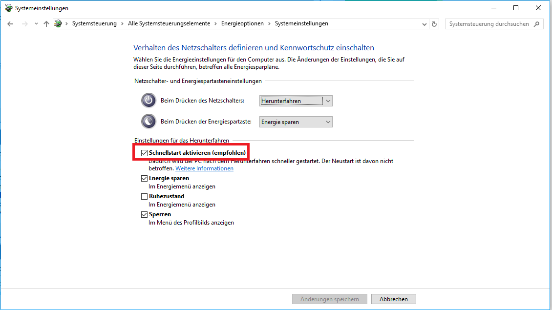

Geh mal in die Systemsteuerung, dann auf Energieoptionen, links auf "auswählen was beim Drücken des Netzschalter geschehen soll", dann muss man oben "einige Einstellungen sind momentan nicht verfügbar" klicken. Dann unten bei "schnellstart aktivieren" den Hacken raus und auf "Änderungen speichern".

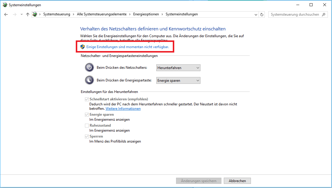

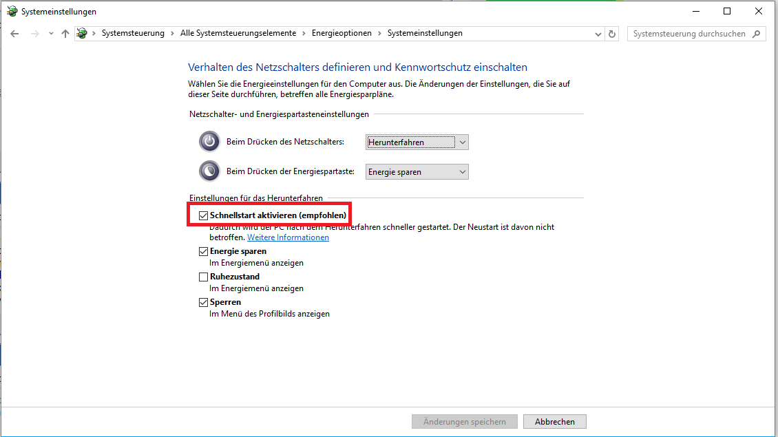

Die Einstellung ist bei Windows 10 unter der Einstellung für den Netzschalter. Ich hab mal Bilder angehängt.

Dann solltest du die gleichen Einstellungen haben wie alle anderen Windows 10 User auch. Schau da nochmal rein, so wie ich schon beschrieben habe. Auf meinen Screenshots ist mit roten Kästen markiert was du klicken musst. Erst oben die Einstellungen freischalten und dann UNTEN unter der Einstellung für den Netzschalter ist die Einstellung für den Schnellstart! Mach den einfach Mal aus. Das sollte eindeutig sichtbar sein anhand meiner Beschreibung und der Screenshots.
