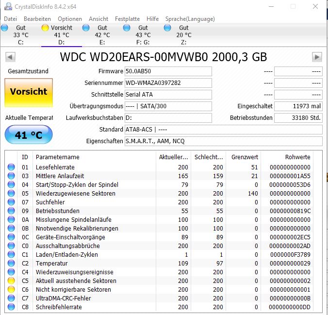

Eine Festplatte wird mir unter Crystaldiskinfo als Vorsicht! angezeigt.

Wenn Windows komplett auf c: installiert ist, kannst du die Platte mal vom Strom und Mainboard trennen.
Außerdem steht bei deinem Mainboard:
If M2_1 is occupied by a SATA-type M.2 device, SATA3_0 and SATA3_1 will be disabled.
https://www.asrock.com/mb/Intel/Z170M Pro4S/
Wenn eine M.2 SSD in betrieb ist, sind SATA Ports 0 und 1 deaktiviert. Da nichts anschließen.
Dann können SATA Festplatten noch laufen an den anderen Ports (2-5).
Die M.2 2TB Hikvision ist zwar NVMe aber ich kenne die SSD nicht.
ja hab die Festplatte mal herausgenommen, außerdem habe Ich bemerkt, dass Ich mein altes Stromkabel vom alten Netzteil benutzt hatte. Habe das jetzt durch das neue Kabel vom Corsair Netzteil ausgetauscht.
