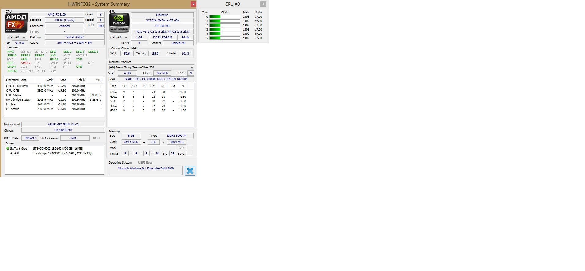

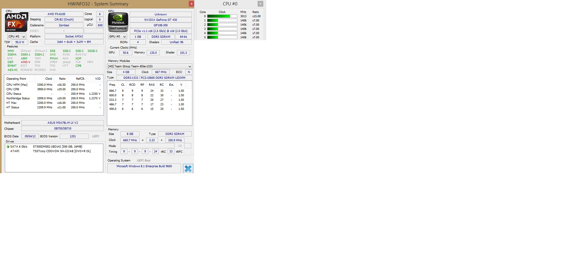

Ich hoffe ihr könnt mir helfen habe von HWMonitor Bild gemacht.
Geht er aus oder startet er sich neu?
Vermutlich ist dein Netztteil im Eimer oder zu schwach. Welches hast du? Die augelsenen Spannungen können aber nicht stimmen
Die ausgelesenen Spannungen stimmen nie wirklich. Bitte mal das System auflisten.

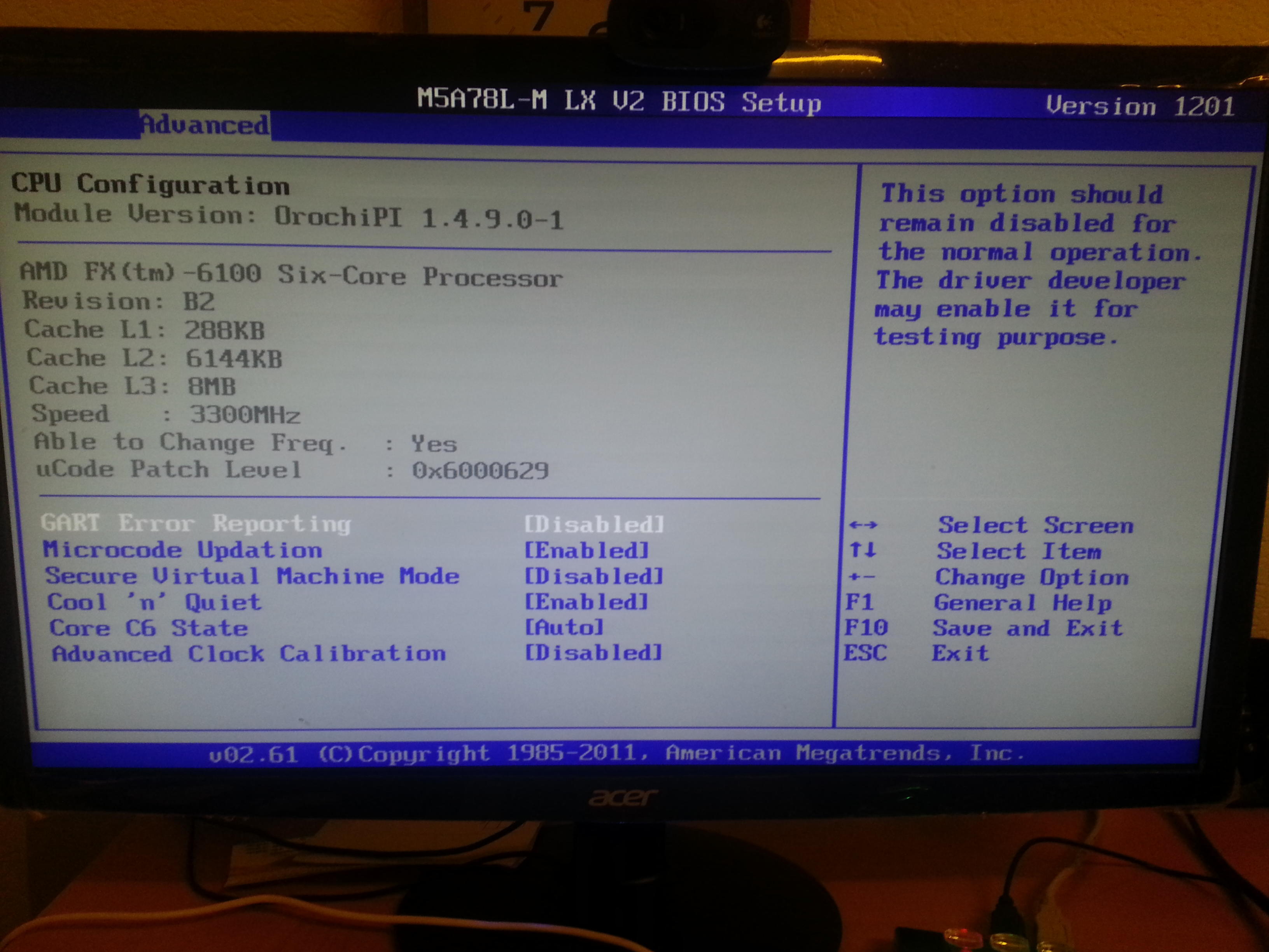

1,440V auf der CPU?! O_O - Ich hab 1,368~ auf nem FX 8350. Hast du das AMD Application Powermanagement im Bios an?
keine anung wo genau kann ich es sehen und was genau muß da stehen?
im Bios kann ich rein wenn du mir beschreibst wo genau ich gucken muss

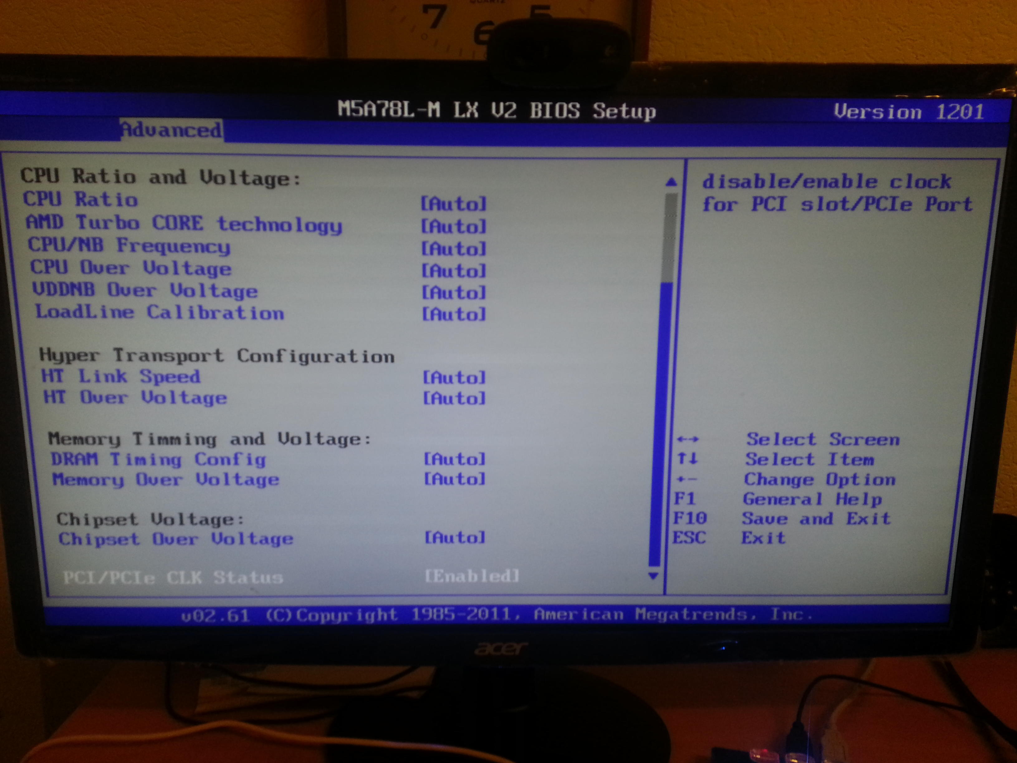

Ich weiß leider nicht was für ein Bios du hast, aber halte einfach Ausschau nach dem "Application Power Management" und schalte das mal ein. Oder du Reset das Bios mal, dann müsste alles Standartmäßig wieder eingestellt sein.
Wichtig ist, dass du deinen PC "verstehst" sprich, wenn du nicht weißt was was ist und welches Bios du hast (UEFI, AMI usw.) - dann schmeiß mal Google an und such die Sachen raus.
Am Besten gehste ins Bios und machst ein paar Bilder davon mit nem Handy. Dann googlest du dir alles mal durch, da finden sich überall Erklärungen im Netz.
Aber 1,440V sind schon ziemlich verdächtig, dann bleibt da noch die Frage wie warm die CPU denn wirklich wird. Wenn ich mich richtig entsinne ist TMPIN 0 die Temperatur der CPU.
Wenn die schon auf dem Desktop Betrieb über 50°C liegt, dann würde ich mir da definitiv Gedanken darüber machen ^^.

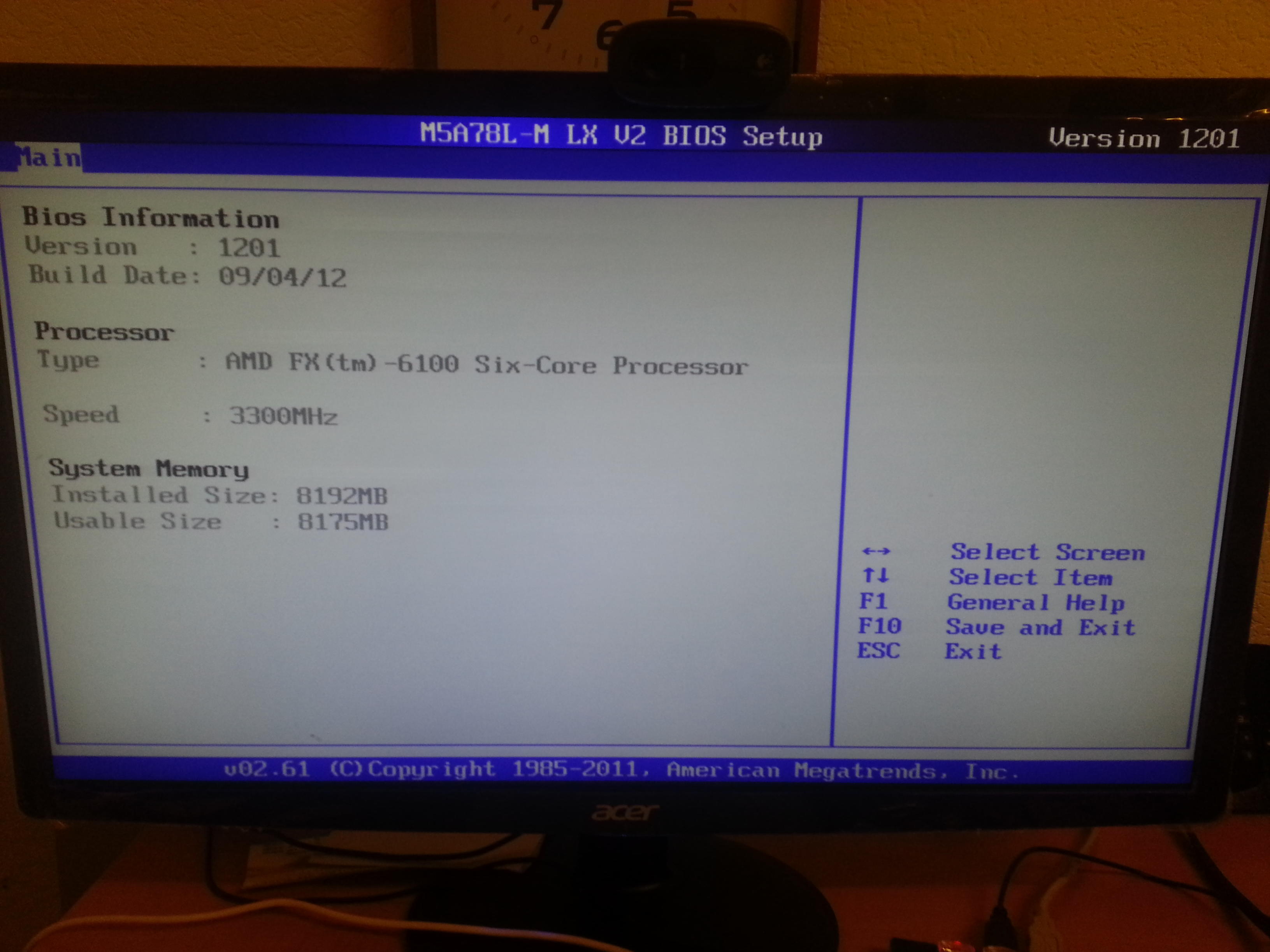

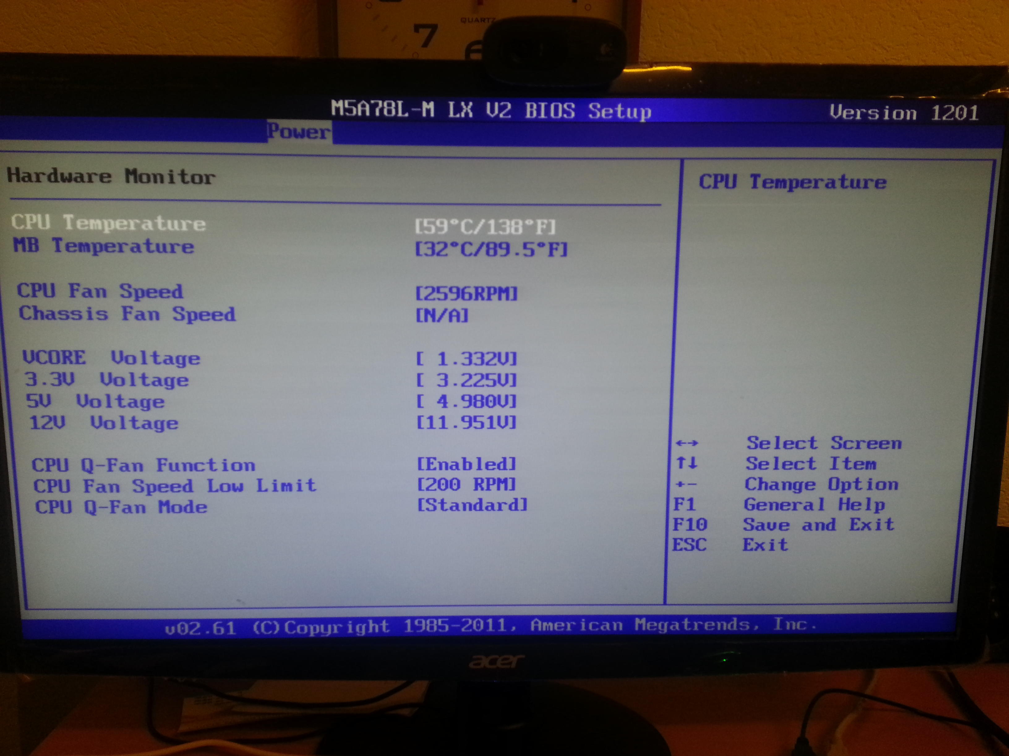

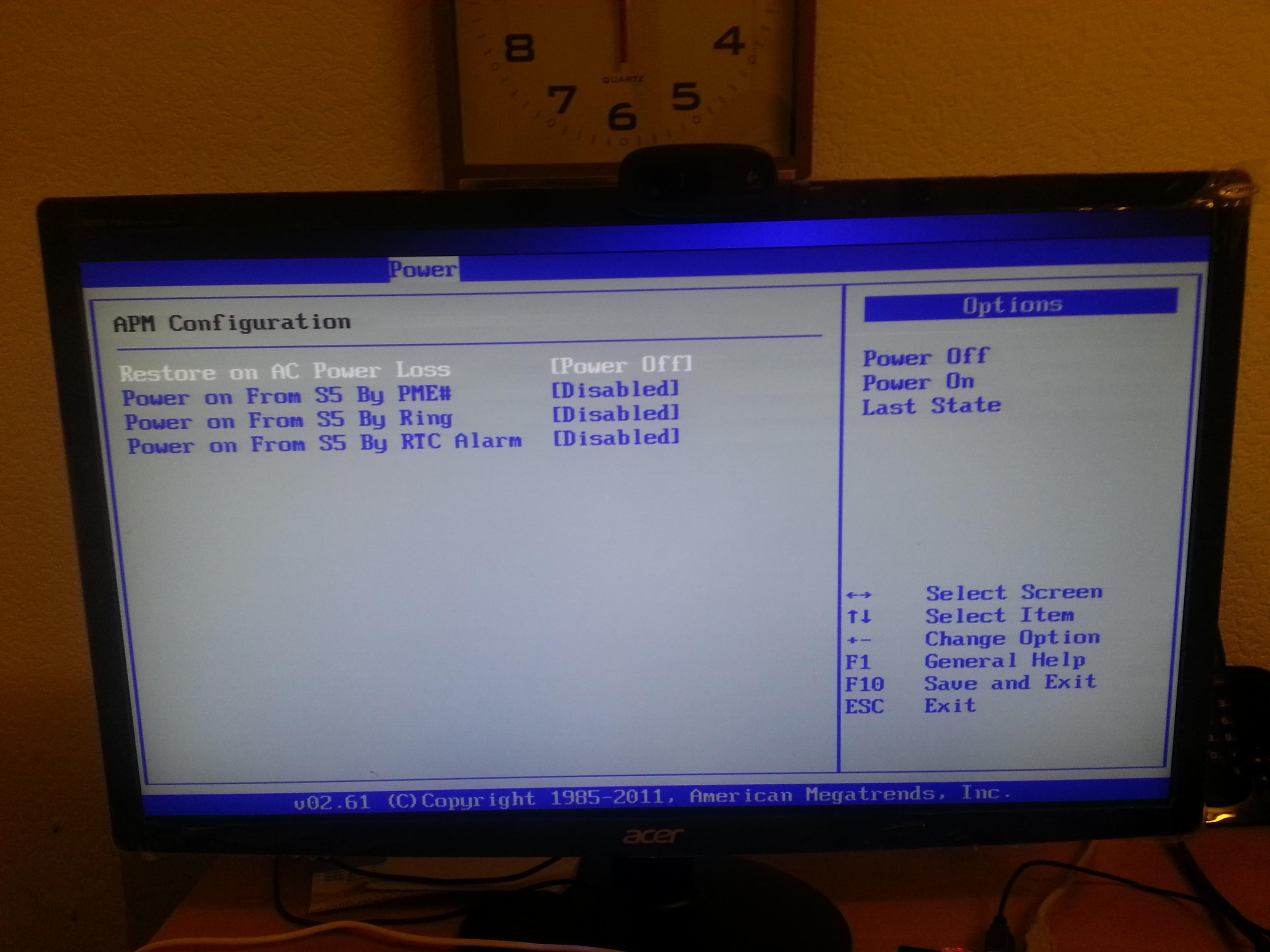

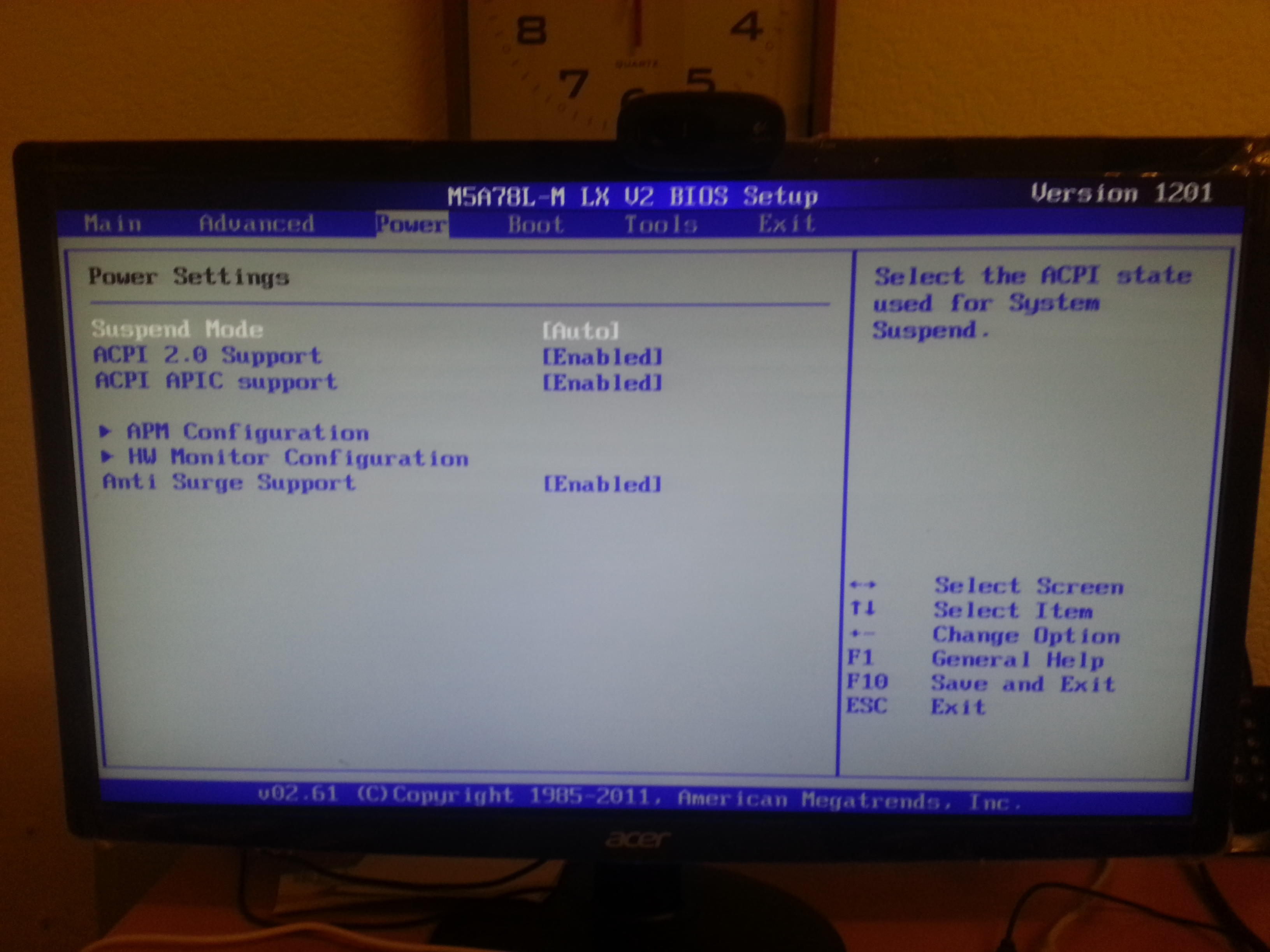

Guten Abend nochmal so ich habe bei meinem PC Bios Bilder gemacht.
ich hoffe ihr könnt mir helfen
Belaste den PC mal mit Prime95 (ca.15min) und lasse dabei HW Monitor laufen - anschliessend hochladen.
Also wenn der Sensor und die Temperatur im Bios stimmt, dann musst du definitiv für vieeeeeeeeel bessere Luftzufuhr sorgen, 59°C CPU Temperatur und das im Bios, das ist extrem heftig vorallem wird angezeigt, dass der Kühler schon mit 2600 RPM läuft.
Steht der Rechner vllt in so einem Einschubfach wo keine Frischluft hin kommen kann oder so? Da musste definitiv mal nachschauen und gegebenenfalls auch den CPU Lüfter gegen einen Neuen austauschen.
