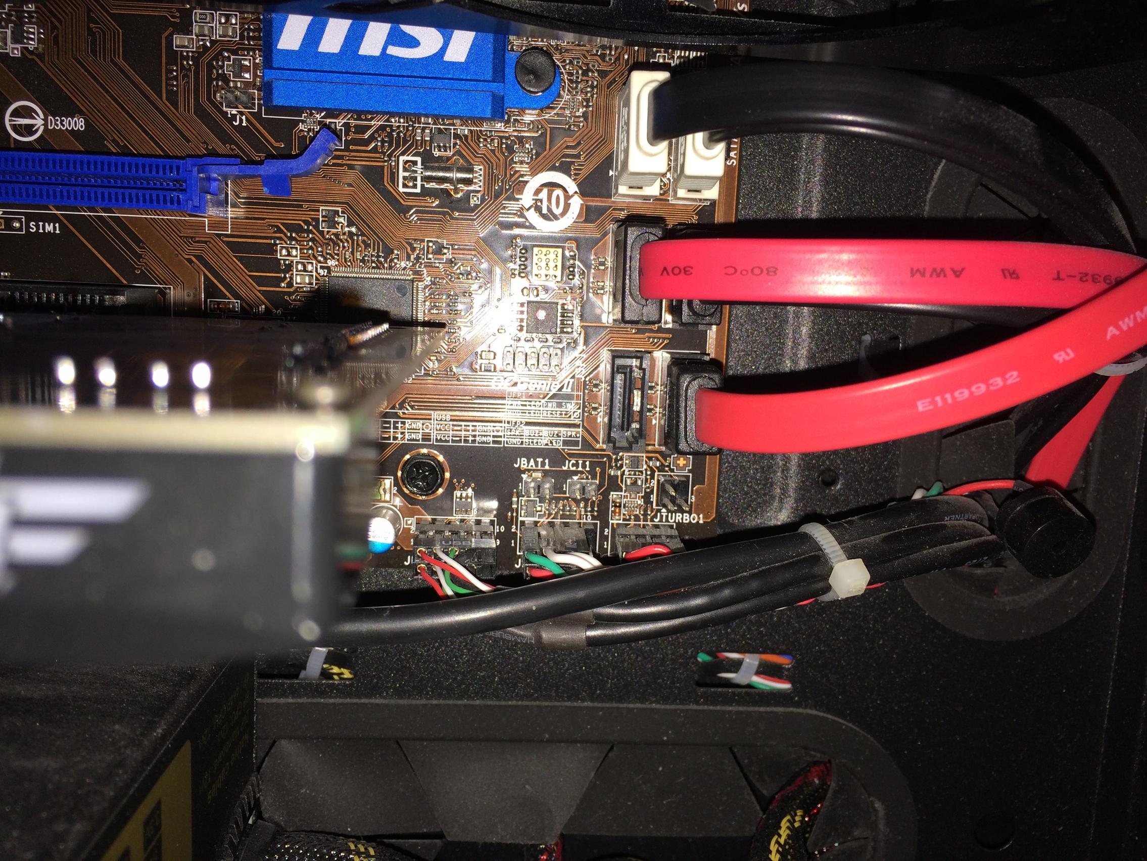

Ich wollte jetzt mal den CMOS resetten, bin aber irgendwie zu doof dafür. Mir ist klar, dass ich eine Steckbrücke auf JBAT1 setzen muss. Nur: Wo ist die Steckbrücke? Ich kenn das so, dass die normalerweise nebenan steckt. Aber ich finde nirgends eine Steckbrücke, die ich verwenden kann?!
Zwei pins kann man auch mit einem Schraubendreher oder Büroklammer kurzschließen, vorsichtig.
Batterie rausnehmen wäre vermutlich auch noch ne Alternative? Zumindest hat man das früher immer so gemacht.
jein, richtig wäre es die pins zu überbrücken. ist ja auch nicht wirklich schwer so zwei kleine nüppels mit einem leitenden gegenstand zu berühren. nur eben vorsichtig, damit du nicht dummerweise abrutscht und eine leiterbahn kappst.. das ganze natürlich nur mit gezogenem stromkabel
