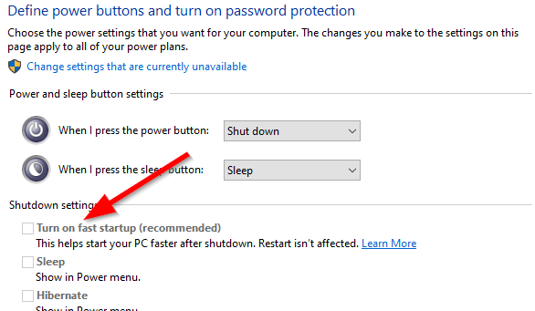

Mach das mit dem UEFI und schalt zusaetzlich das da im Bild ab falls an.

@BFF Die Schnellstart option ist dort bei mir erst gar nicht gelistet. Hab Fastboot im bios aber aus, da bin ich mir sicher.
