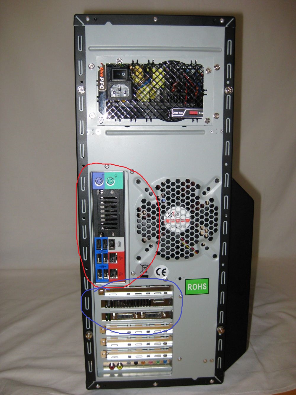

Häng mal den Monitor ans Mainboard, statt die Grafikkarte. (auf dem Bild im roten bereich, nicht im blauen)
Monitor-Kabel (von Grafikkarte) ab, Monitor Kabel (an Mainboard) dran. Stecker sollten jeweils das gleiche aussehen haben.

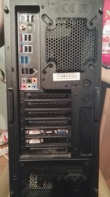

Was fürn Kabel brauch ich da genau? seh bei mir nämlich nur usb anschlüsse und son komischen da passt der normale monitor kabel nicht rein....
Sieht bei mir so aus ....

Aber so wie es aussieht hat er keine Möglichkeit mit der internen Grafik...heißt nun bei einem Kumpel ine Graka leihen und ausprobieren...
Mhh blöd, du hast gar keine Grafikausgang am Mainboard ...
