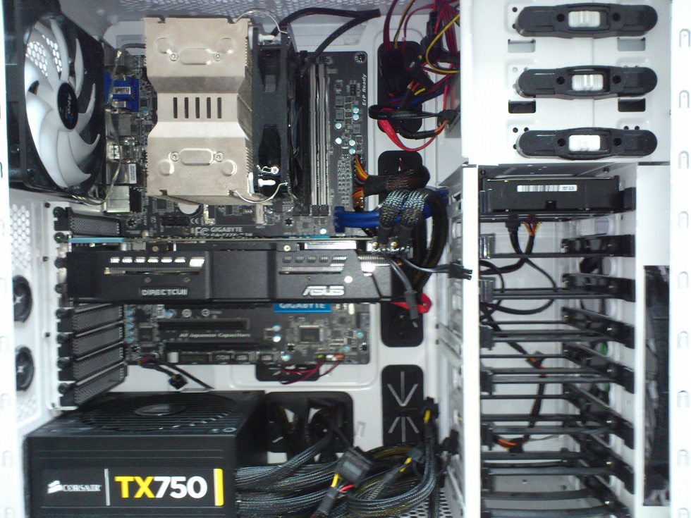

Du könntest mal mit offenem Gehäuse testen und auch mal ein Foto Deines Gehäuse-Innenlebens zeigen.
Das klingt alles arg nach einem Temperaturproblem. Evtl. auch Netzteil defekt.
Habe einen großen Gehäuselüfter (rechts) und einen Mittleren (links).

Hmm, hatte mir von dem Foto einen PC-des-Grauens erhofft, aber wurde enttäuscht - alles perfekt aufgeräumt.
Netzteil umdrehen hört sich gut an. Bevor Du das machst, kannst Du mal schauen, ob der Lüfter sich richtig dreht. Kann sein, dass
das NT soweit in Ordnung ist, aber einfach zu heiß wird, weil an dessen Lüfter was nicht stimmt...
Mit umgedrehtem NT sollte es kühler laufen, vorausgesetzt, unten bekommt es halbwegs Luft. So macht der Aufbau auch mehr Sinn - das NT sollte außer bei Mini-Gehäusen eigentlich nicht zur Entlüftung da sein. Dazu ist ja Dein Hecklüfter und optional noch ein Lüfter unterm Dach, um nach oben durch die Löcher heiße Luft rauszupusten.
