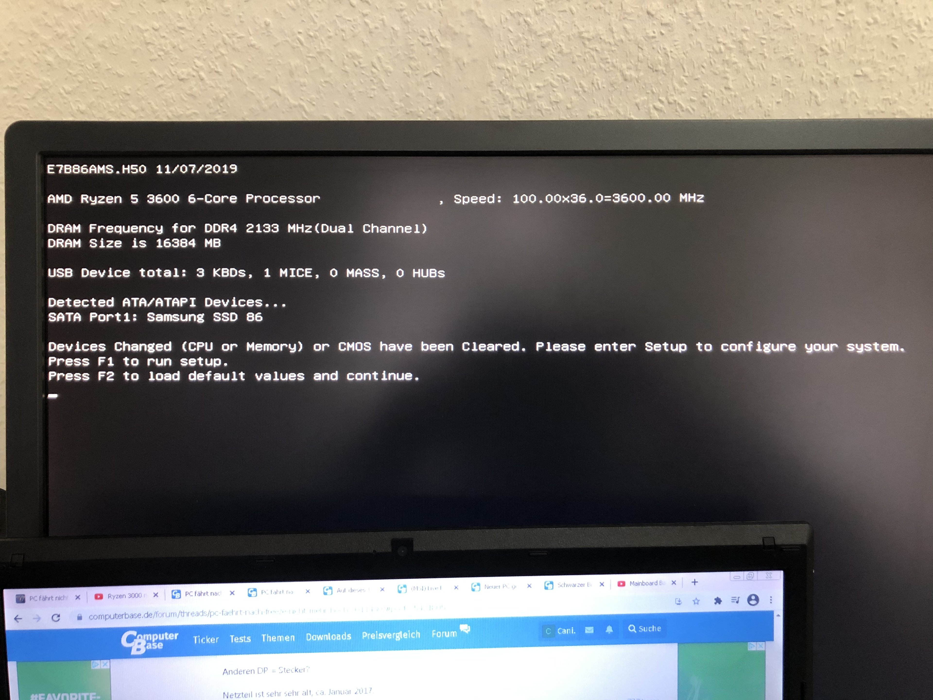

Hab was bekommen!! Will nichts falsches drücken, sag mir mal wie ich fortfahren muss bitte..

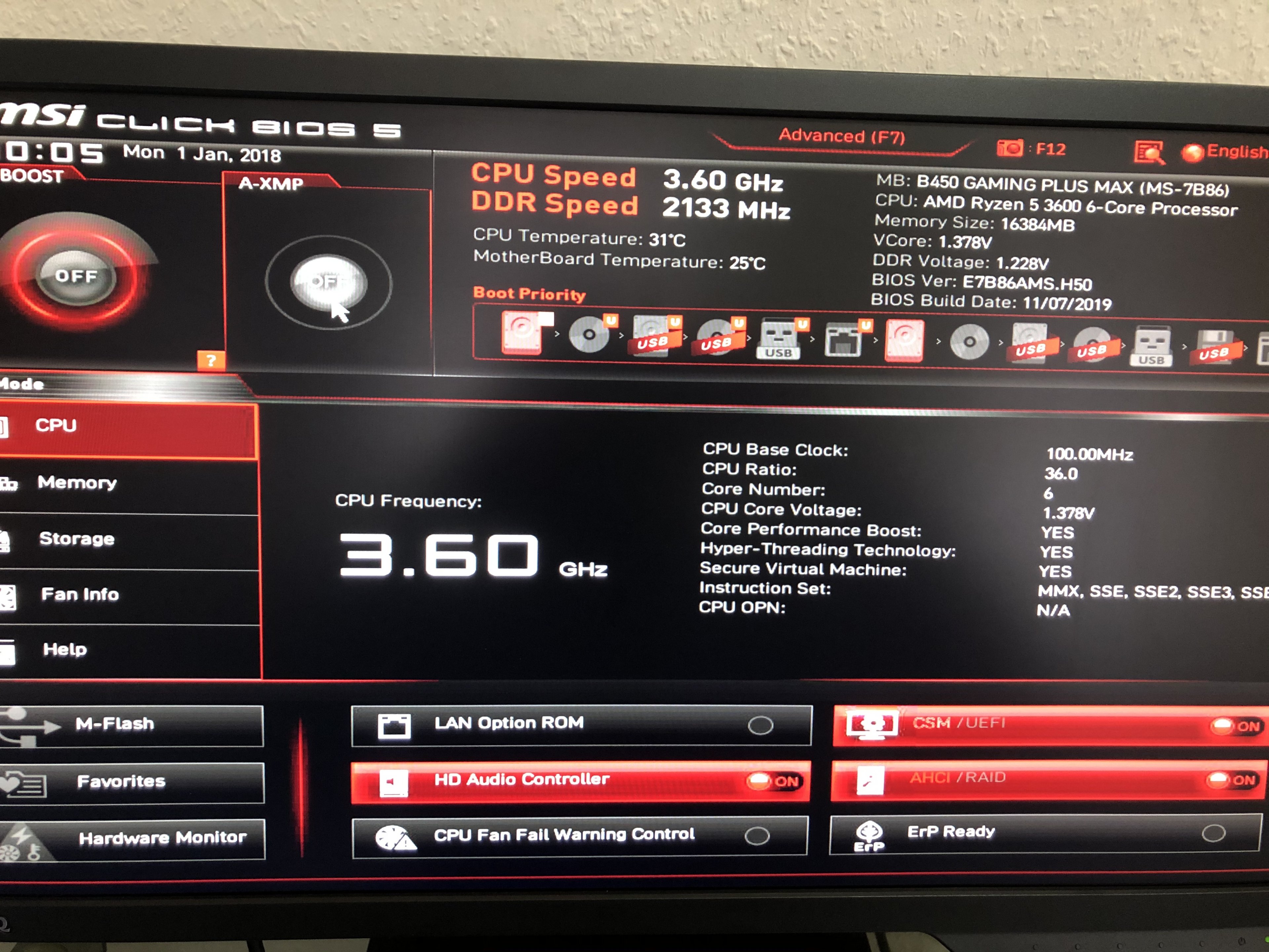

F1 um ins BIOS zu kommen, dann xmp einstellen und speichern
Speichern und neu booten.. Windows sollte hochfahren. Probier mal.
