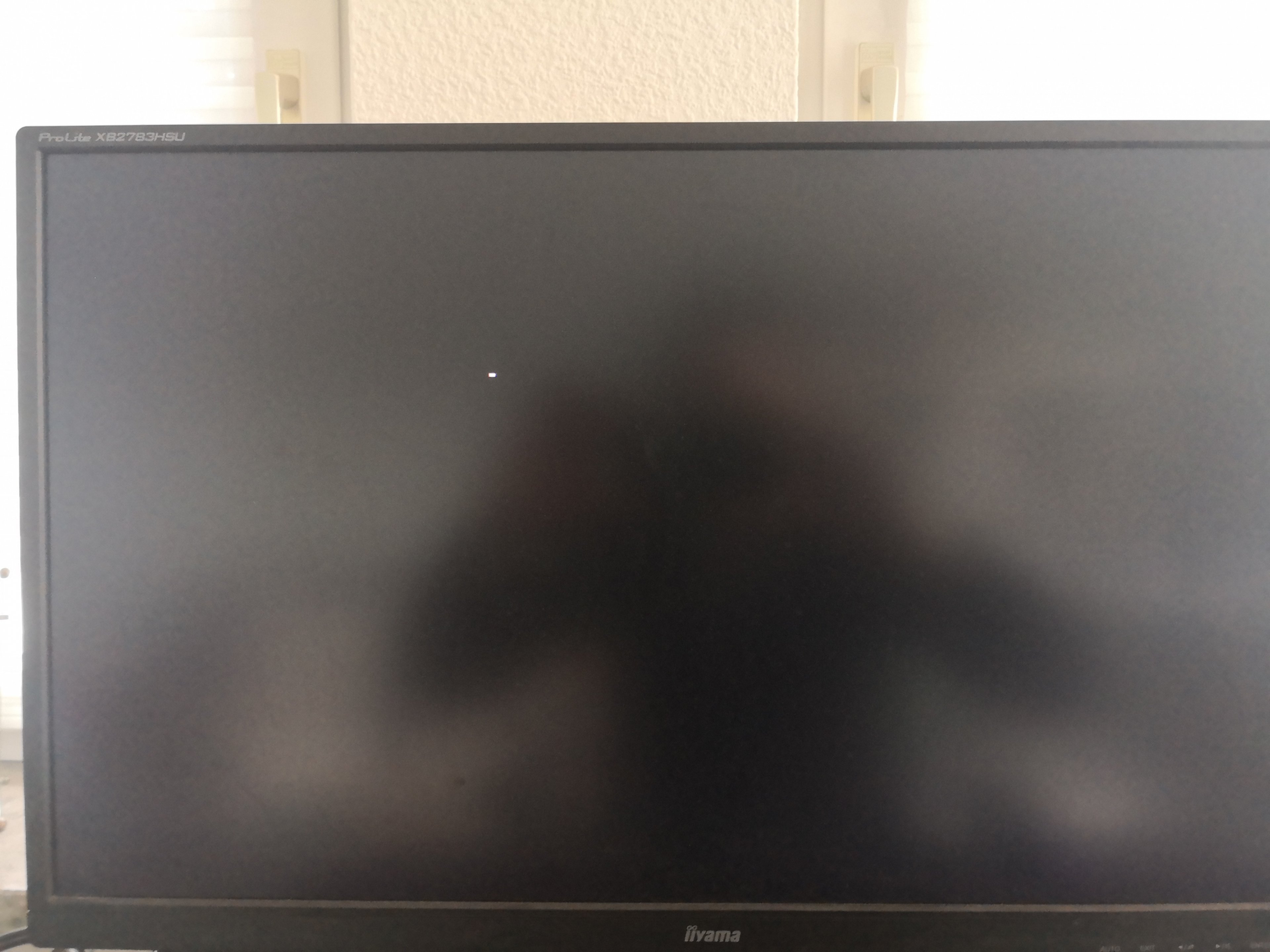

Ich habe das Problem, dass der PC aus dem Auszustand und aus dem Ruhezustand nicht direkt hochfährt. Stattdessen wird nach wenigen Sekunden ein schwarzes Bild angezeigt und ca. auf Mitte des Bildes sind weiße Pixel zu erkennen (siehe Screenshot). Nach mehreren Minuten warten tut sich nichts.
Ich drücke dann den Resetknopf und er fährt völlig problemlos hoch. Aus dem Energiesparmodus fährt er auch völlig problemlos hoch.

Update: ich habe einen USB-Hub, an dem hängen Maus, Tastatur, Headset und WLAN-Stick. Wenn ich diesen Hub vom PC trenne, bevor ich hochfahren will, fährt der PC problemlos hoch.
Hilft das bei der Fehlersuche?
ich konnte das Problem eingrenzen. Sobald der WLAN-Stick AC 860 von AVM nicht am USB-Hub hängt, fährt der Rechner normal hoch. Selbst wenn der Stick direkt am PC hängt, fährt er normal hoch.
Ist das ein typisches Verhalten oder weiß jemand an was das liegen könnte? Ich würde den Stick gerne am Hub hängen haben, da er da eine gute Position hat für eine sehr gute Verbindung.
Hilft es, wenn Du den USB-Hub mit einem anderen USB Port verbindest?
Ich habe, im Zusammenhang mit MSI Boards, gelesen, dass gerade die USB 2.0 Ports (die man auch für den BIOS Flash verwendet) da gerne Probleme machen.
Hi, ich habe alle verfügbaren usb ports getestet. Ich habe mir jetzt einen fritz repeater mit lan anschluss bestellt.
Danke an alle!
