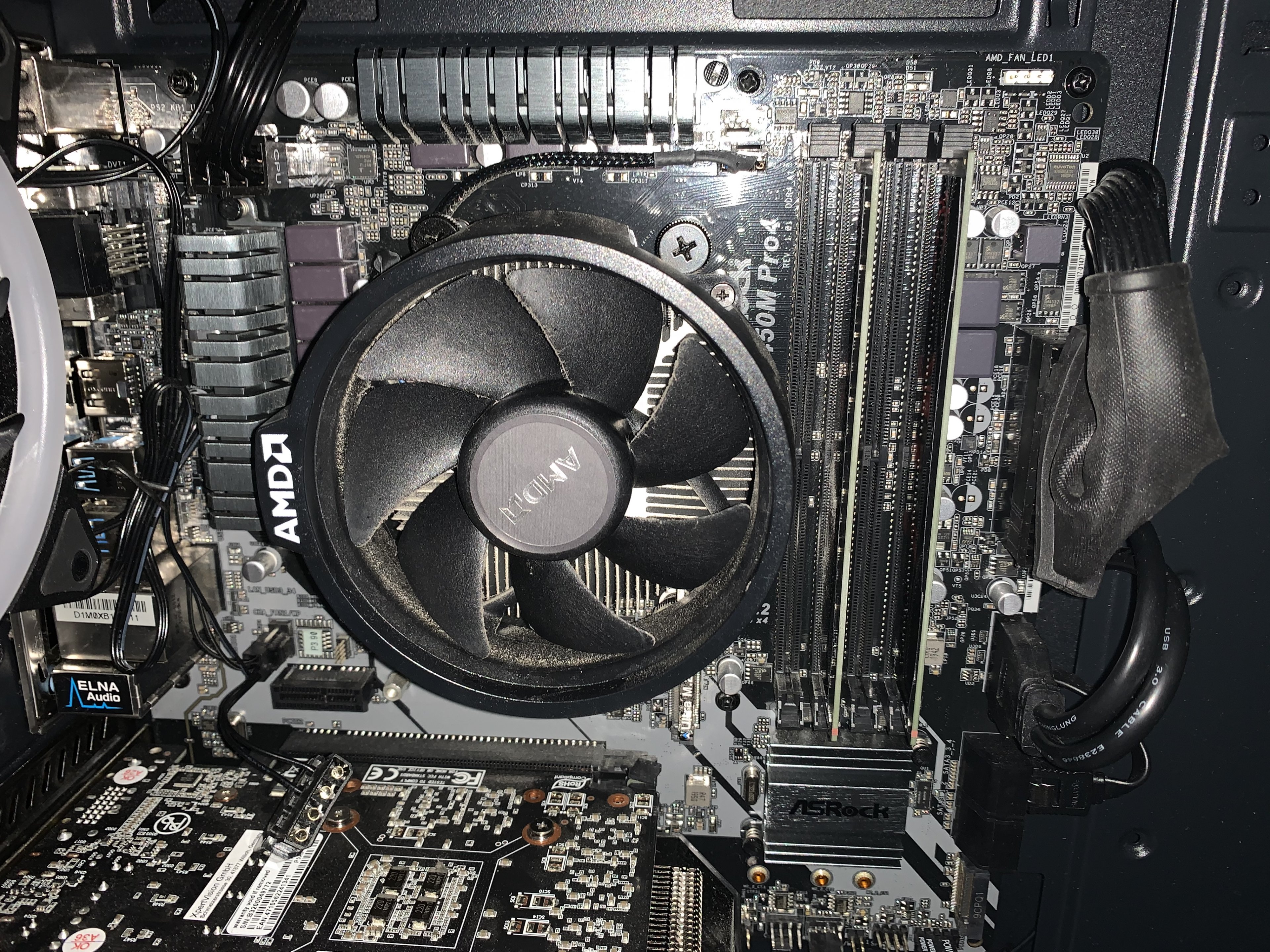

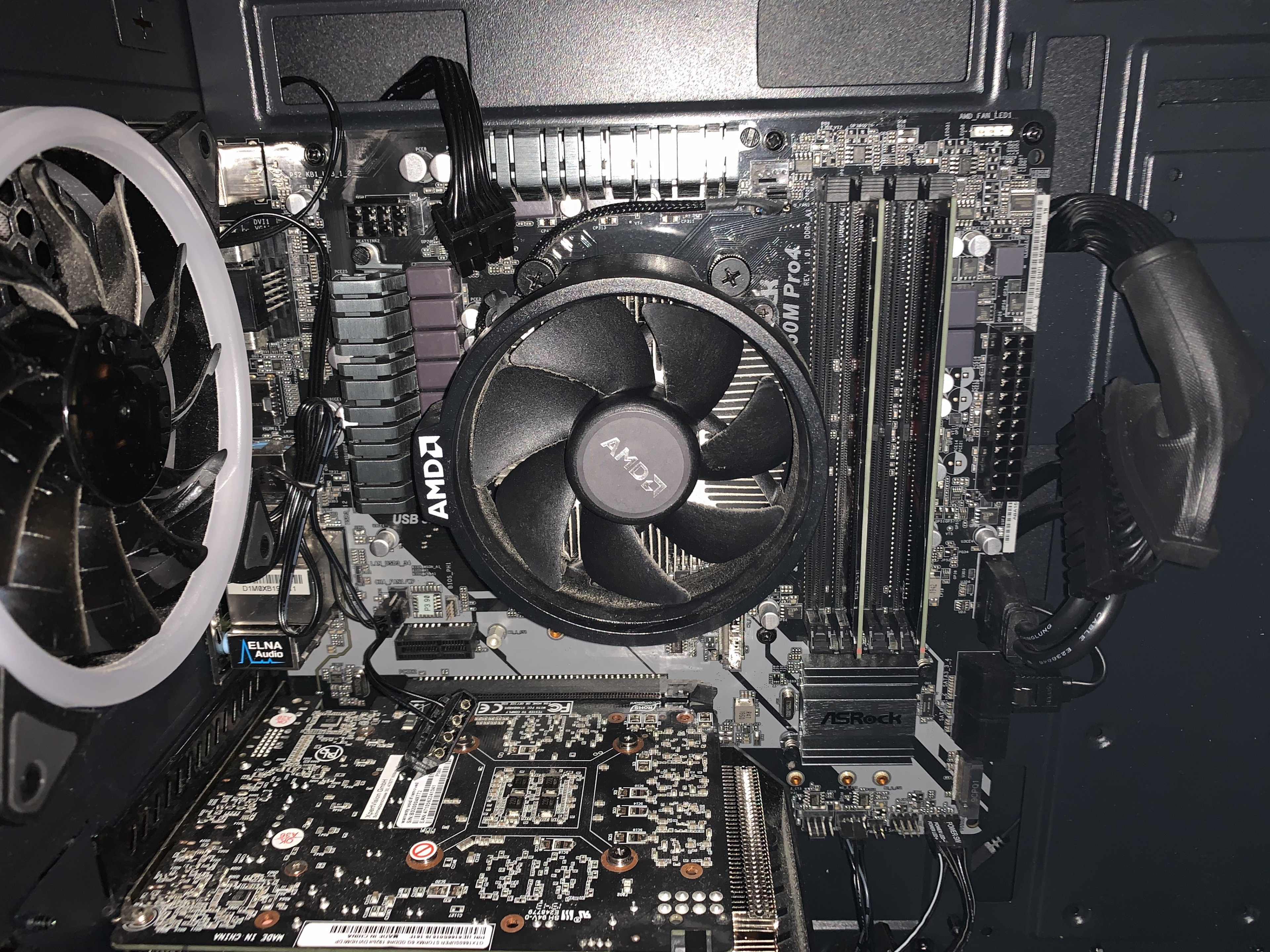

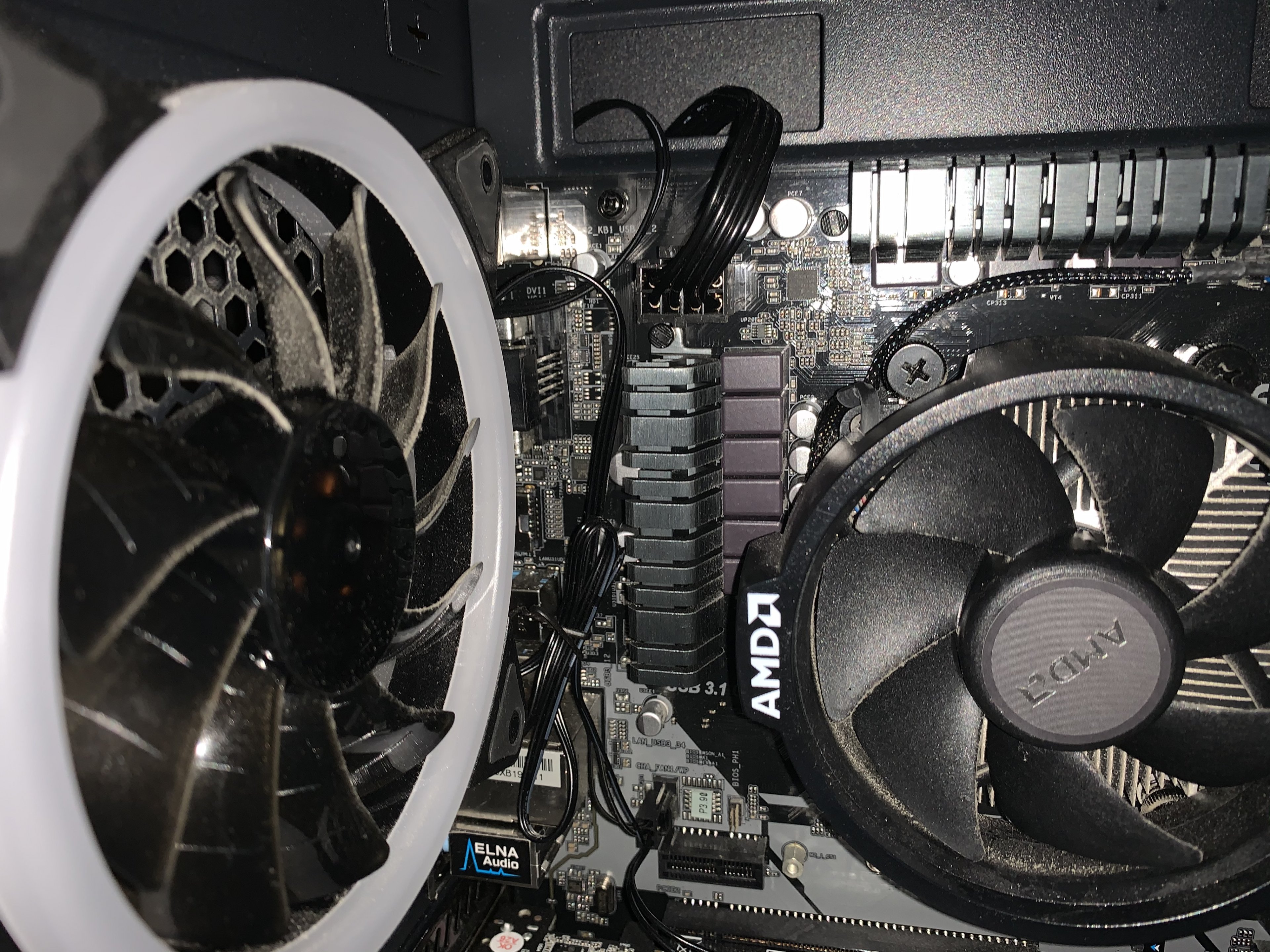

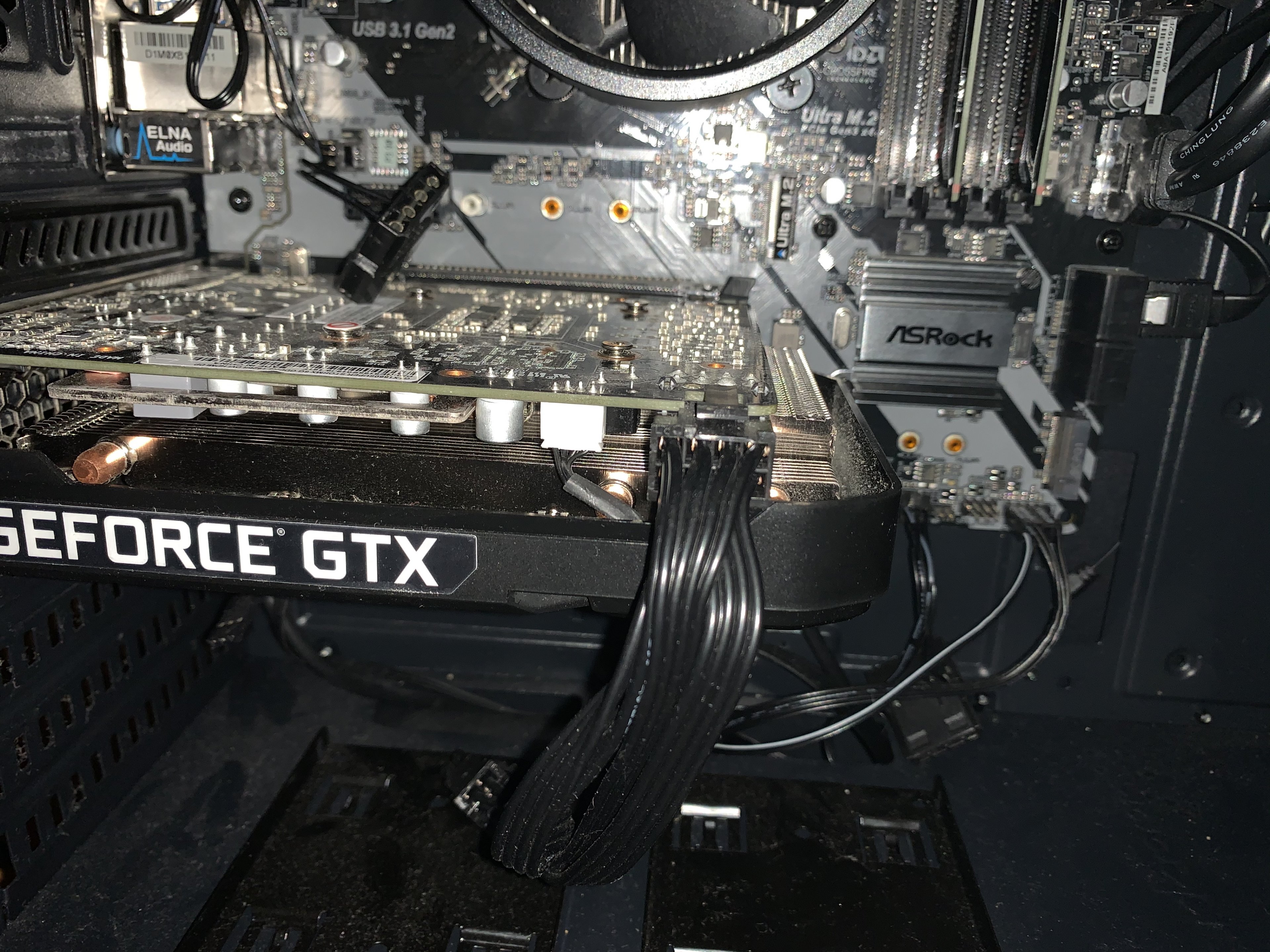

Beeper kaufen.
Deine Hardware Hier listen.
Fotos aus dem inneren machen.
Reaktionen: Verzweifeltmq und Skudrinka
Kannst das was madmax2010 geschrieben hat auch gerne in umgekehrter Reihenfolge machen...
Beeper ist hilfreich, allerdings wird dieser in diesen Fall auch eher stumm bleiben und eine LED würde es zur Not auch tun.
madmax2010 schrieb:
Beeper kaufen.

Hoffe die Bilder im Anhang sind gut erkennbar und reichen aus .
Optisch sieht alles OK aus... - paar Sachen kannst du aber testen/prüfen
