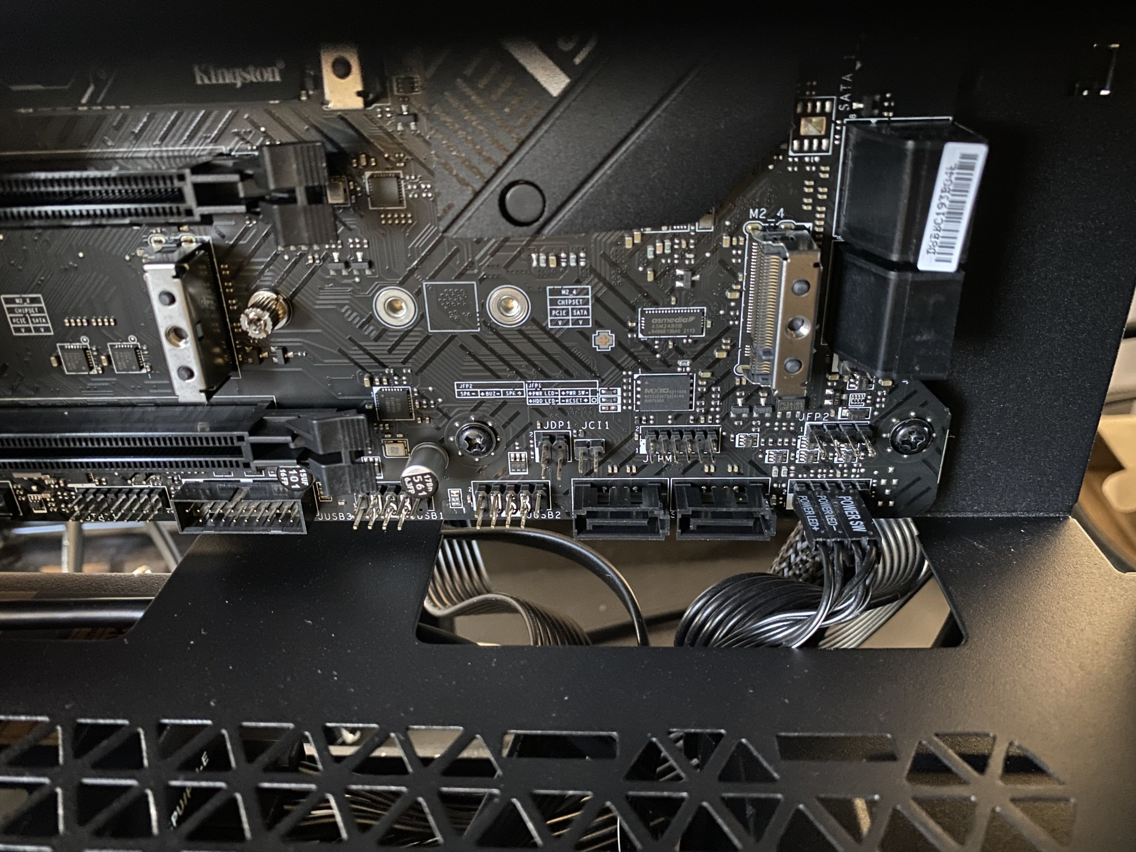

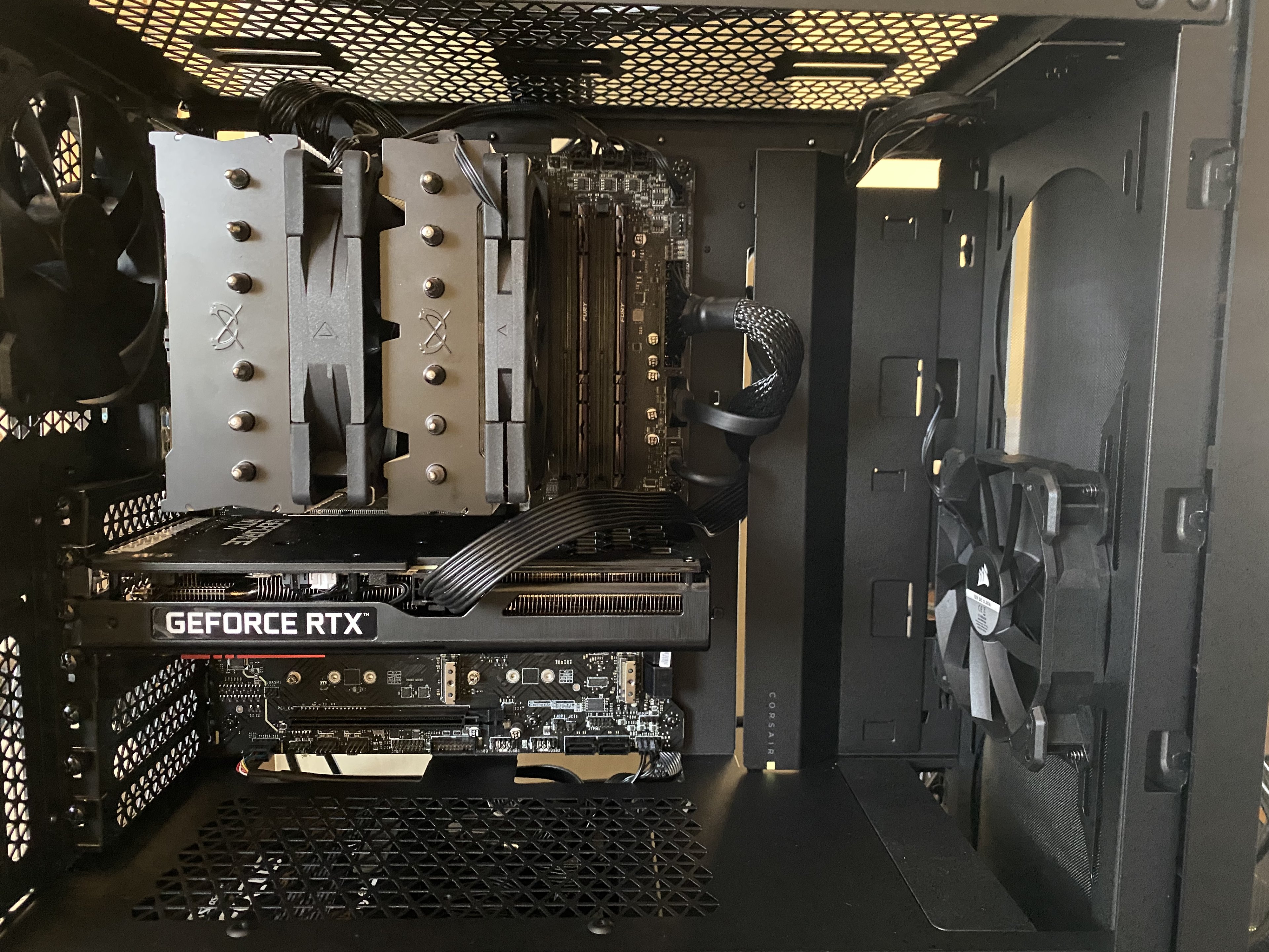

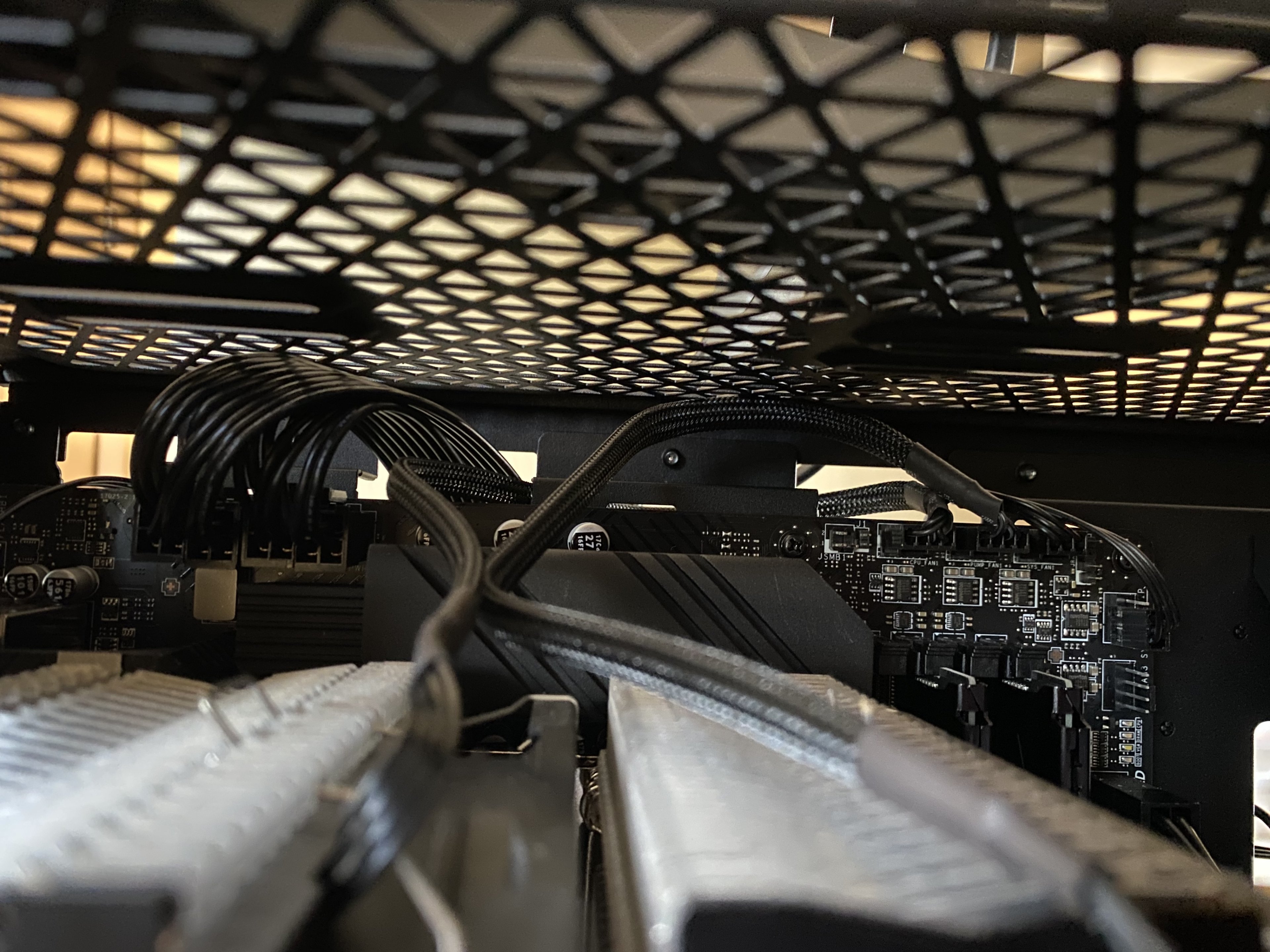

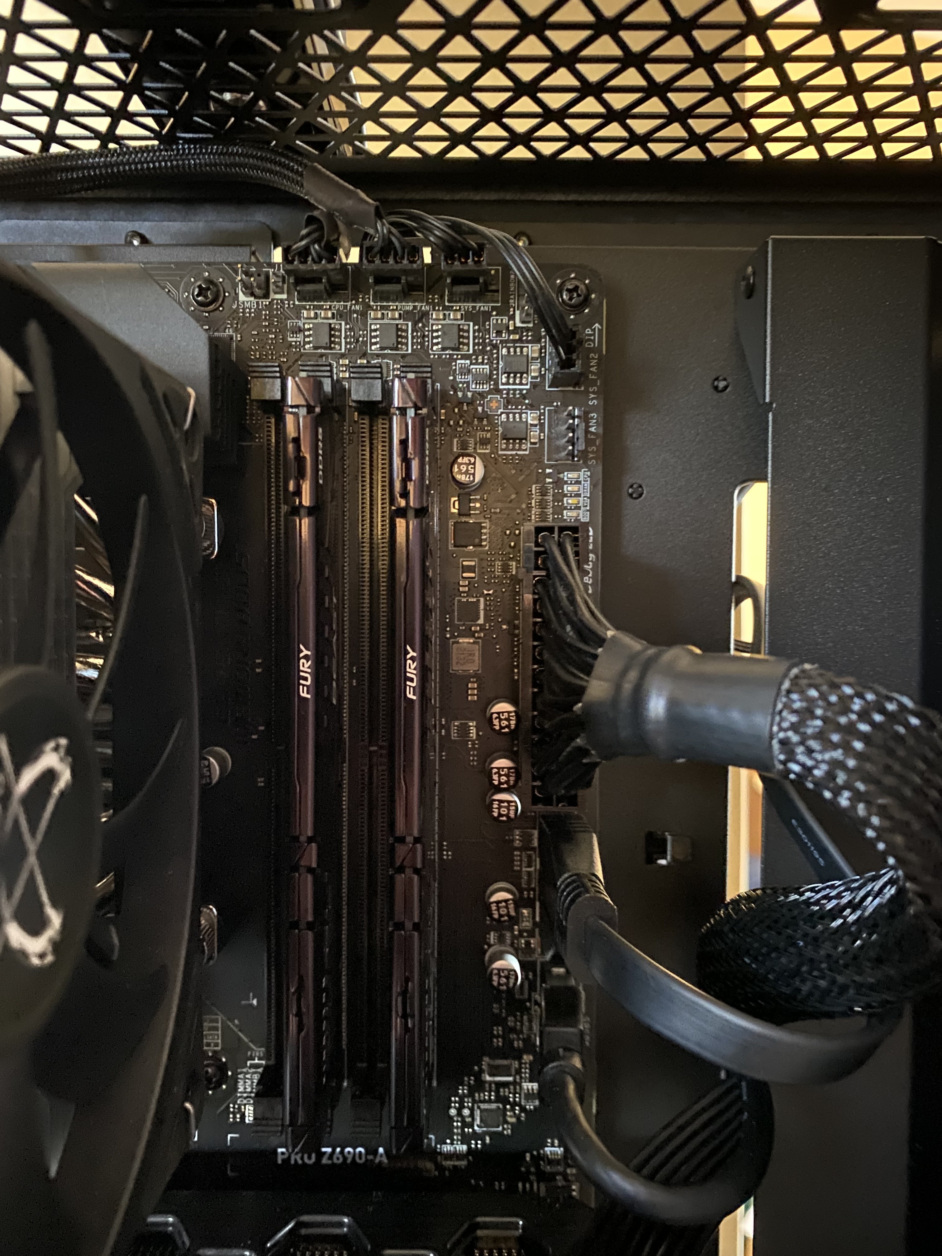

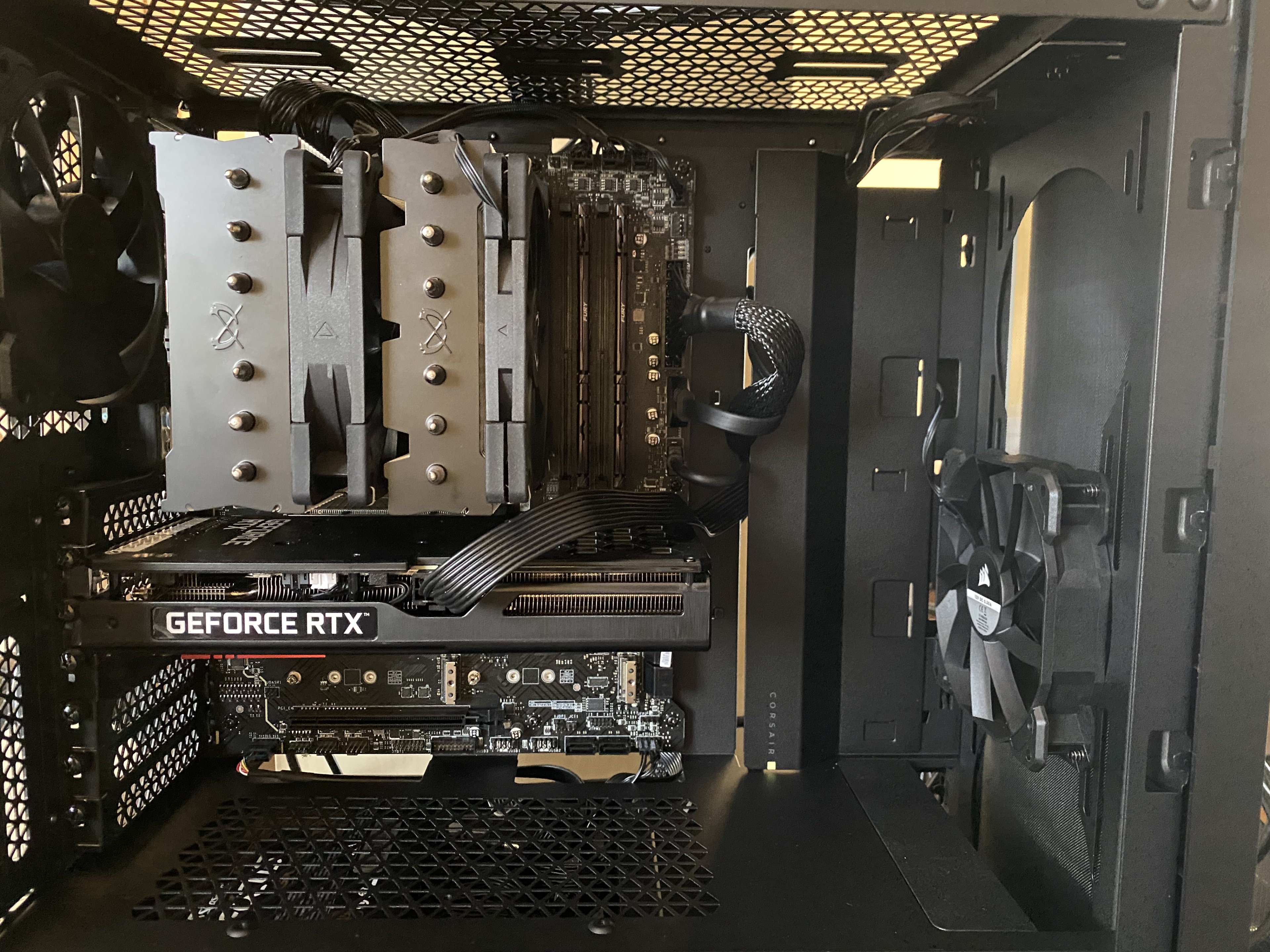

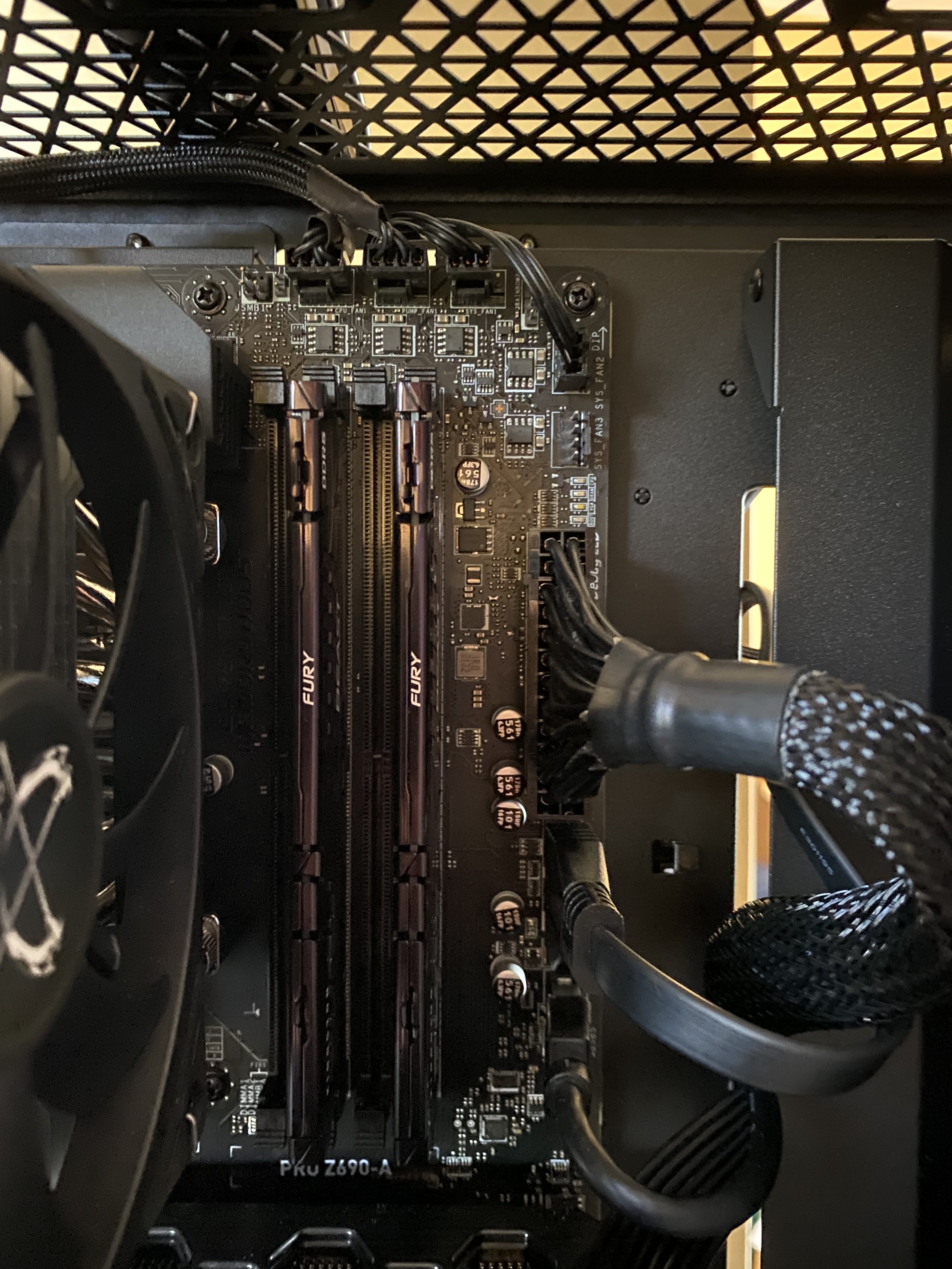

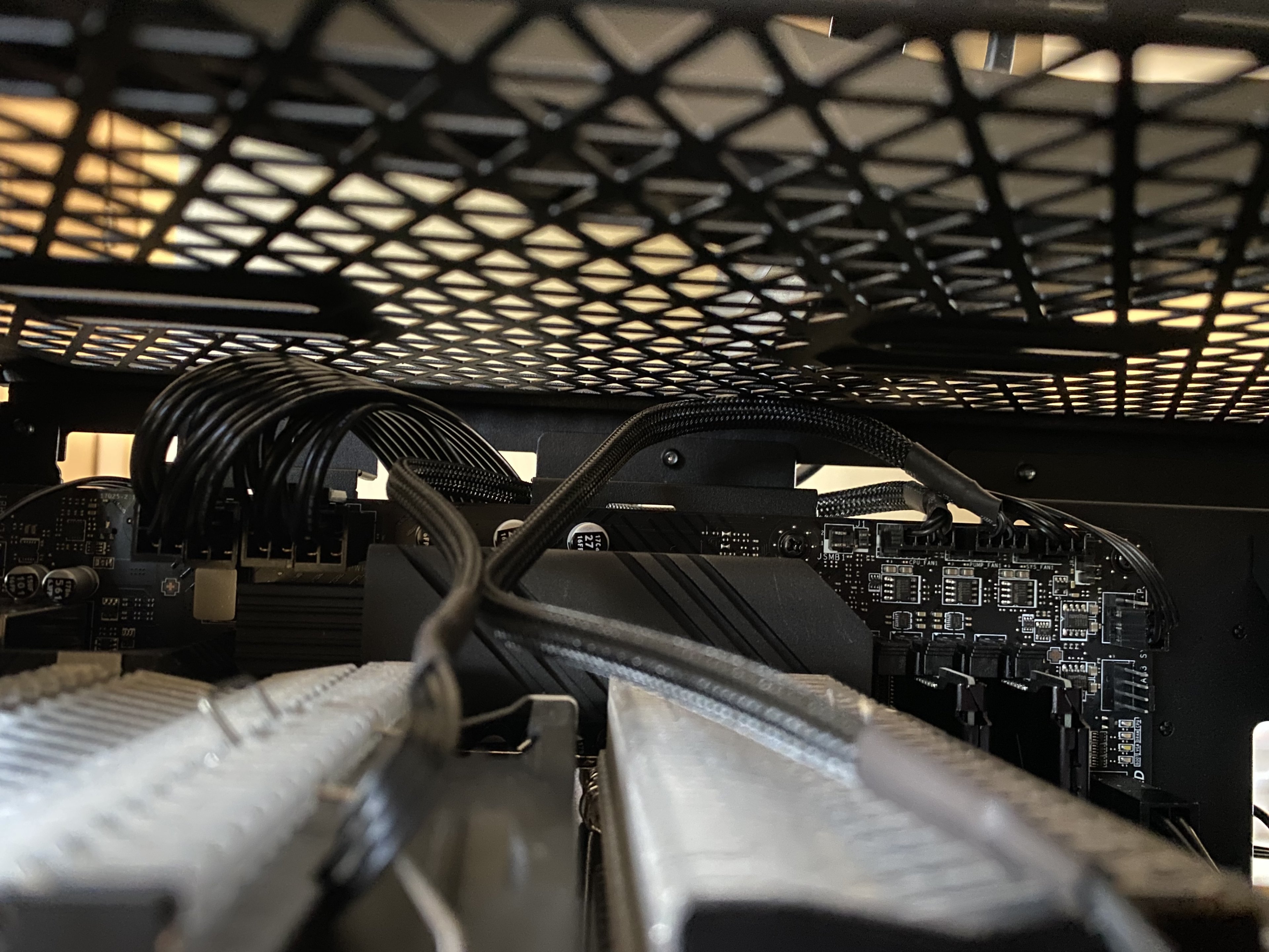

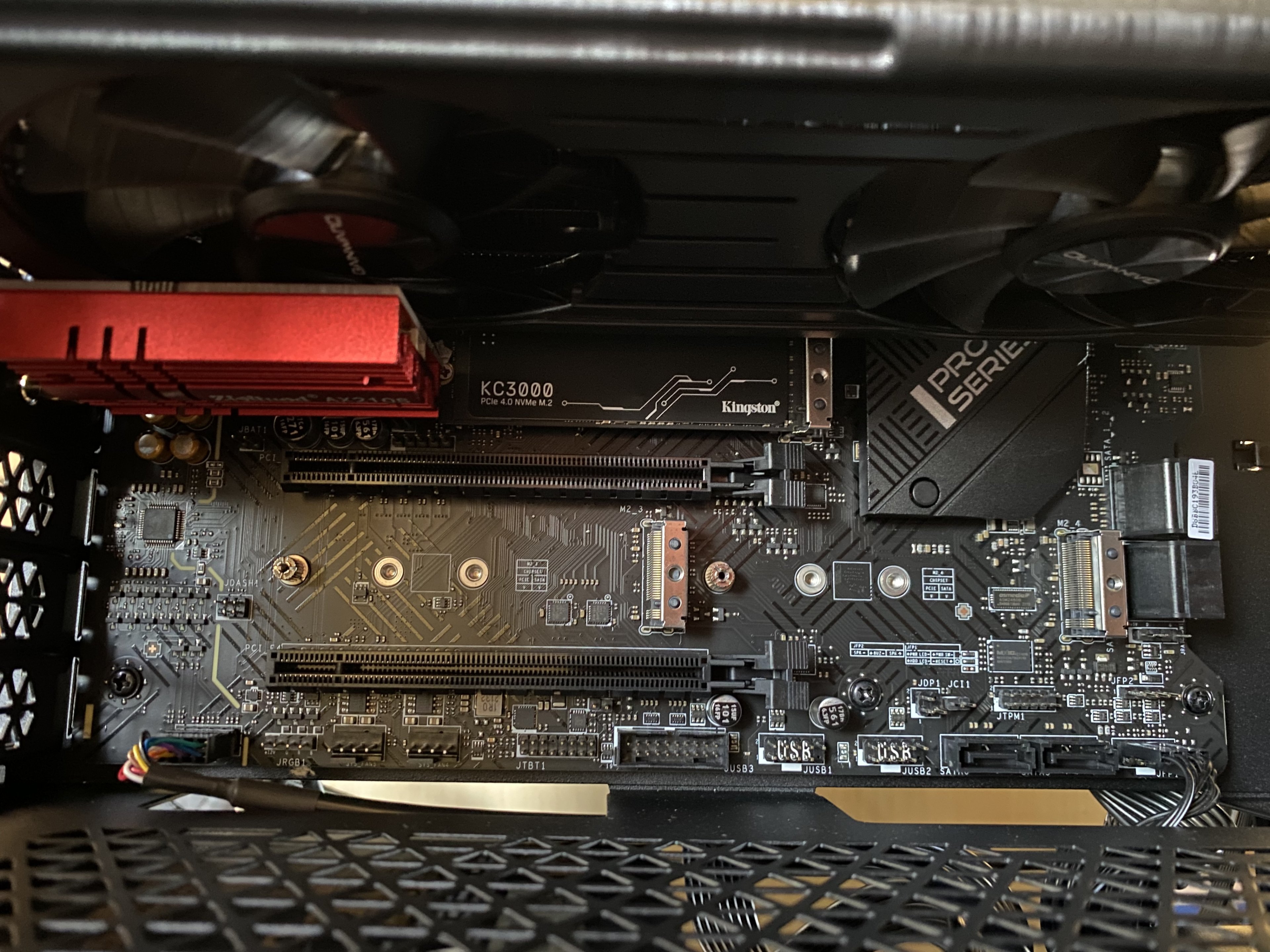

Power Switch Mal abstecken und mit Schraubenzieher probieren
Netzteil Schalter umgelegt?
Reaktionen: Cardhu
Abstandhalter montiert?
markusgo1967 schrieb:
Abstandshalter montiert?
Das ist mir auch eingefallen 😁 Nachdem ich das "Problem" bei meinem ersten PC hatte (Pentium II müsste das gewesen sein).
Oder wie geschrieben: Den Stecker vom Einschaltknopf auf dem Board prüfen. Hauptschalter am Netzteil ein?
Hab ich gemacht - leider keine Reaktion
Ich kontrolliere gleich nochmal, aber sollten passen

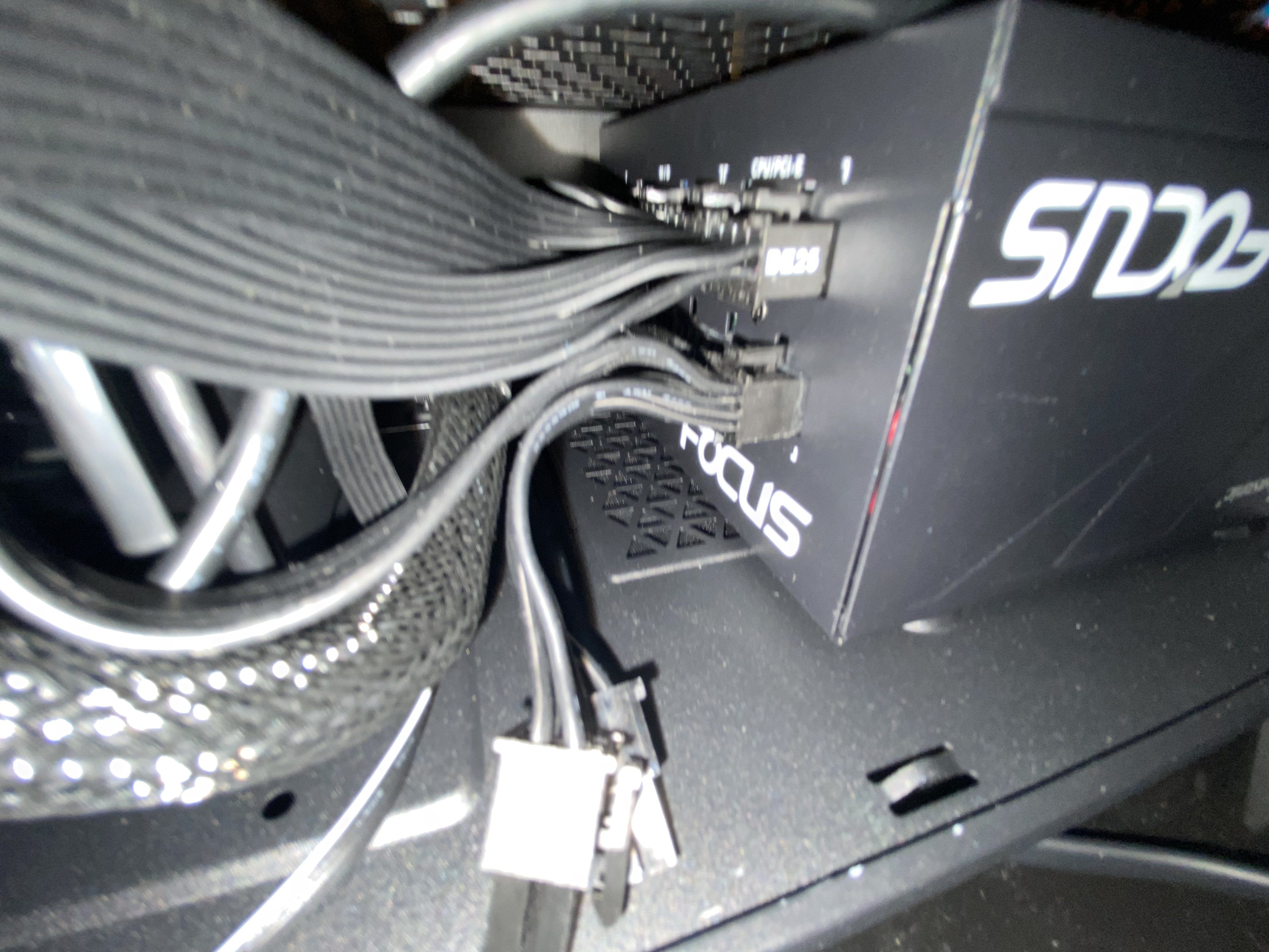

Motorrad schrieb:

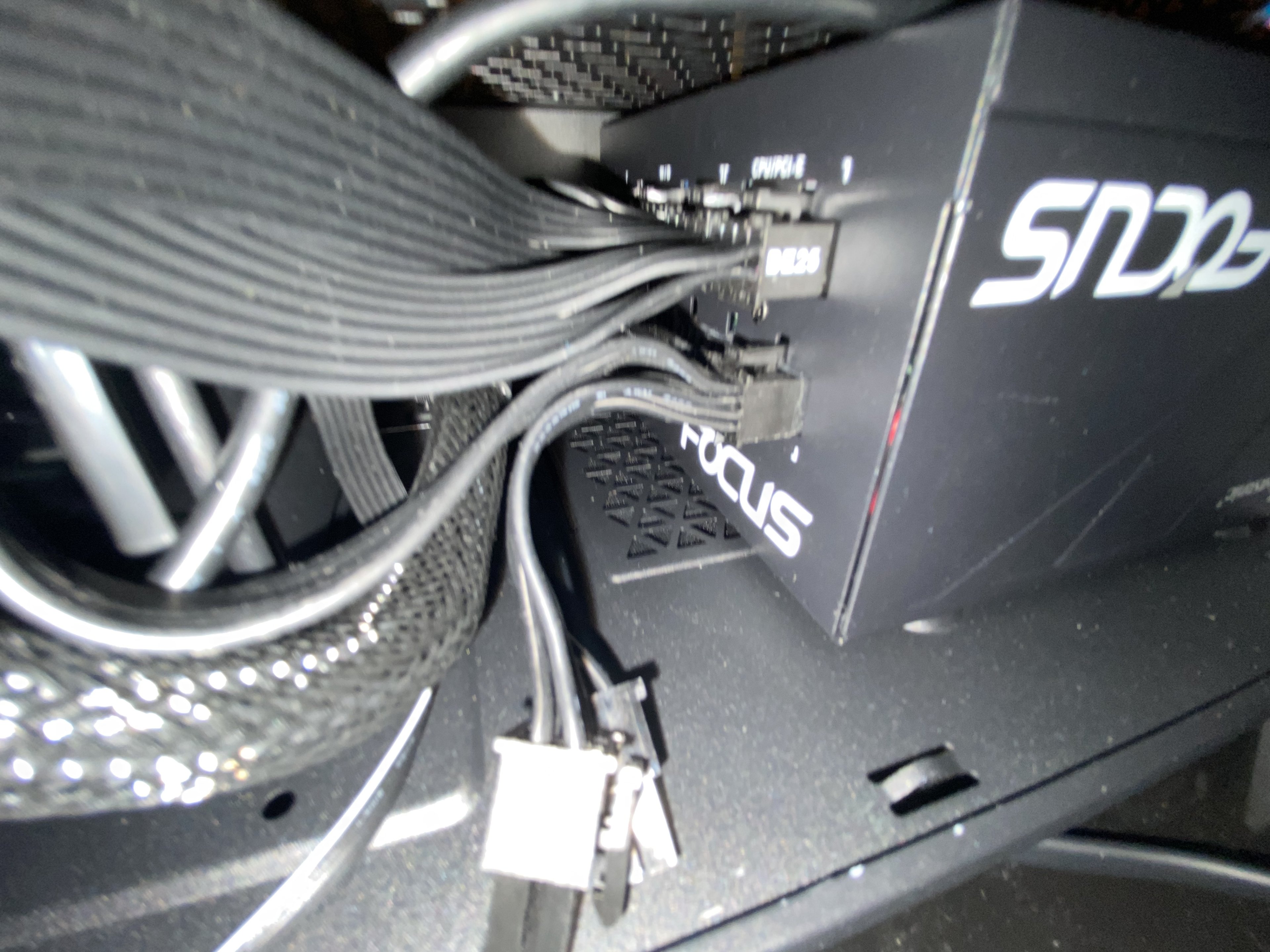

Wenn möglich, könntest du noch auch ein, zwei Bilder von deinem Netzteil mit den eingesteckten Kabeln machen!
kommen :)

Foto so gut es geht im Anhang, das Mainboard steckt in M/B.

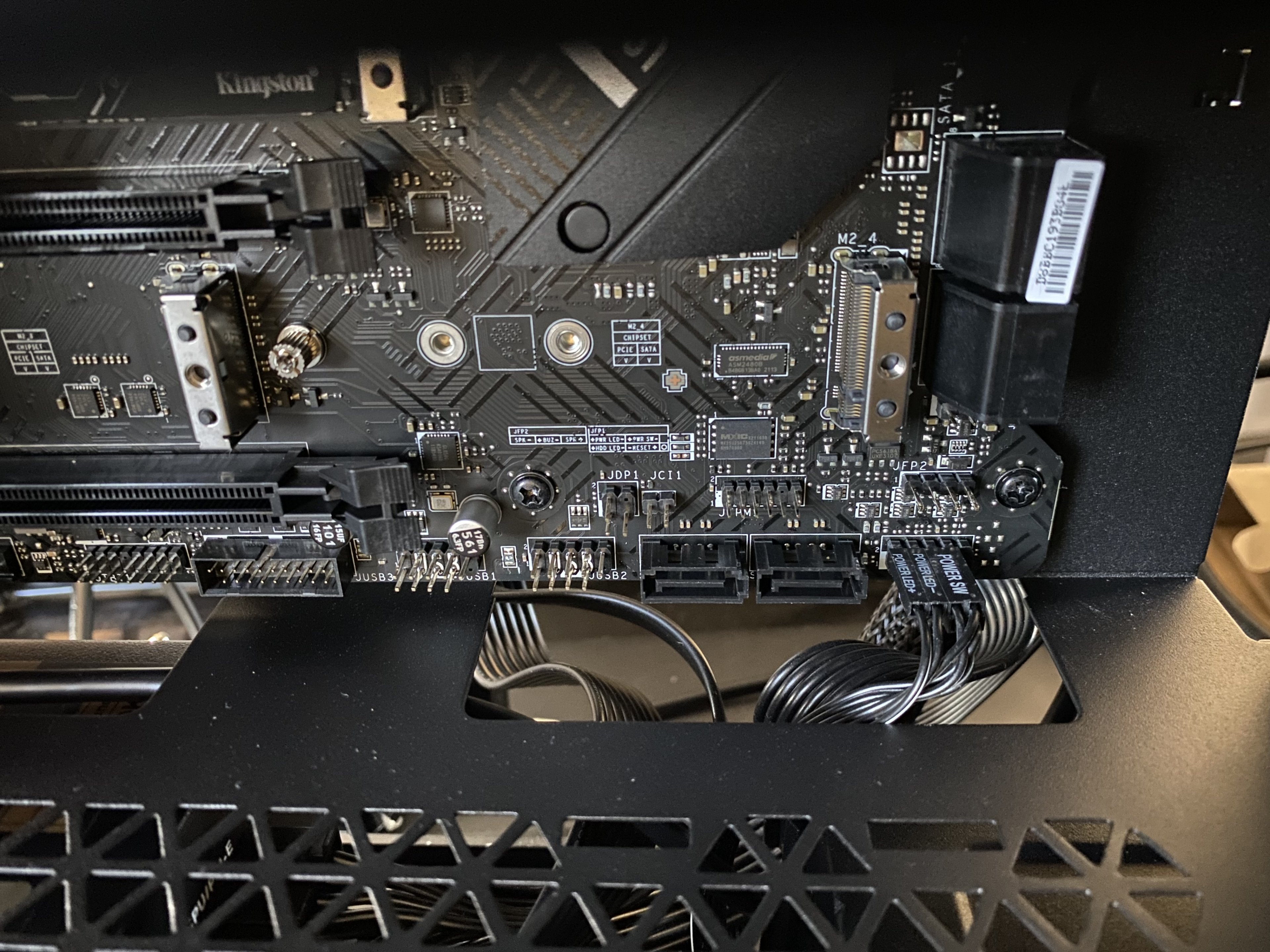

Alles unnötige Mal ausstecken, auch die internen und externen USB.
Danach nochmal probieren.
Getestet - jetzt gab es ein ganz leises klicken im Netzteil (Kurzschluss?). sonst hat sich aber nichts getan.
Da sollte nix klicken.
Irgendein Schutz wird getriggert. Also alles auf Anfang. Alles raus und nochmal alles kontrollieren, nur so wirds was. Viel Spaß.
F257 schrieb:
Die Abstandshalter hab ich bestmöglichst geprüft.
Der Hintergrund dazu müsste natürlich auch noch geschrieben werden 🤣
Das Problem war, dass ein Abstandshalter zu viel unter dem Mainboard war. Dieser hatte dann zwei Kantaktierungen kurzgeschlossen und somit blieb das Netzteil aus, bzw. hat nur kurz gezuckt.
Bau mal dein Board aus und lege es auf den (nicht-Leitenden) Tisch. Dann mal nur das Netzteil anstecken. Falls das geht- Stück für Stück eine Komponenten dazu stecken (aber nur, wenn das NT aus ist!).

Ich dachte, ich bin schlau und nehm das PCI-E Kabel so rum, dass die doppelten Enden beim Netzteil versteckt sind. Das getauscht und jetzt geht er an…
Danke für Eure Hilfe!
