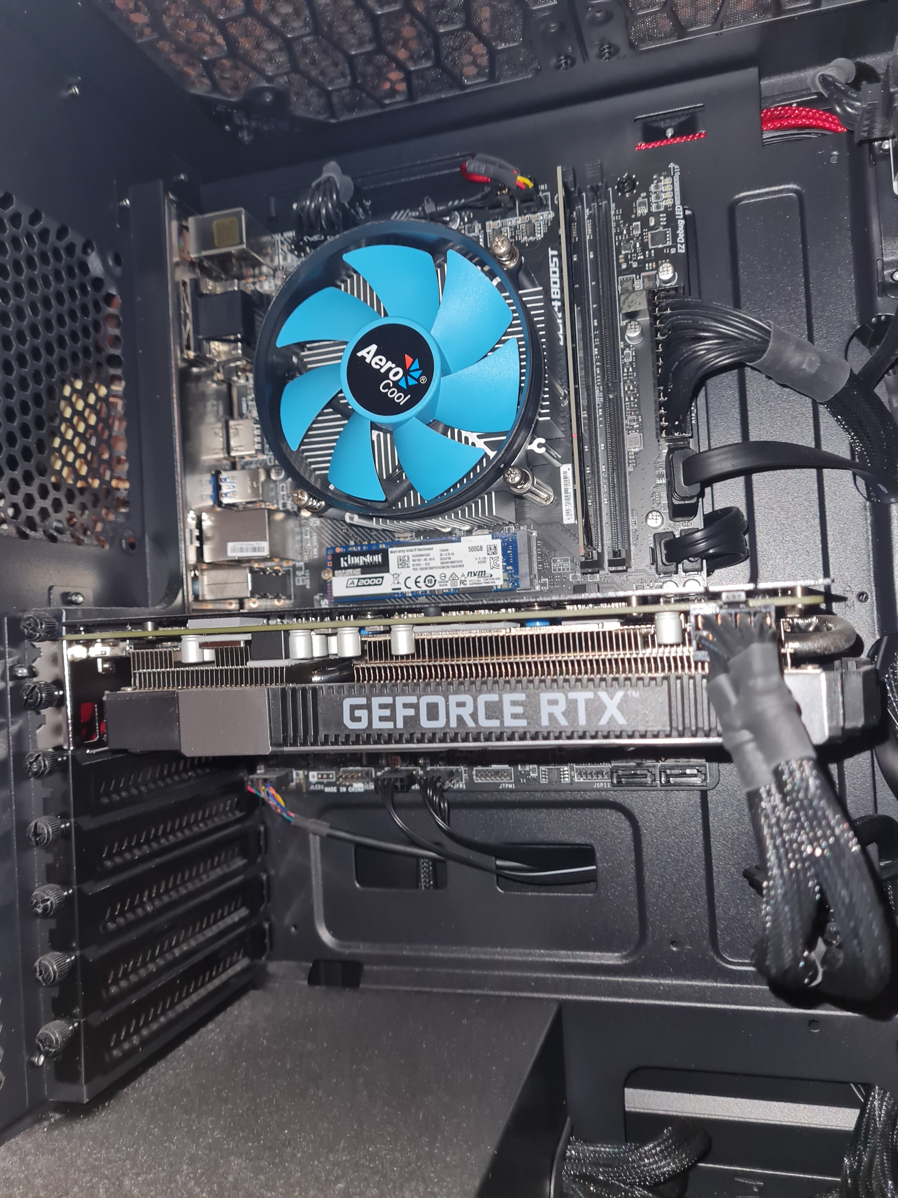

Ansonsten mach mal ein Foto von deinem PC inneren
Bei dir ist die Batterie und die CMOS clear Pins unter der Grafikkarte, sozusagen die Grafikkarte muss dafür raus
Ein RAM Riegel ist auch bissel ungünstig, das kostet Leistung.
Es kann auch sein, dass der eine Riegel defekt ist
Auch mal ohne Grafikkarte testen, ob der PC da hoch fährt.
