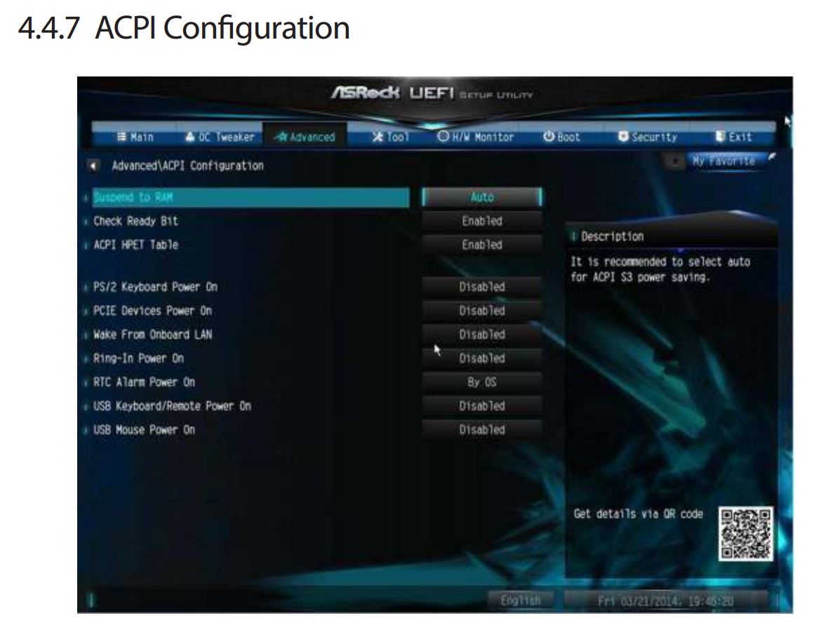

im BIOS unter Advanced -> ACPI Config ->
USB Keyboard/Remote Power On
Allow the system to be waked up by an USB keyboard or remote controller.
USB Mouse Power On
Allow the system to be waked up by an USB mouse.
Die ACPI-Einstellungen im Bios habe ich alle deaktiviert. Inzwischen bin ich wieder zu Windows 7 gewechselt. Jetzt habe ich nur noch das Problem mit dem Strom auf den USB Anschlüssen.
