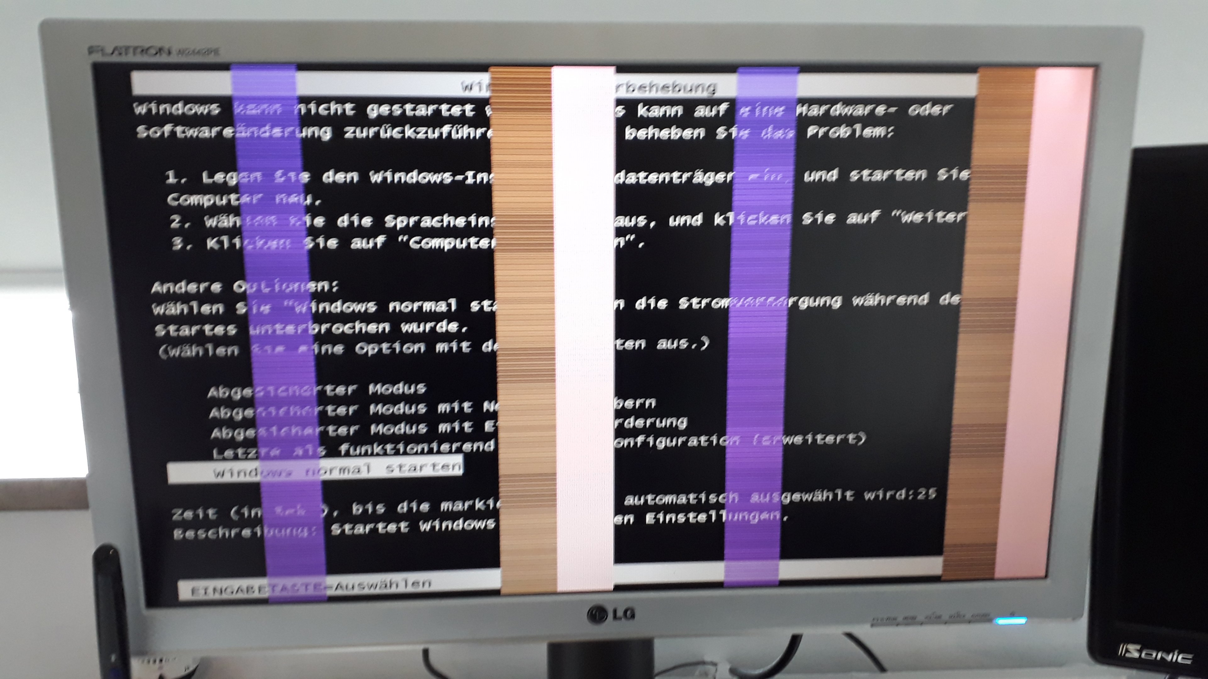

PC fährt nicht mehr richtig hoch (siehe Bild)

moin,
gestern ist er einfach abgestürzt. seitdem folgendes Bild beim hochfahren. danach kommt noch kurz Windows wird gestartet, danach blackscreen.
jemand eine Idee woran es liegen könnte? RAM habe ich schon umgesteckt, daran dürfte es nicht liegen.
Wenn das Bild direkt beim Einschalten so aussieht, dann ist es wohl die Grafikkarte.
Aber gib uns doch bitte mehr Infos über dein System.
Liegt wohl sehr wahrscheinlich an der unbekannten Grafikkarte bzw. deren VRAM.
Welche Hardware ist in dem PC verbaut ?

Der Bildschirm ist es nicht, ich habe 2 Stück und bei beiden sieht es gleich aus.
Hier die Hardware. Hatte auch schon die Graka in Verdacht...

vram der grafikkarte defekt.
passiert bei den alten R9 serien zu hauf.
also andere grafikkarte zum testen rein und du weißt bescheid.
Wenn Not am Mann sein sollte, kannst du es mit backen probieren.
Wird aber bei Erfolg nicht ewig halten und lohnt sich bei der Karte nicht wirklich.
