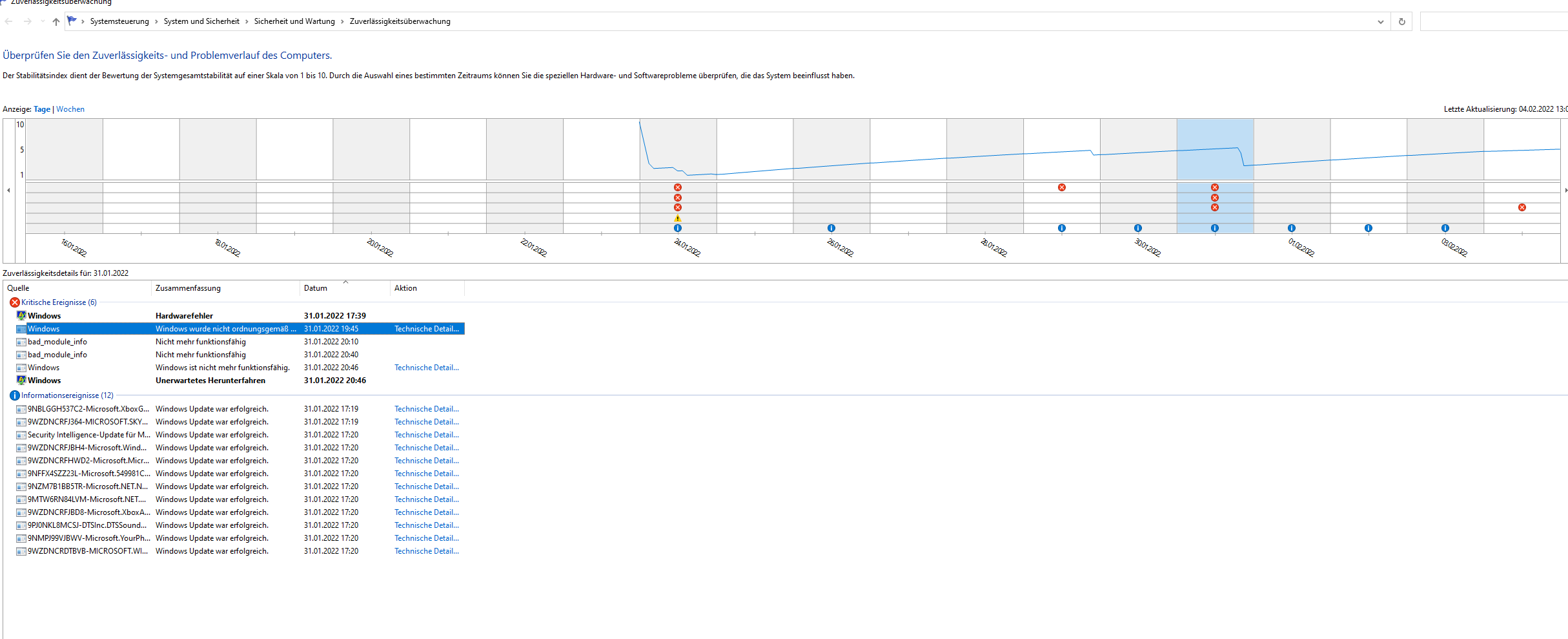

Oder auch im "Zuverläßigkeitsverlauf", der eigtl. auch interessanter ist und übersichtlicher.

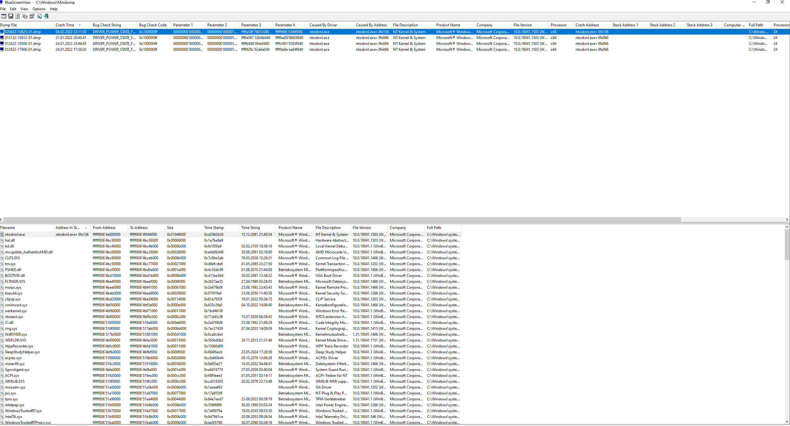

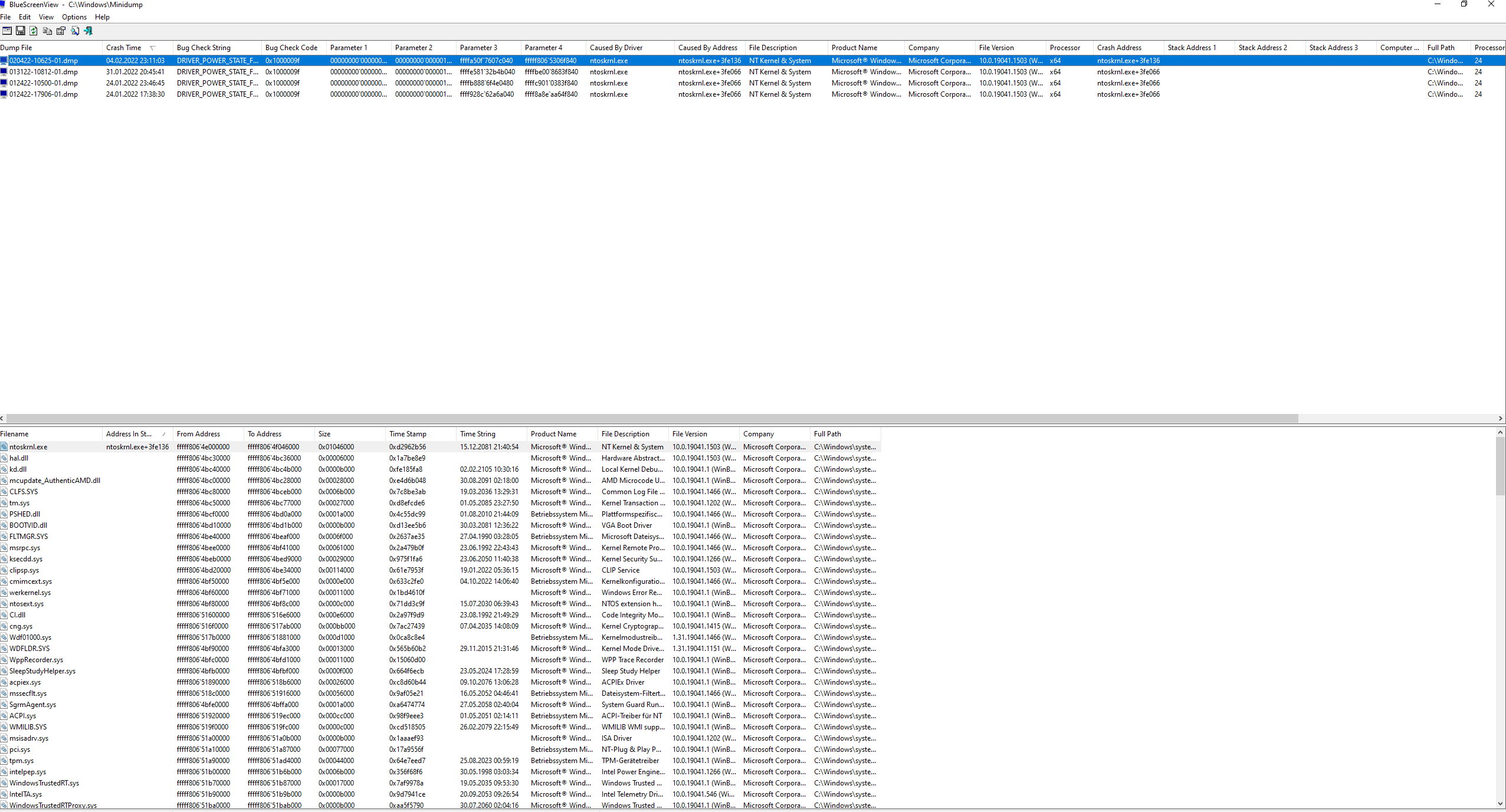

Hier sind einmal die screenshots von blueScreenView und vom Zuverläßigkeitsverlauf (Der letzte bluescreen war am 31.01 war seit dem nicht mehr am pc)
Windows versucht hier die ganze Hardware herunterzufahren. Der Treiber von einem Gerät reagiert aber nicht drauf.
Darum Dauert es so lange und irgendwann kommt ein timeout und der bluescreen kommt.
Steck Mal der Reihe nach alle USB Geräte ab bis das Problem weg ist. Falls nicht, melde dich nochmal

lad mal die minidumps hoch, dann kann man das vielleicht auslesen, was schuld ist

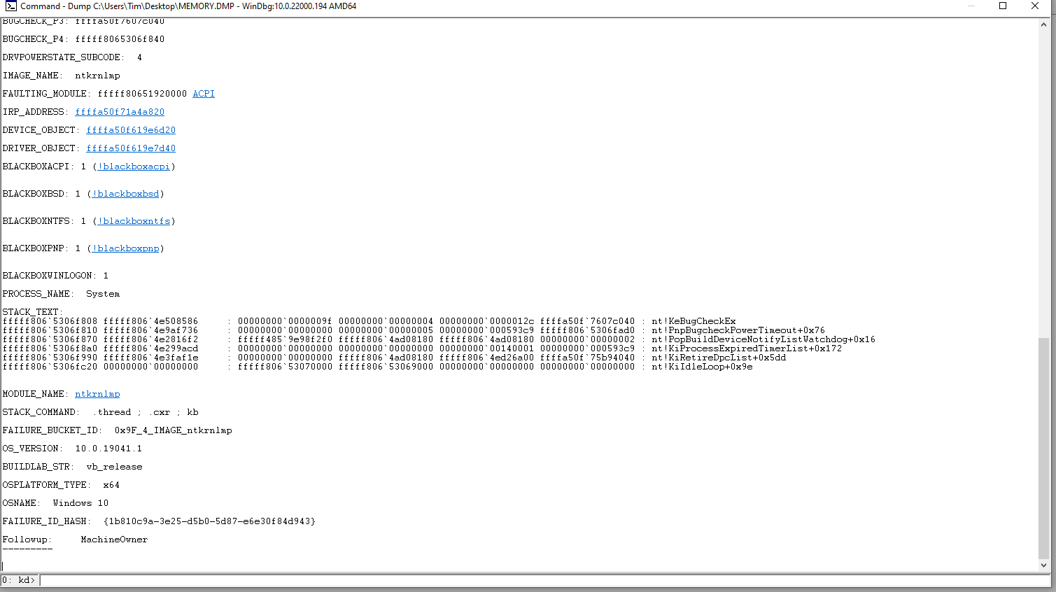

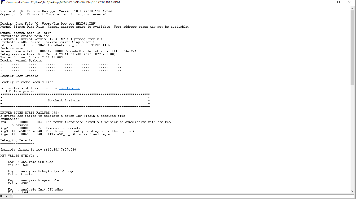

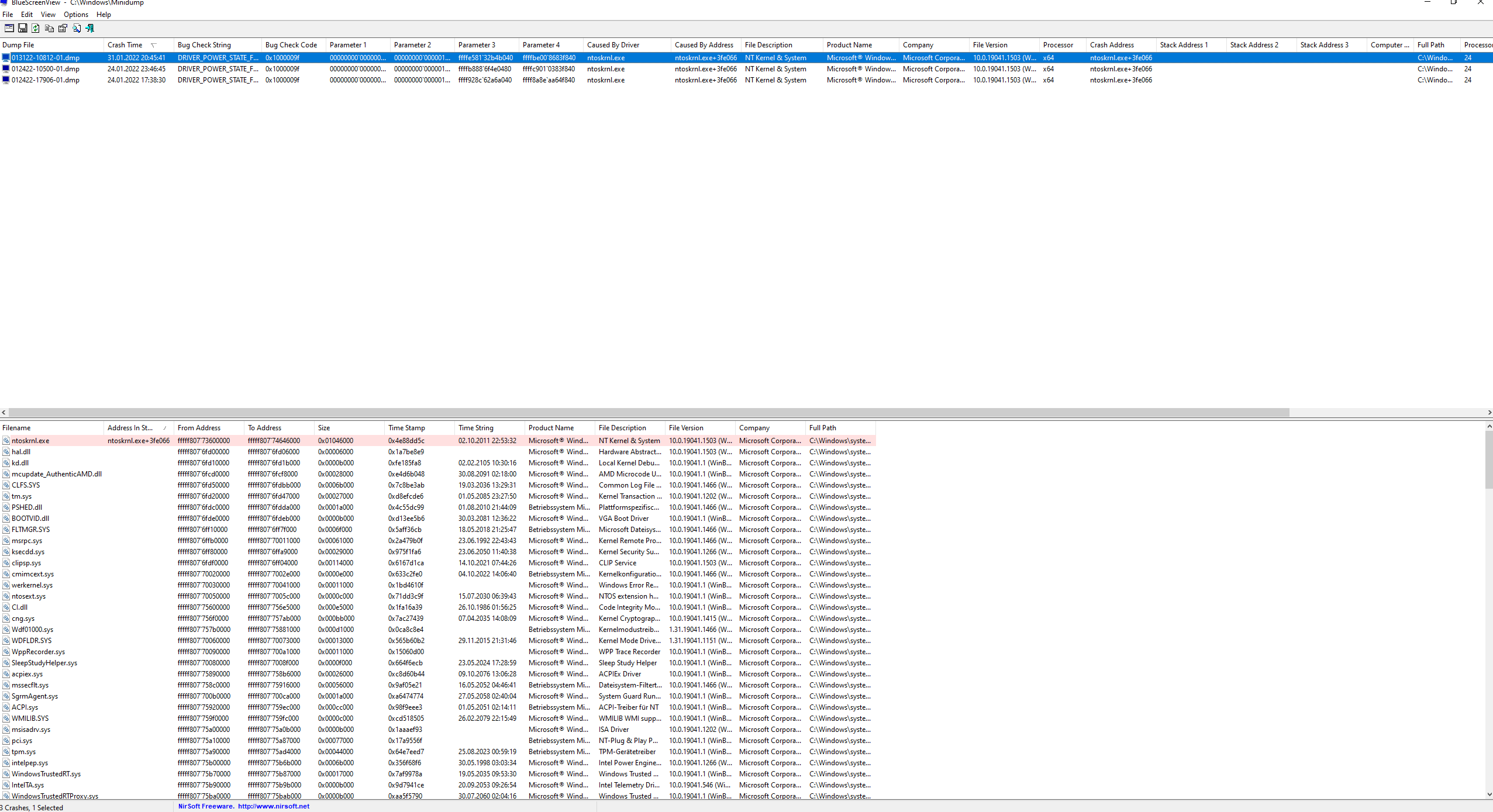

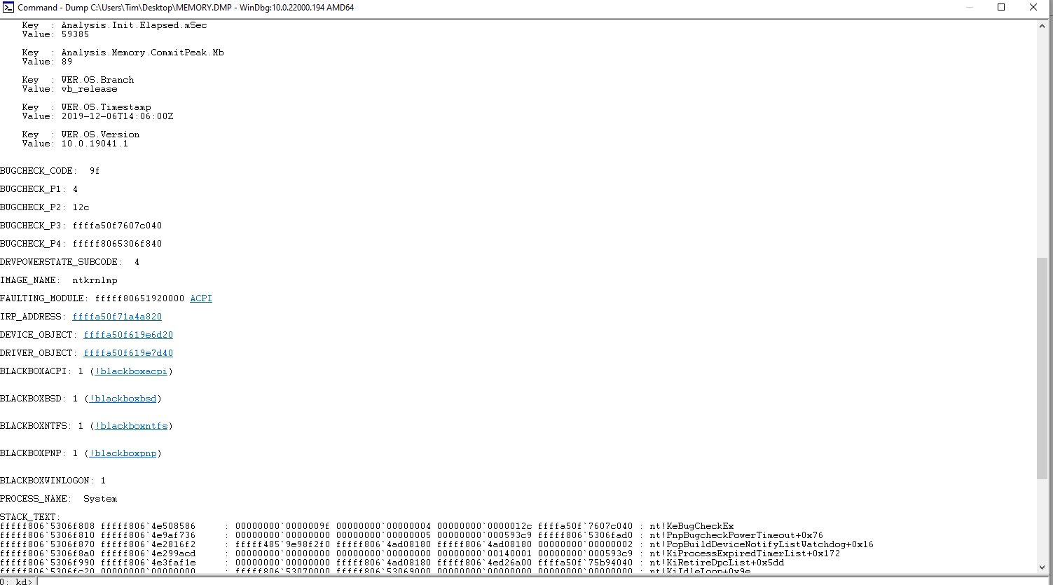

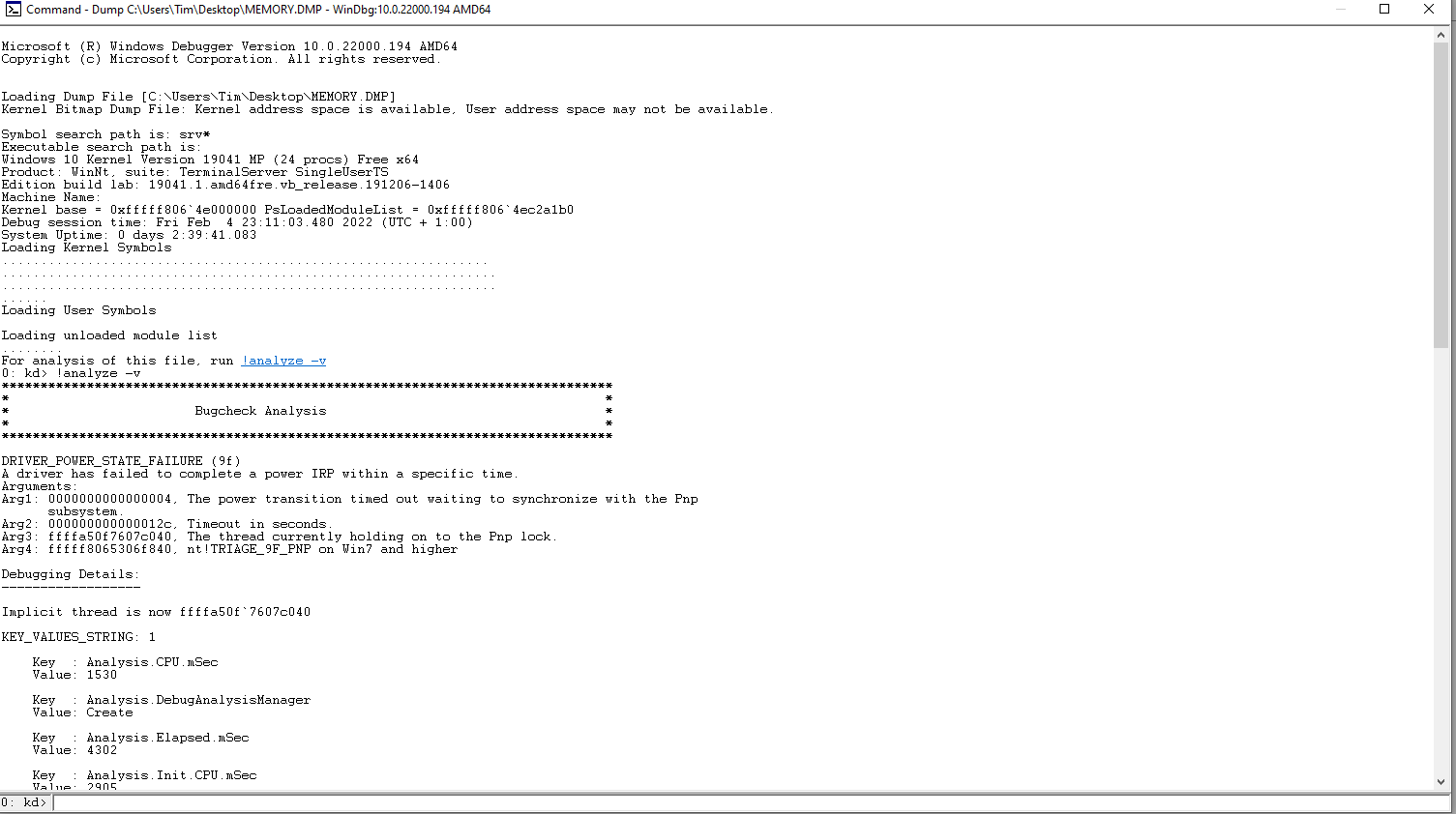

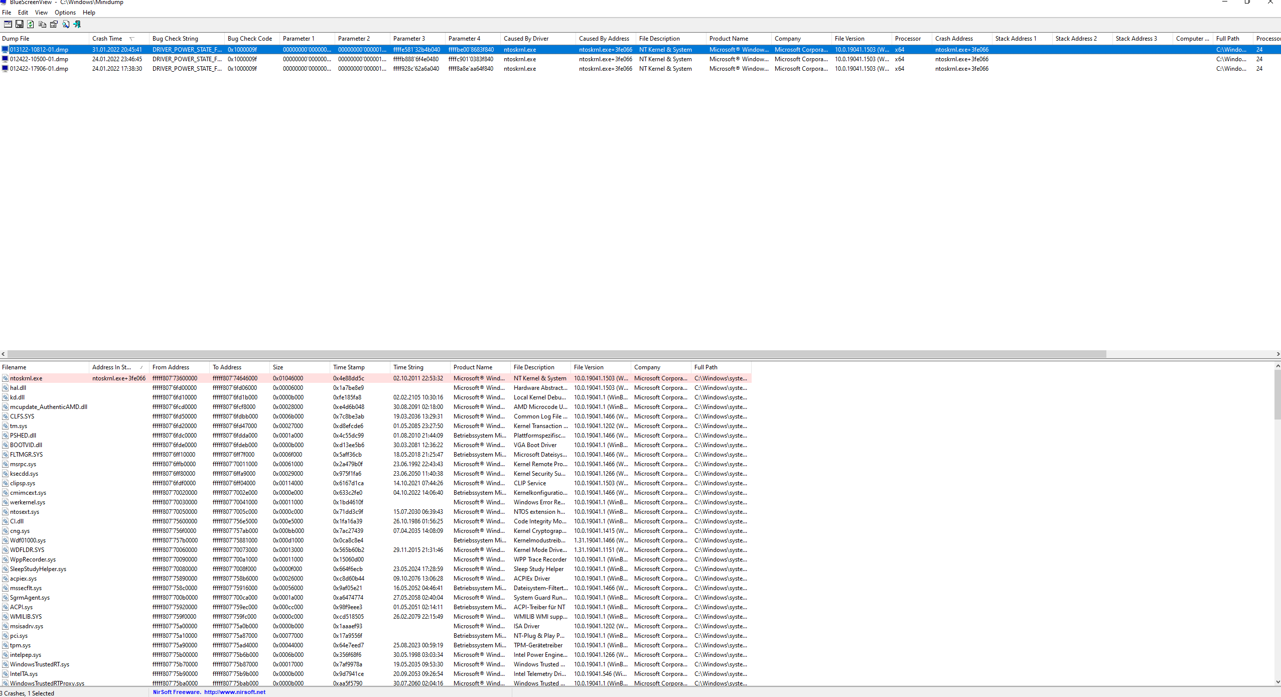

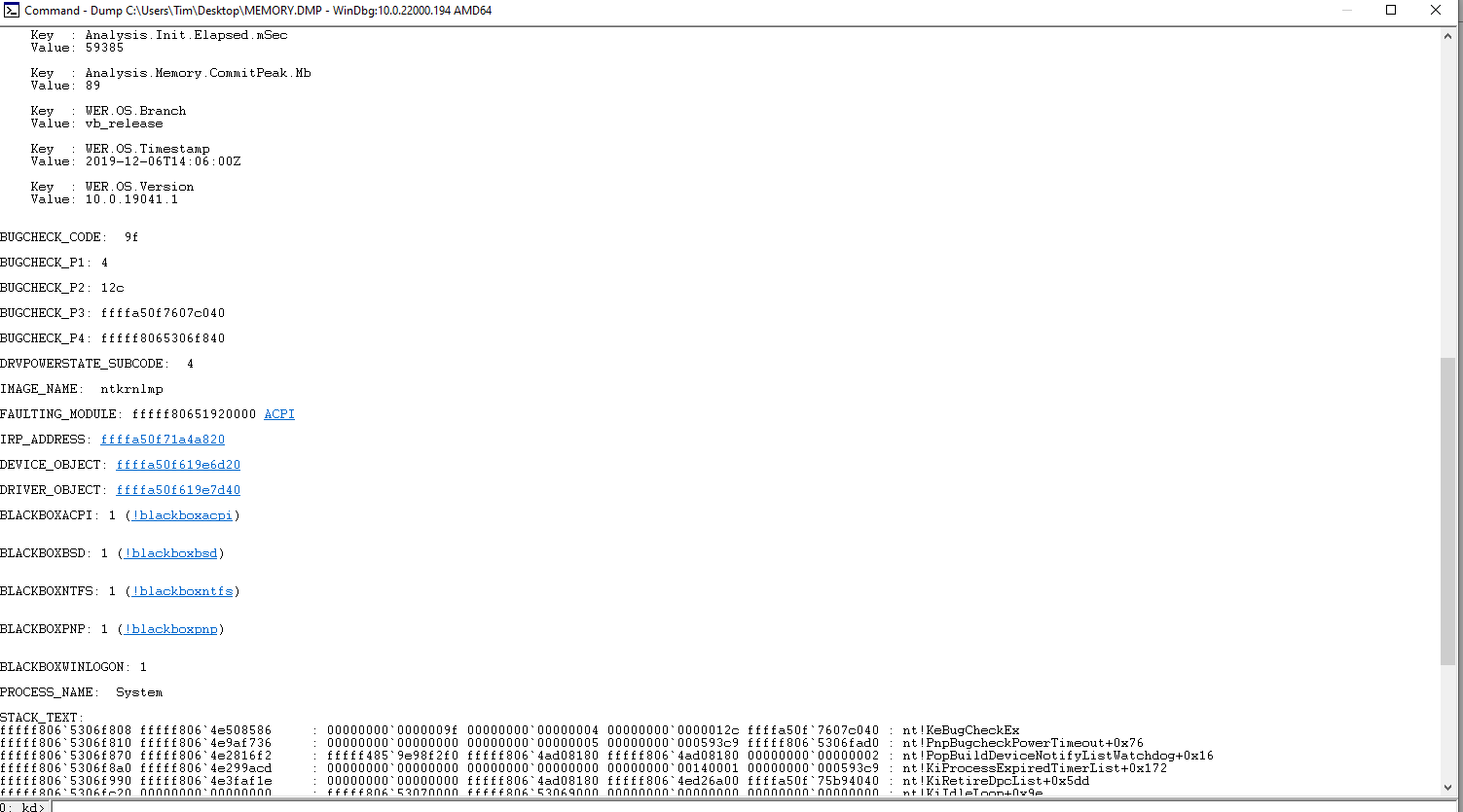

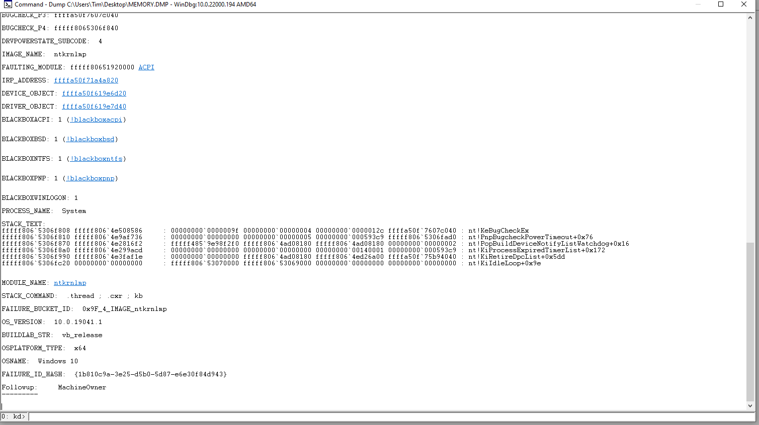

Hey, hab hier mal alles von der minidump datei hochgeladen hoffe das war das richtige konnte es nur in youtube eingeben und habe das gefunden. Ebenso habe ich nochmal den neusten BlueScreenView hochgeladen.
Danke

Der Dump-Auszug sagt leider nicht aus über die genaue Ursache, zumindest für mich nicht.
Hast du wirklich so eine alte Version drauf?
19041 wäre Windows 10 2004 und ist schon seit letzem Jahr aus dem Support.
