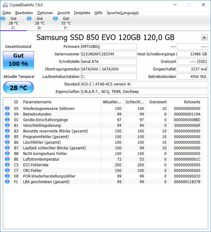

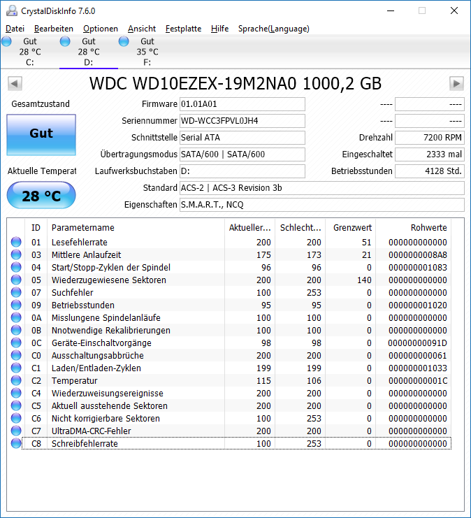

Ich habe des öfteren gelesen, dass man die Festplatten mit CrystalDiskInfo überprüfen soll. Kenne mich mit dem Programm nicht aus, aber ich denke das sieht alles in Ordnung aus, oder?

Jeronniiimo schrieb:
Hatte im memtest86 keinen Error. Das schließt erstmal den RAM als Ursache aus, oder?
Wenn du einen ganzen durchlauf gemacht hast, kannst du in deinem Fall defekten Ram ausschließen.
Dass man "A_2 + B_2 ( Ram Slot 2 + 4)" nehmen soll bei 2 Riegel Arbeitsspeicher und vier Slots, ist schon seit langem eine oft auch problemlösende Empfehlung.
Asus empfiehlt es dir auch so in deinem Handbuch vom Mainboard.
Als nächstes brauchst du nun ein ausreichend gutes Netzteil um weiter zu machen.
Du musst halt deine Hardware jetzt prüfen.
Wenn du den PC in eine Werkstatt bringst, machen die auch nichts anderes erstmal.
Deine SSD und Festplatte ist OK.
