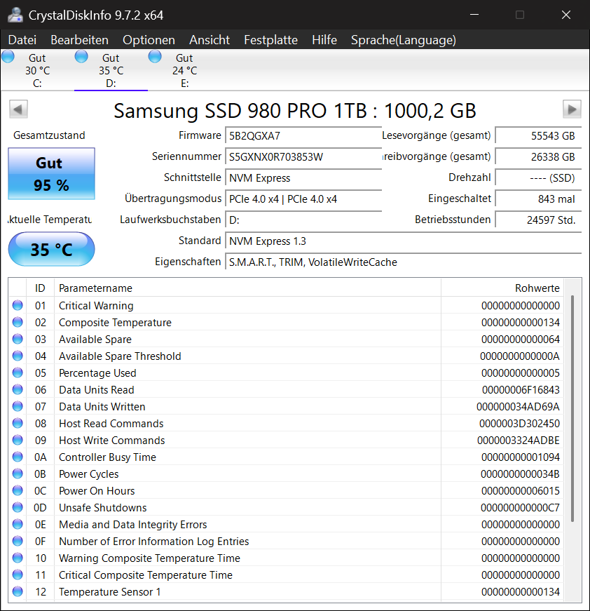

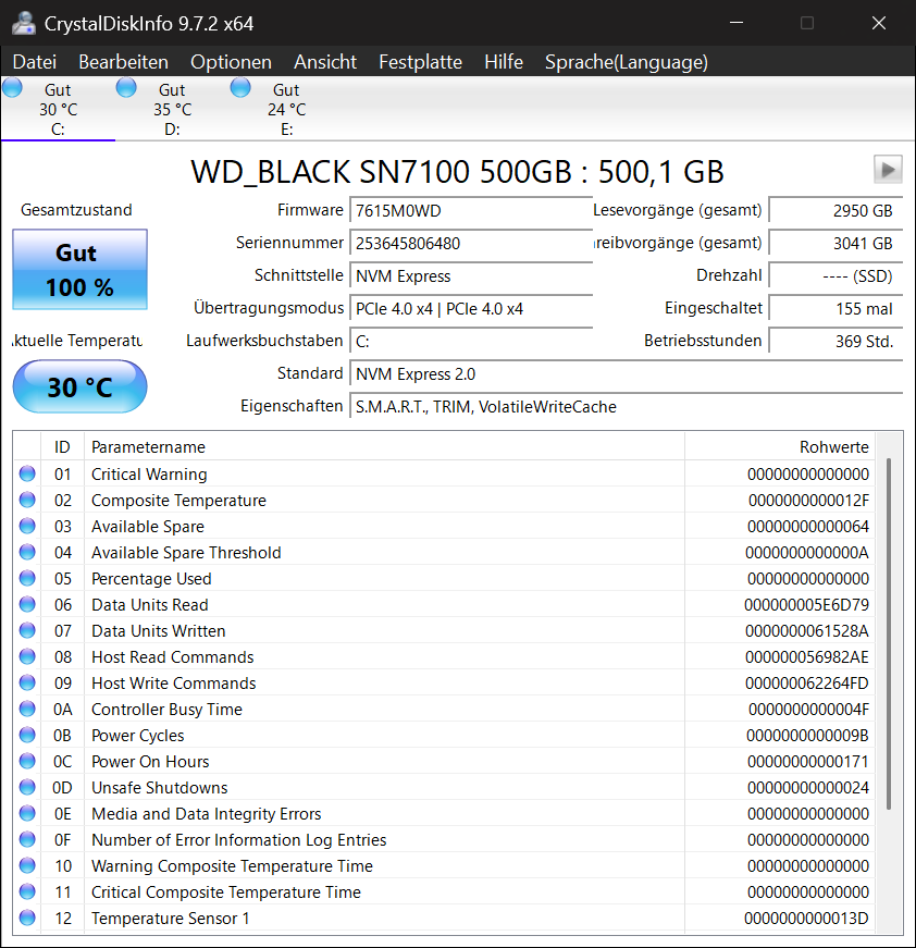

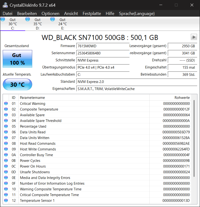

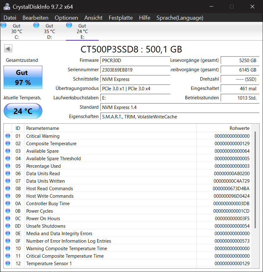

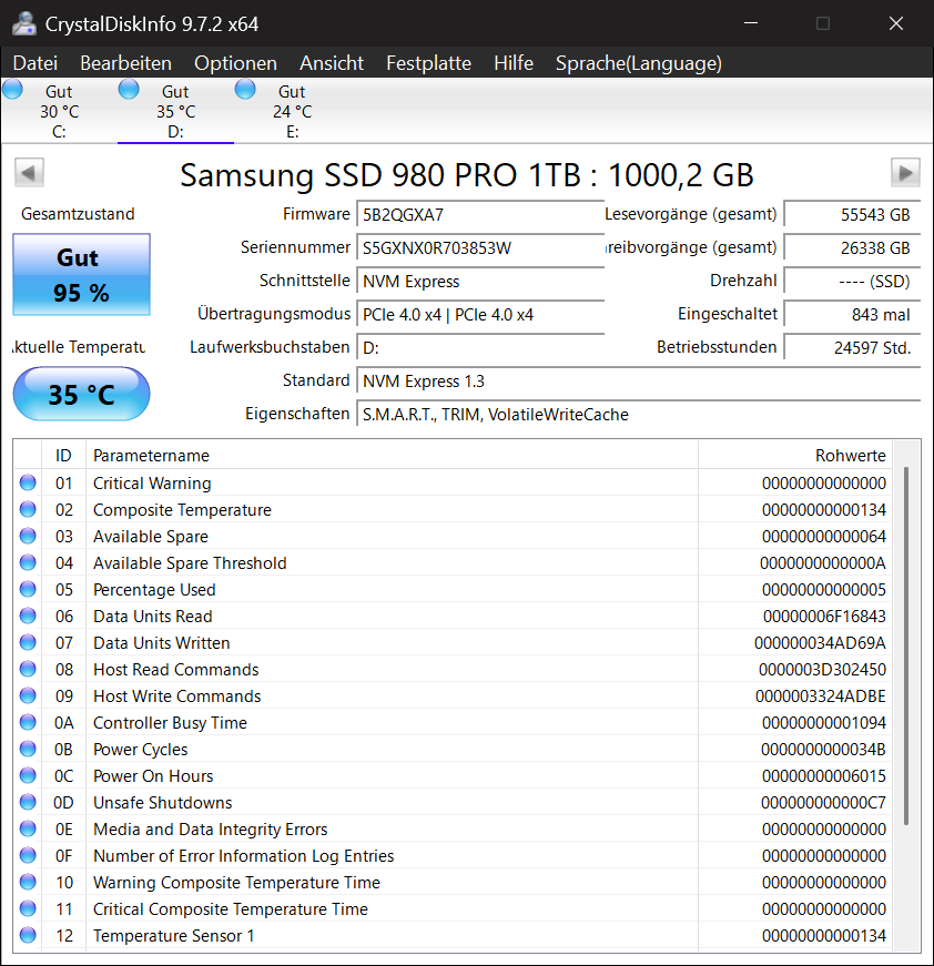

BIOS ist so aktuell wie die Firmware der nvme?
Wie ist deren Zustand laut CrystaldiskInfo? Bitte Screenshot aller Werte.

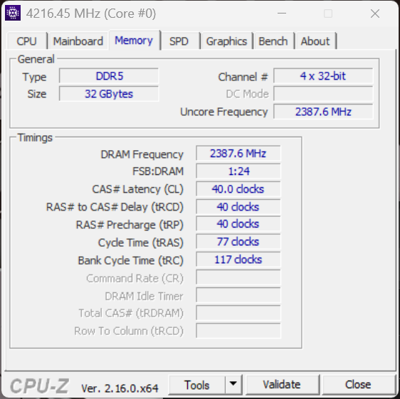

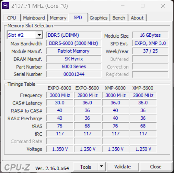

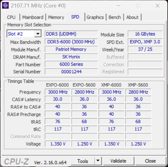

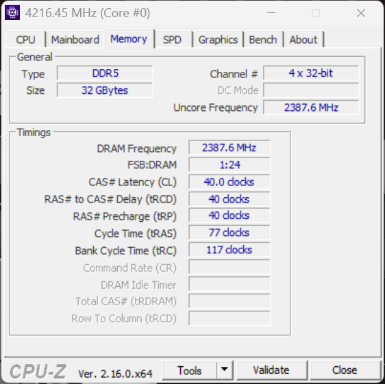

Patriot DIMM 32 GB DDR5-6000
Wahrscheinlich VENOM?
CL30 oder CL36?
Moin,

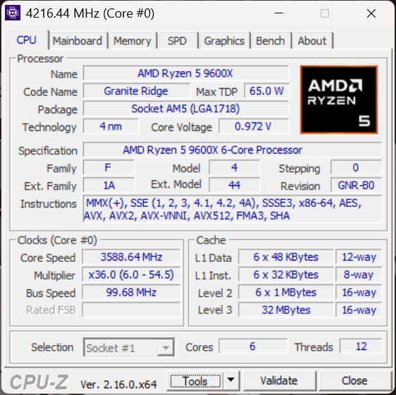

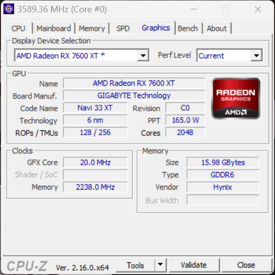

bitte mal Screenshots vom Programmm CPU-z, Reiter MEmory und Reiter SPD hier hochladen.
Memtext X86+ ?

Aber nun habe ich soweit einige Infos! Anbei viele Screenshots und hoffe Euch helfen sie weiter.

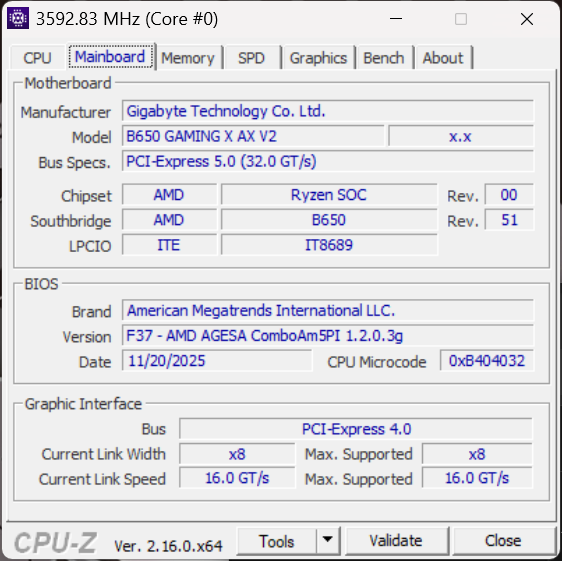

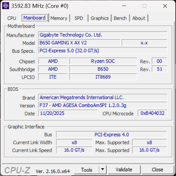

In den letzten Tage haben wir noch einmal das BIOS auf die derzeit aktuellste Version geflasht von F37 auf F38

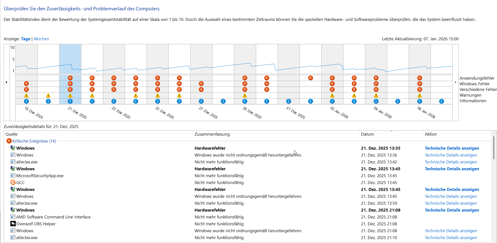

CaptainPicard schrieb:

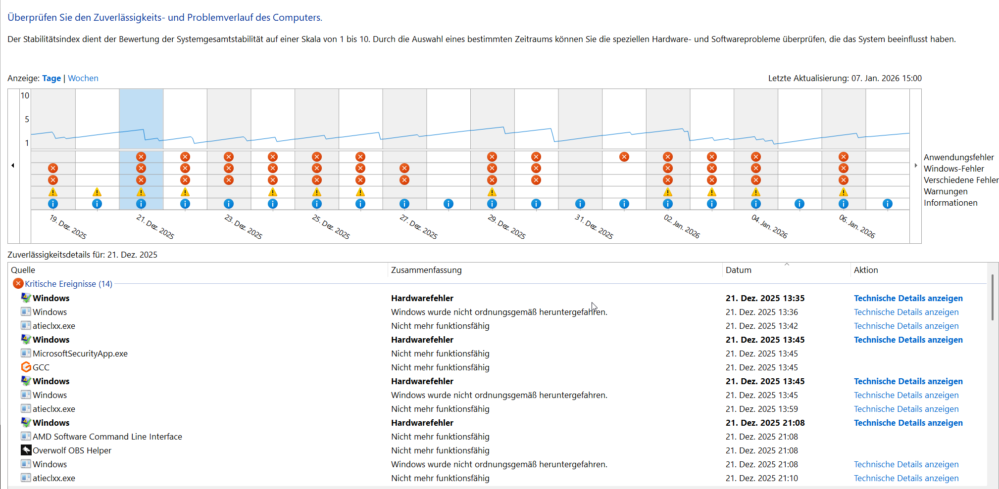

Was sagen Zuverlässigkeitsverlauf und Ereignisanzeige?
Am besten mit Screenshots.

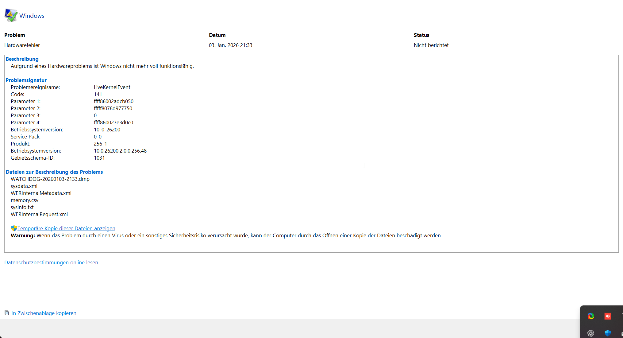

Bilder Angehängt - sieht genauso aus wie erwartet ;)

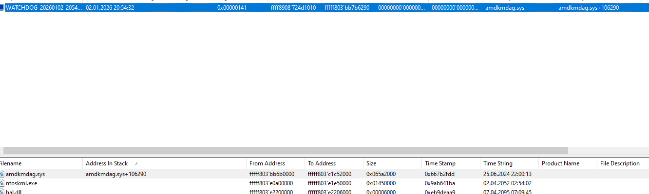

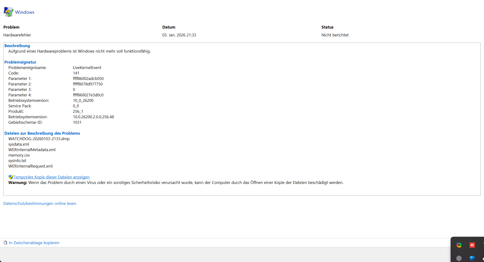

Edit: hatte auch 3 Dumps aus dem Zuverlässigkeitsverlauf mir besorgt und die gerade angeschaut es ist in allen 3 Fällen
Graka Treiber hat sie nun schon 10,20,30 mal neuinstalliert - schon alleine deswegen da öfters nach einem Restart die GraKa nicht mehr korrekt im System ist...
und immer mit DUU gearbeitet!
Für mich verhärtet sich der Verdacht, dass es ein Defekt der GraKa ist! WAs aber komisch ist, da eine Langzeitbelastung durch 3DMark bis dato keine Auffälligkeiten zeigte

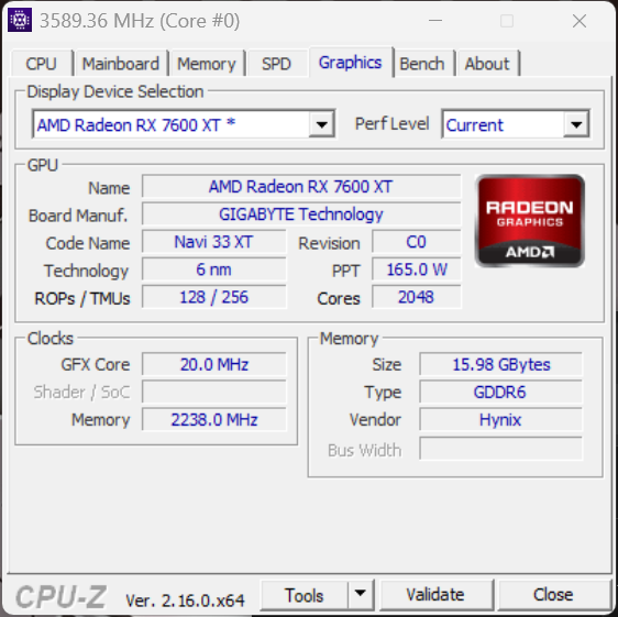

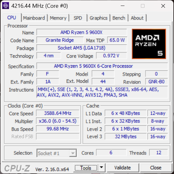

Du hattest Crashes mit Dateien mit einem Time Stamo in 2024, 2052 sowie 2094?
Bei der Samsung SSD sind die Werte in CrystalDiskInfo abgeschnitten.
Die CPU hat doch ne iGPU verbaut. Stöpsel mal das Bildschirmkabel um und schau obs daran liegt.
Wenn kein Bild kommt testweise die GPU ausbauen.
