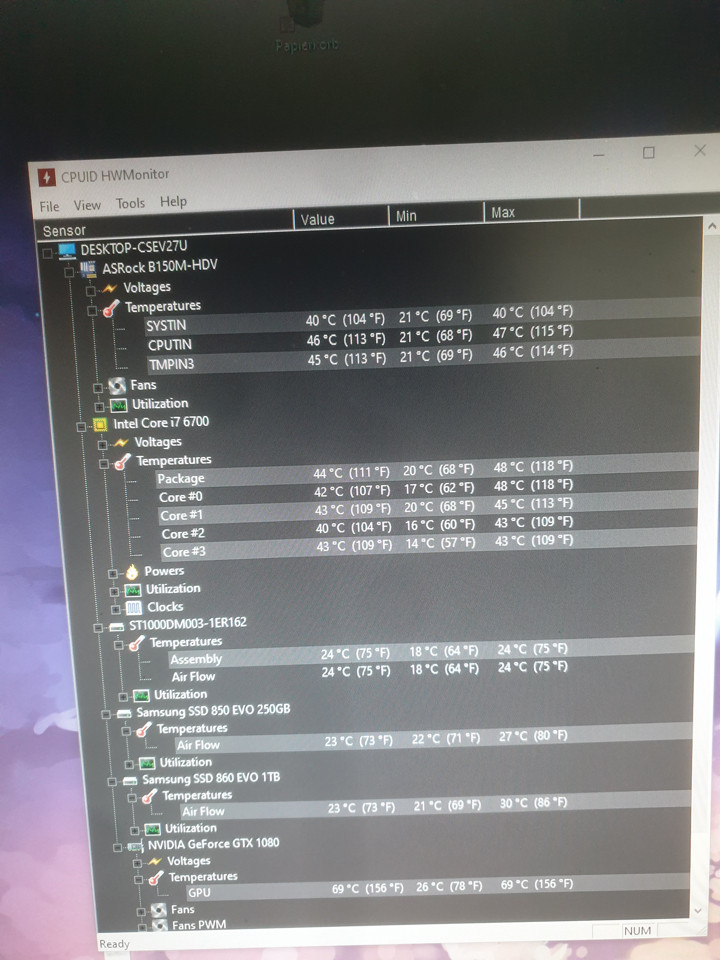

Mein Problem:
Ich habe seit einer Woche das Problem, dass mein PC komplett Freezed wenn ich Spiele wie Apex Legends oder Black Desert Online spiele, hierbei freezed der Bildschirm nach wenigen Minuten spielen ein und ich höre meine Kollegen noch für 5-10 sekunden im Voicechat sprechen und sie hören mich auch. Dann friert das ganze auch ein und ich muss den Strom ausmachen bzw den Knopf gedrückt halten.
Was habe ich bereits unternommen?
  • PC neu aufgesetzt, alle Treiber von Hand installiert
  • den Zweiten Bildschirm abgesteckt und einen kompletten Tag ohne probiert (Selber fehler)
  • Grafik runterstellen (bringt nichts)
  • PC komplett sauber gemacht.

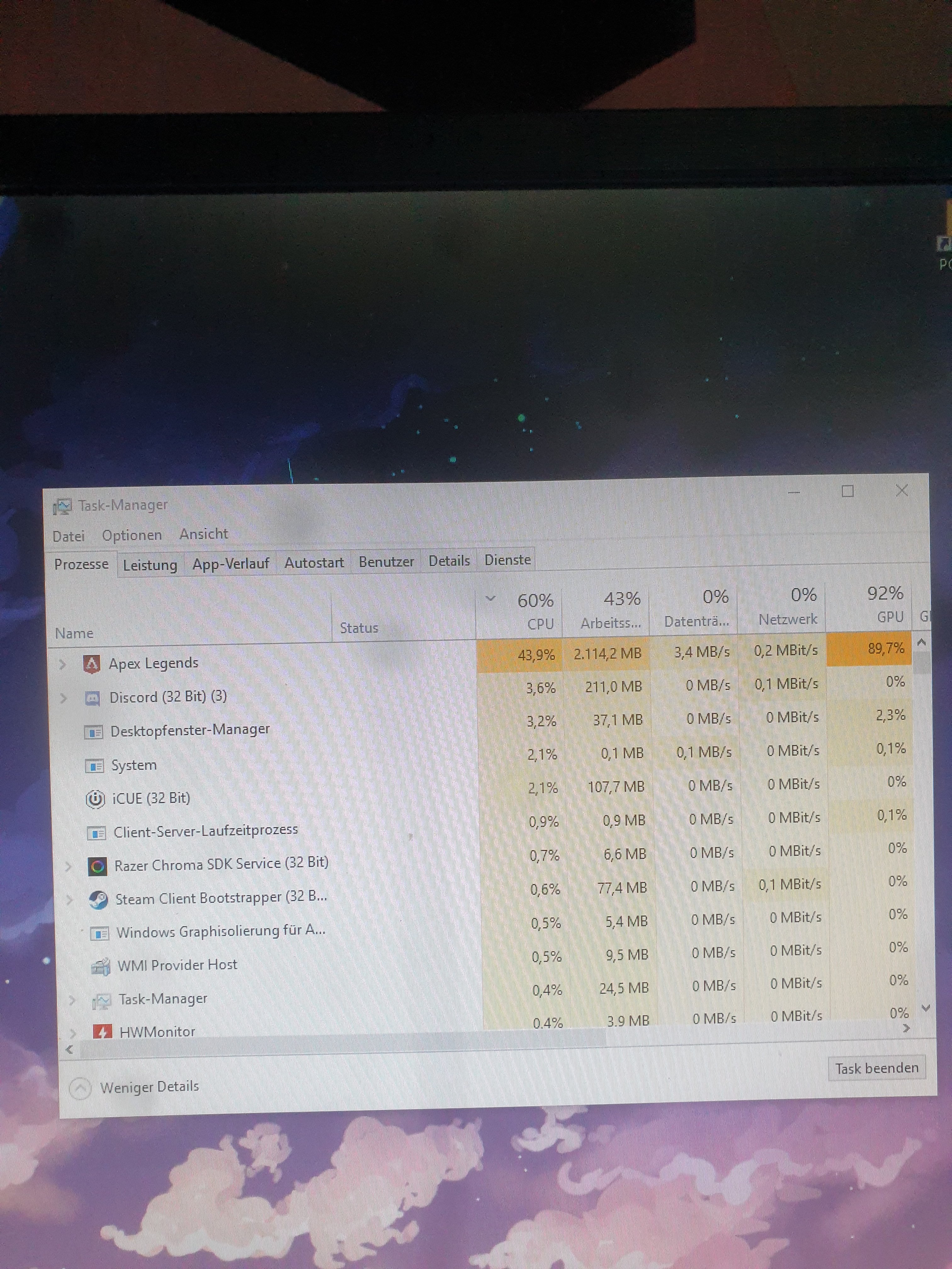

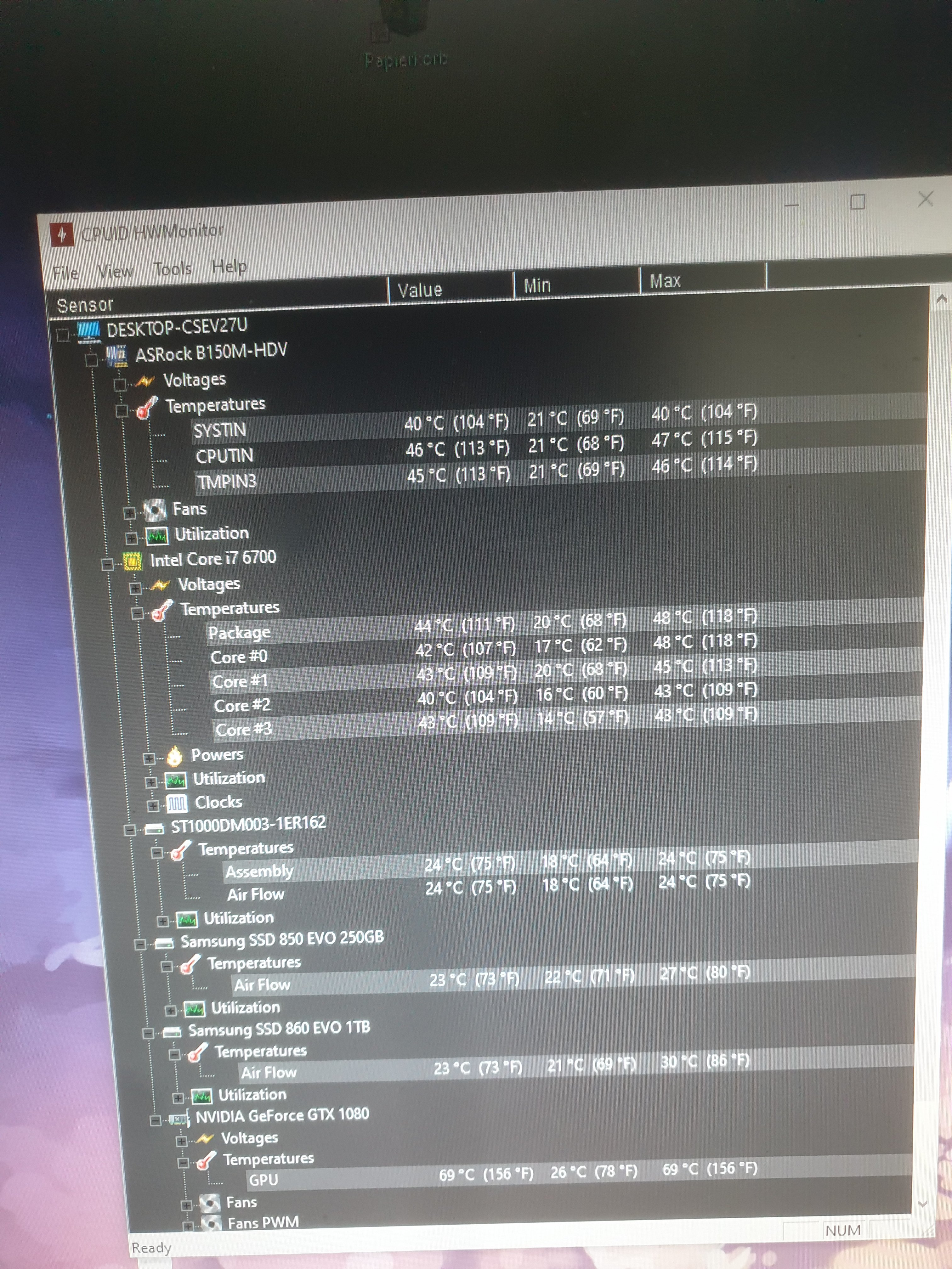

Ich habe euch noch zwei Bilder beigefügt, hierbei handelt es sich um die Auslastung im Taskmanager und die Temperaturen beim Absturz (Ich habe noch Bild wenn der PC abstürzt, somit konnte ich es noch mit meiner schlechten Handykamera Fotografieren.

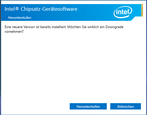

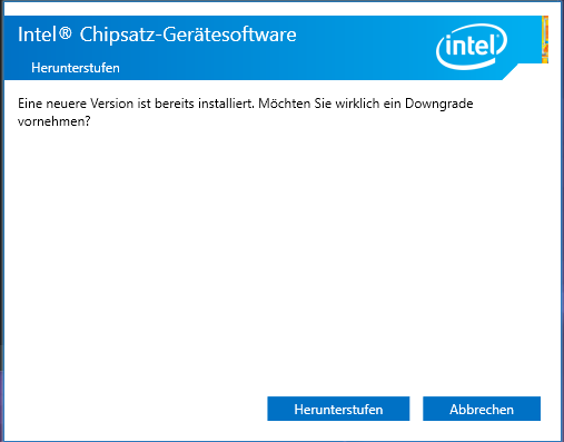

Chipsatz treiber auch installiert ?
hast du MSI Afterburner oder irgendein OSD Laufen ?
Ich habe MSI Afterburner am laufen, ja. Ich hab allerdings noch nie einen Chipsatz Treiber installiert. Kannst du mir vielleicht erklären was damit genau gemeint ist?

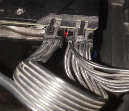

Netzteil: be quiet 600w
1. Welches genau
2. ist die Graka mit 2 separaten Kabelsträngen an das NT angeschlossen?
Novocain schrieb:
Hier den Intel INF runterladen <- wollte ich machen aber er zeigt mir folgendes:
1. Welches genau < Be Quiet Pure Power 10 600w
2. ist die Graka mit 2 separaten Kabelsträngen an das NT angeschlossen? < bild im anhang

Das wäre kein seperater Strang, sondern einer!
Hupps typo am handy, das wäre ein Strang. Das sollte man bei bequiet vermeiden. Dann Guck Mal ob du noch nen zweiten Strang frei hast.
So haben sich bisher eigentlich im Groben alle (meine) Grafikkarten verhalten, die gestorben sind und nicht eh schon durch Bildstörungen auf sich aufmerksam gemacht haben. Nächster "Schritt" des Sterbens wäre dann häufig, daß schon direkt bei Treiberinitialisierung ein Fehler angezeigt wird..
btw: "Grafik runterstellen".. an sich ne gute Idee um die Last auf die gpu zu reduzieren.. aber solange Du dadurch nicht ins cpu-limit rennst (oder die fps anders begrenzt) hast Du immer noch volle Last ("schlechtere" Grafik, dafür mehr fps) auf der GPU..also eigentliches Ziel verfehlt.
Das wäre echt Ärgerlich, hab die 1080 von msi erst vor 2 jahren gekauft
Ok, dann haste es also entweder sehr, sehr eilig die gpu eindeutig als Fehlerursache zu identifizieren, um noch schnell ne rma einzuleiten, bevor die zwei Jahre um sind.. (Irgendwo nen Ersatz auftreiben und testen.. oder Deine Karte woanders)
Oder die zwei Jahre sind gerade eben rum. und rma kommt eh nicht mehr in Frage.. dann ist es alles eine Frage Deiner persönlichen Schmerzgrenze (keine funktionierende Graka vs aktuell schlechte Verfügbarkeit/Preise vs Zeit (Schmerzgrenze)) :-)
Aber erstmal geht es ja noch darum, das eindeitig festzustellen, daß es überhaupt die gpu ist...wobei es für mich danach aussieht.
Andere potentielle Fehlerquellen hast Du ja im Vorfeld schon eliminiert (Win-Neuinstall).
Ich gehe auch mal davon, daß Du da gerade keine OC-Experimente durchführst und das System soweit at stock läuft, wenn man auf Fehlersuche ist.

Bitte einmal ins Handbuch des NT's schauen und die Grafikkarte an 2! separate Stränge anschließen!
Die BQ Netzteile haben ein multirail Design, sprich mehrere Stromschienen, die die Leustung abgeben.
Aktuell hast du es nur an einer angeschlossen und mit der Zeit -> Verschleiß kommt davon auch immer etwas "weniger" bei der Grafikkarte an.
Ergo Handbuch raus, dort steht auch welche PCIe Anschlüsse über welche Schiene bedient werden und dann "richtig" anschließen

Habe leider nur einen Kabelstrang an meinem Netzteil, in dem Fall werde ich mir gleich noch einen bestellen.
Die Kabel gehören beim NT "dazu"..oder haste die "verbummelt"?
Hier noch die Info zum "Anschluss", wenn ich eh schon im Handbuch rumfummel :)
ergo ein Kabel an den PCIe1 oder 2 und an die Graka, das andere an den PCIe 3 oder 4 und an die Graka
