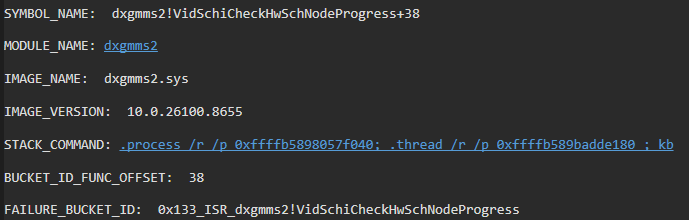

Vor ca. 3 Wochen habe ich mit der neuen PoE2 Season angefangen. Dabei Freezed mein PC am und zu mal und startet nach 2-3 Minuten neu. Bei dem Freeze bleibt der letzte Frame zu sehen auf allen 3 Bildschirmen.
BISHER nur bei PoE2 beobachtet.

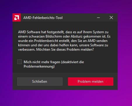

Nach dem Neustart spuckt mir AMD Adrenalin das aus:

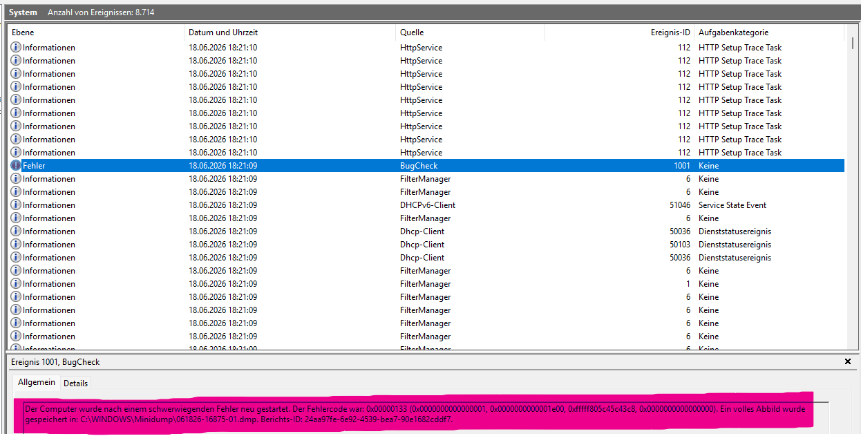

Im Ereignisprotkoll gesehen, dass ein Feher gemeldet wurde.

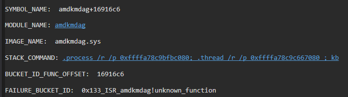

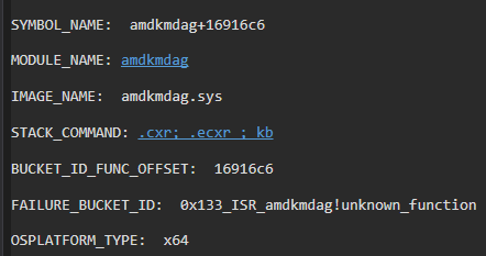

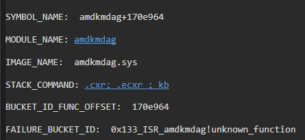

Diese Dump-Datei habe ich mit der offizielen Microsoft App: WinDbg entschlüsselt und folgendes rausbekommen:
1. Crash
2. Crash
3. Crash
4. Crash
Wie man sehen kann unterscheid sich der 3. Crash mit den anderen wieso auch immer...

@Raynerd ja danke für den richtigen link :D habe mir das mal durgelesen und ja schein bei vielen so zu sein, jedoch verstehe ich nicht wieso windows mir bei diesen fehlercodes mal den amdtreiber die schuld gibt (obwohl schon auf eine ältere stabile version gedowngraded wurde) und auch mal beim fehlerbild 3 angeblich irgendwas mit dem Directx nicht stimmen sollte.
das alles ist sehr frustrierend weil es ja eine ganze woche perfekt und ohne probleme geklappt hat. Bis ich den AMD Treiber aktualiesert habe. Aber wie schon gesagt, die ältere Version (die ich aktuell wieder habe) hat das problem auch nicht gefixt.
Ich weiß garnicht mehr auf welchen Fehlercode ich mich jetzt verlassen kann ^^

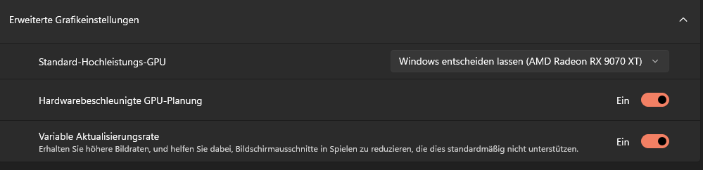

achso noch ne kleine frage
sollte das alles an sein? bzw. die Hardwarebeschleinigte GPU-Planung?
