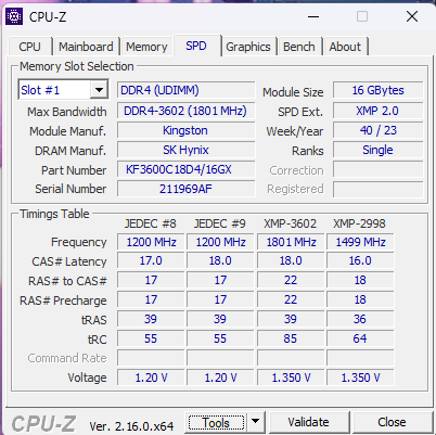

Lumpi97 schrieb:
bei ram weiss ich nicht was wichtig ist, daher ein screenshot.
eher bitte noch SPD von allen RAM slots posten

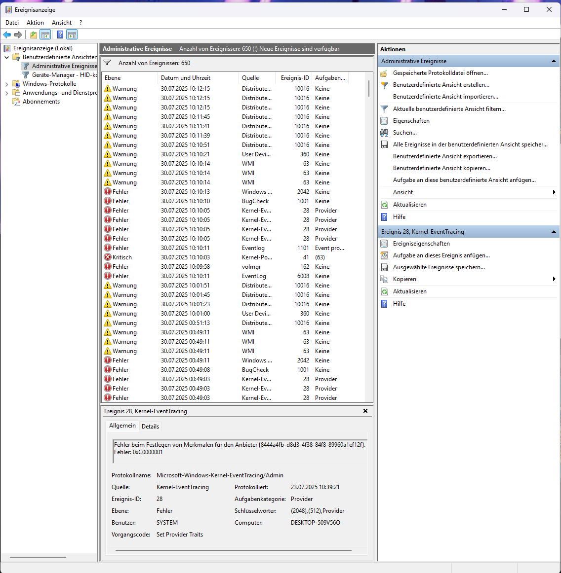

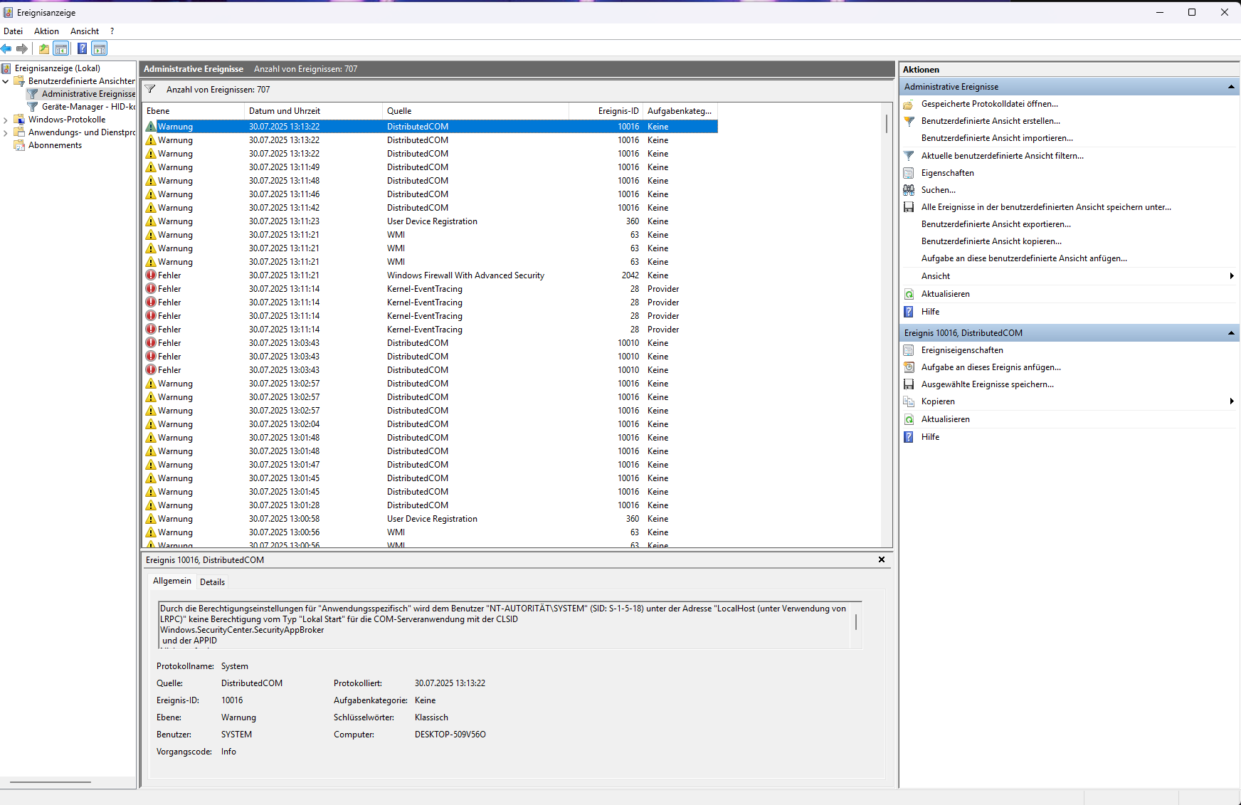

@Lumpi97,
diese Warnungen mit Fehler 10016 kannst Du schon mal ignorieren. Die tauchen bei vielen, wenn nicht sogar bei allen seit Windows10 auf. Lassen sich auch nicht dauerhaft beheben, zumal sie keine Einflüsse auf den PC-Alltag haben.
Interessanter wäre erstmal, wenn Du das mittlere Spalte im Ereignisprotokoll mal breiter ziehst, damit man die Fehlermeldungen besser lesen kann und dann mal auf den Fehler "BugCheck" gehen/klicken.
Dabei erscheint dann darunter was hier genau beschrieben wird usw.
Das hier mal posten.
die werte bei slot#1 und 2 sind absolut identisch

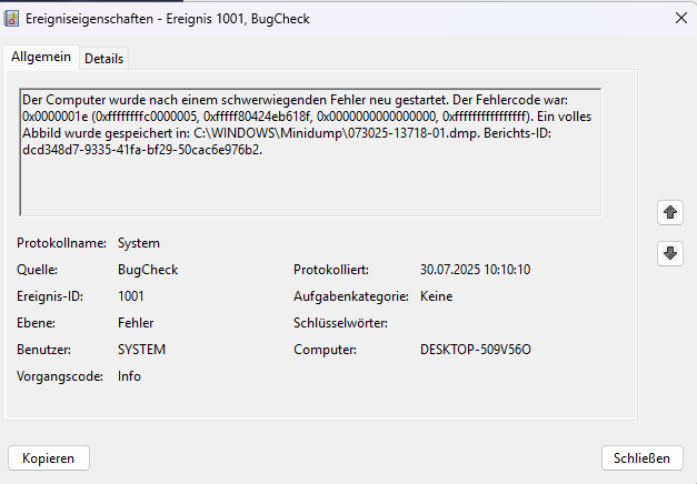

ich bin mir nicht ganz sicher ob das jetz so richtig war

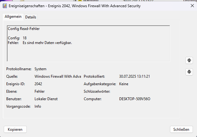

@Lumpi97 Den Fehler mit "Windows Firewall" ID2042 kannst Du ignorieren. Das ist ein Fehler von Microsoft seit dem letzten Update und bewirkt nicht Deine Probleme.
Scrolle mal in der Ereignisanzeige weiter runter bis zu dem Fehler "BugCheck.." und hier klickst Du den Fehler mal. Dabei wird darunter werden dann weitere Details dazu angezeigt.

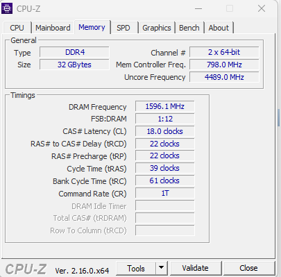

das board ist eigentlich bis 3200mhz ram angegeben...das mit 3600 fahren könnte problem mit der signalqualität geben, nicht das der sich mit dem ram takt verschluckt und dann irgendwie durcheinanderkommt? ich würd mal versuchsweiße den ram auf 3200mhz stellen oder das 3000er xmp profil laden. ich meine schlechter wie dauernd abstürzen sollte es die sache nicht machen, vielleicht reduziets aber die fehlerhäufigkeit ja...
