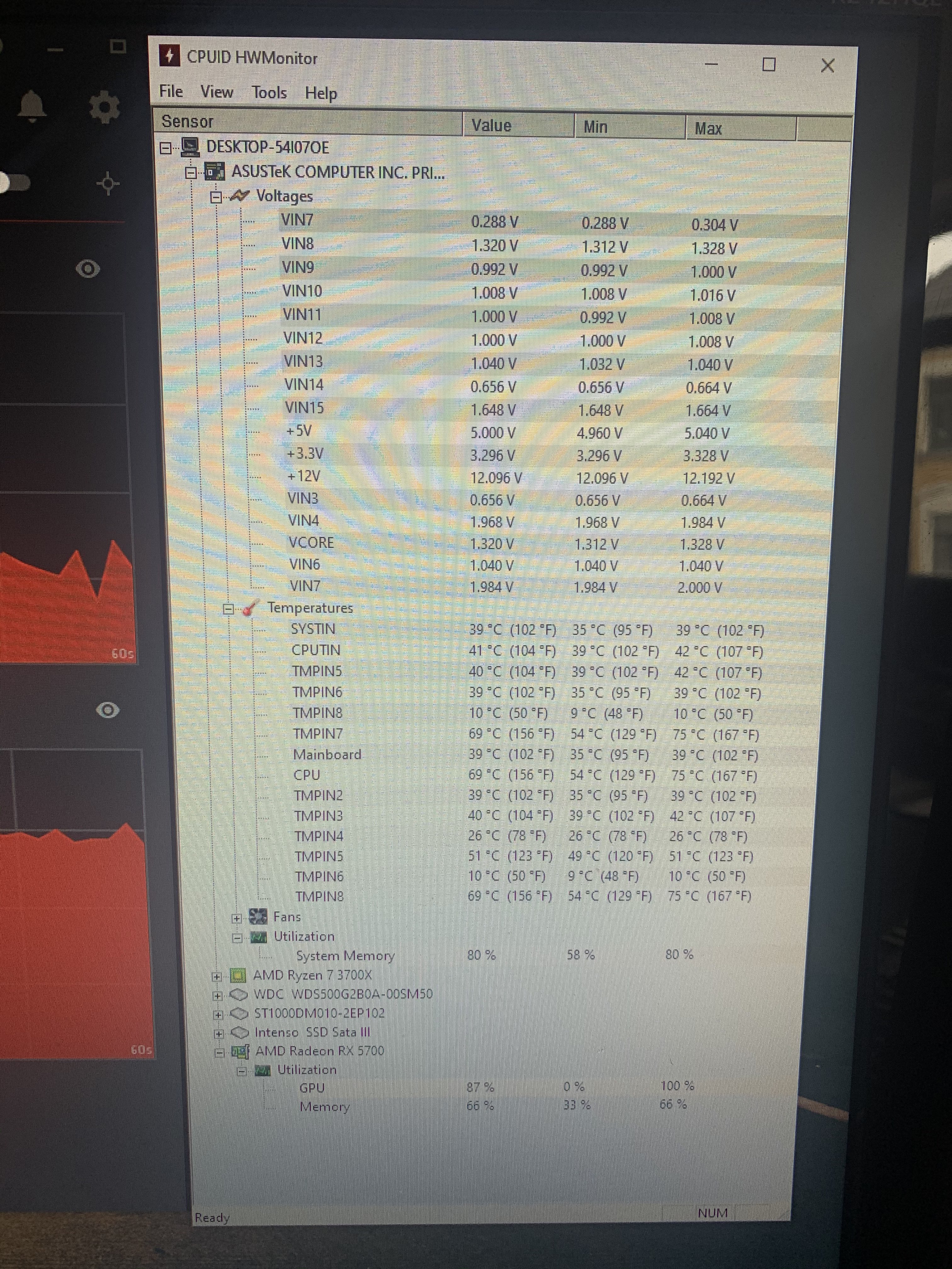

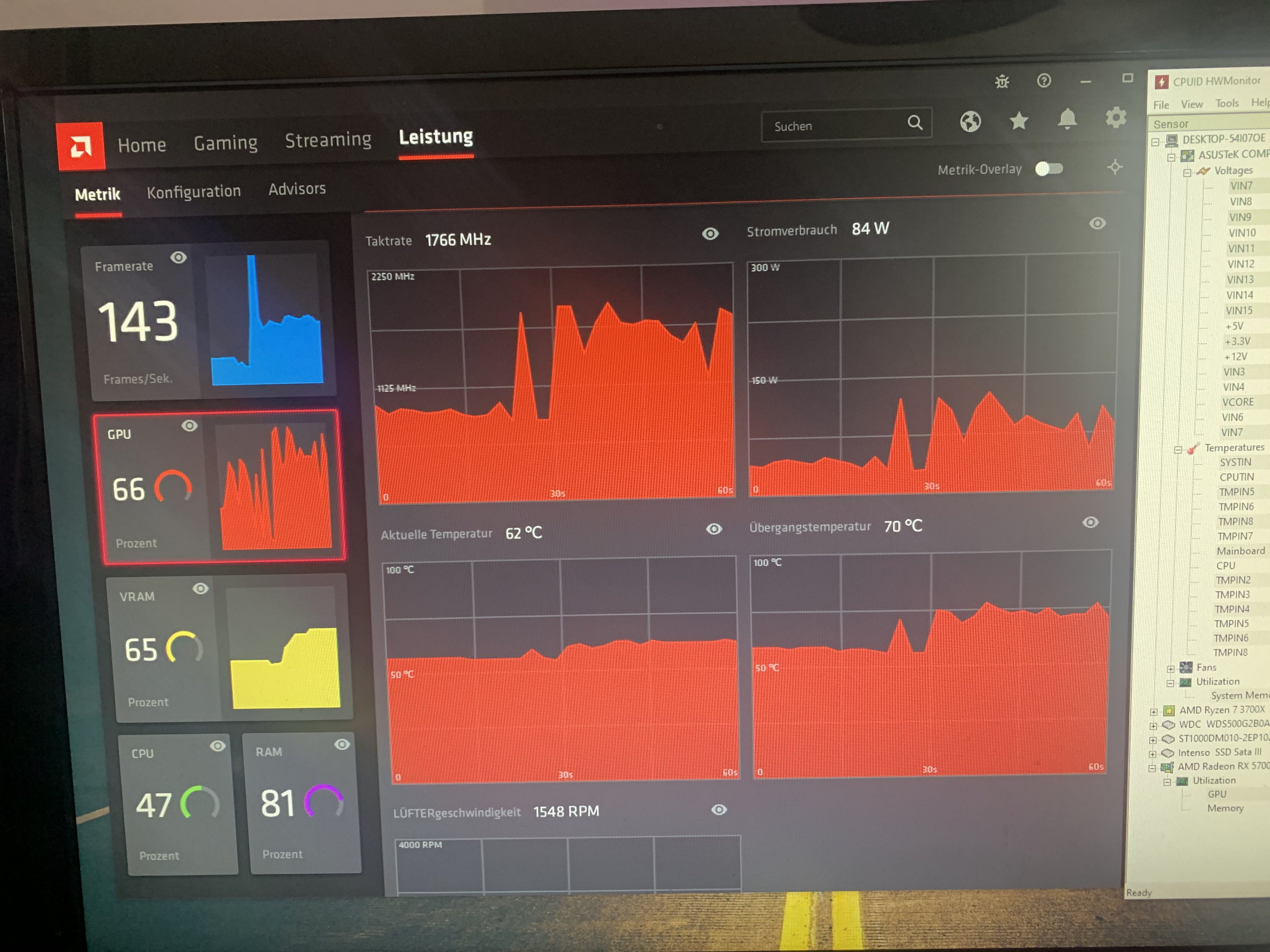

ps ich pack mal eine Momentaufnahme rein als der pc wieder mal freezed mit ein paar daten vom hwmonitor
