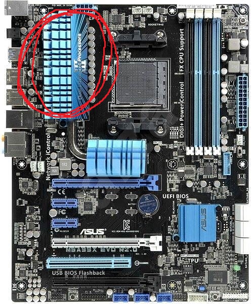

nicht der prozessor - eher die spannungsversorgung vom board.
versorge die rot markierte region vom board mal mit ordentlich frischluft - lüfter drüber halten/mit kabelbindern befestigen oder einen zimmerventialtor neben den offenen rechner stellen.
wenn die probleme dann geringer werden, haben wir den übeltäter.

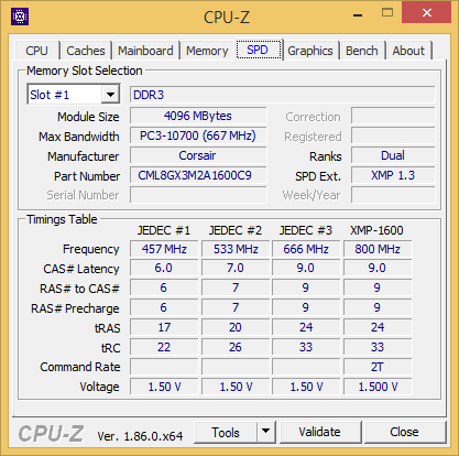

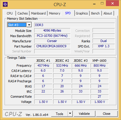

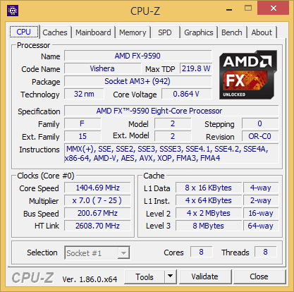

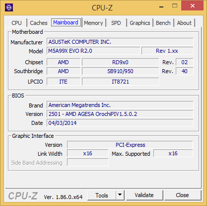

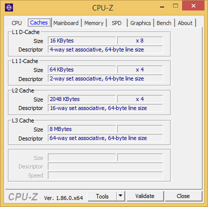

Bios auf default und uns dann erstmal mit Screens von CPU-Z versorgen, u.a. BIOS-Version und ob die Part-Nr. der x Ram-Riegel identisch sind sowie Firmware + Typ der SSD mit Screen von CDI.
Hier paar screens
