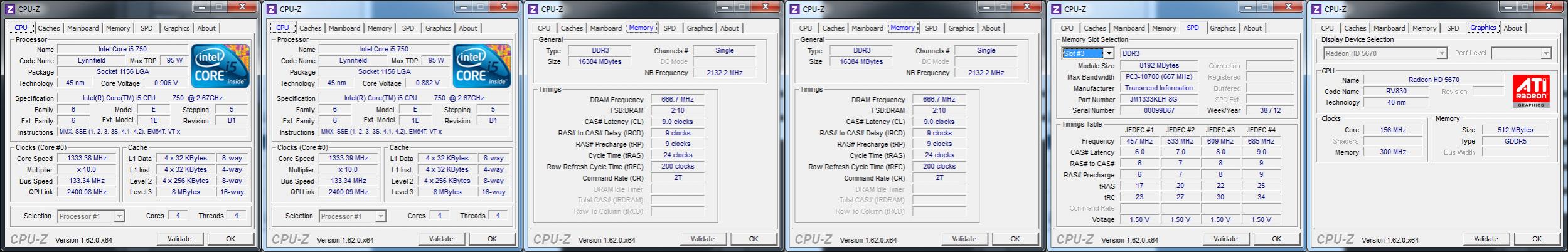

So, hier mal ein wenig mehr Info! :) (Komisch, die Screenshots sollten eigentlich verschieden sein lol)
FW-Update ist auf der Samsung das letzte verfügbare gemacht worden.
Bei der Crucial (wo z.B. meine MP3s liegen) bin ich auf Firmware 000F (weil die alte Probleme gemacht hat, als ich die Crucial noch als Systemplatte eingebunden hatte)

Du meinst die Cpu Voltage? Da kann ich auf DEFAULT, +50mV und +100mV gehen. Mit einer Warnung, dass ich damit die Lebenszeit der CPU verkürzen würde oder so.
Die RAM-Settings sind auf AUTO, sprich da nimmt er doch eh "humane Settings"? Ich glaube, ich werde mal die Firmware der Crucial aktualisieren. Hilfts nix, schadets nix.
