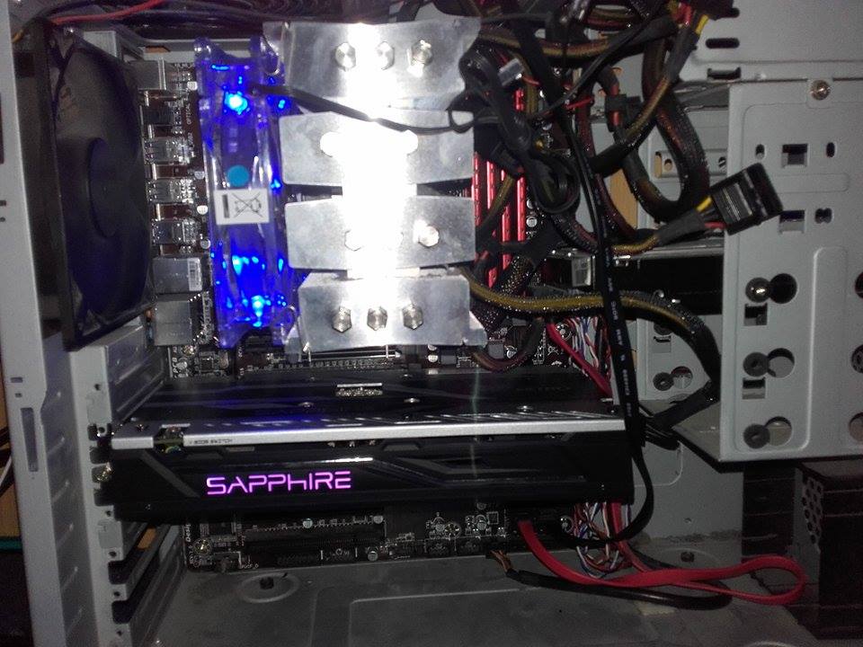

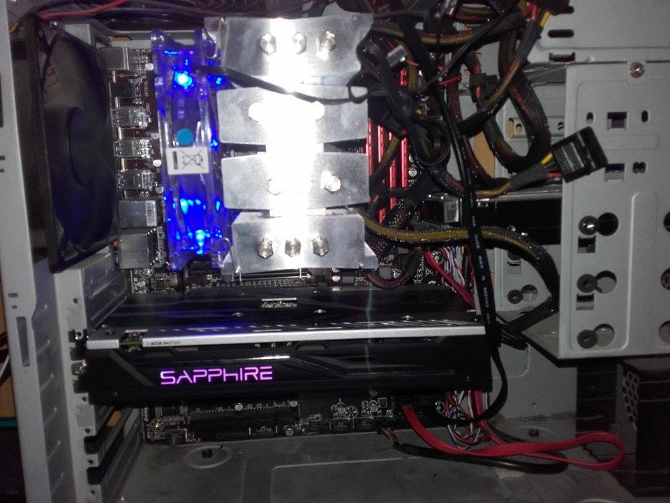

Kein Ventilator zur Hand ? Ansonsten zeige uns ein Foto vom aufgebautem Kühler und mal vom Netzteil.
Nicht falsch, ist kein alberner Witz, den ich da gemacht hab. Der muss zwischen IN/OUT Blende und CPU Kühlkörper reinlüften.
15209139_1302593696465725_990626087_n.jpg 15240303_1302593716465723_1339852875_n.jpg wahrscheinlich schlagen viele euch von jetzt die hände vor dem kopf zusammen, allerdings hatte ich auf der rechten seite keinen Platz mehr mehr für Ventilator des CPU Kühlers. Wenn ich im Rechner "fühle" ist die Luft kühl. Deswegen dachte ich, dass die Anordnung ok ist.
chrisim schrieb:
Nich unbedingt, aber vielleicht hilft es ja schon das Kabelmanagement rechts des Kühlers etwas aufzuräumen. Das sind aber nur Kleinigkeiten, vielleicht hilft es ja.

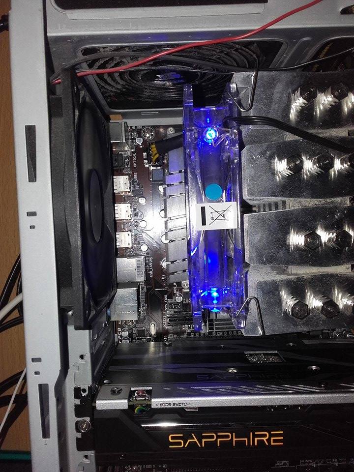

Ich habe den Lüfter nun an der anderen Seite montiert. Nun stellt sich mir die frage wie rum sollte ich den Lüfter montieren? Ich habe in etwa so ein Modell an dem Kühlkörper -> be-quiet-Luefter-Silent-Wings-2-120mm-x-120mm-x-25mm.jpg ich habe ihn wie auf dem Bild auch an den Tower montiert. Also diese Streben die auf der Rückseite zu erkennen sind, sind auf der Seite des Kühlkörpers. Ist das richtig oder muss dieser anders rum montiert werden?
