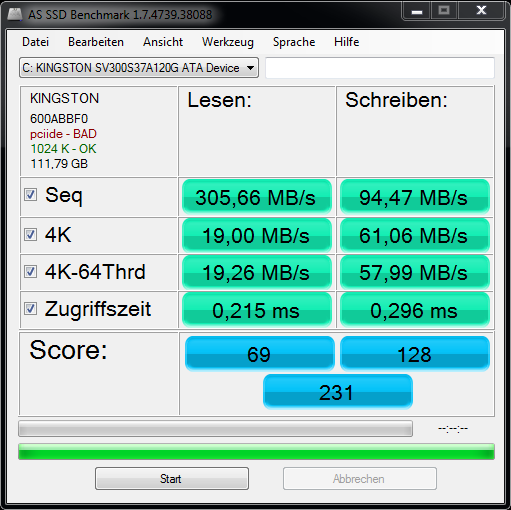

Mach doch mal mit AS SSD einen Benchmarktest und poste die Ergebnisse hier rein. Evtl. kann man da bereits auf ein Problem schließen?

Bitte den o.d. ASSSD Bench ausführen und das Ergebnis (Screen) hier posten, dann man einen Anhaltspunkt. Vlt läuft die Platte auch "nur" im IDE-Modus oder was auch immer...

Selbstverständlich immer neu drauf gespielt und davor die Festplatte formatiert. (vom USB Stick) asdfasdfsadf.PNG
Die SSD läuft im IDE und nicht im AHCI-Modus, das kann schon mal eine Ursache für die Hänger sein!
Das sollte man unbedingt ändern und dann schauen, wie sich das System verhält.

Woran legst du fest, dass sie das tut? Habe im bios sowie im geräte mananger nachgeschaut ob ahci ist.
Und dort war alles auf ahci eingestellt.
oben links in dem AS SSD-Screen steht: "pciide - BAD" . Evtl. nochmal im Bios nachschauen, ob diese AHCI Einstellung für jeden Port getrennt eingestellt werden kann.
Habe in den einstellungen nur einmal die möglichkeit gefunden, diese Möglichkeit (ahci oder ide) einzustellen..
Hab auch schon versucht über windows einen ahci treiber zu installieren, dieser steht bei mir auch im geräte mananger.
