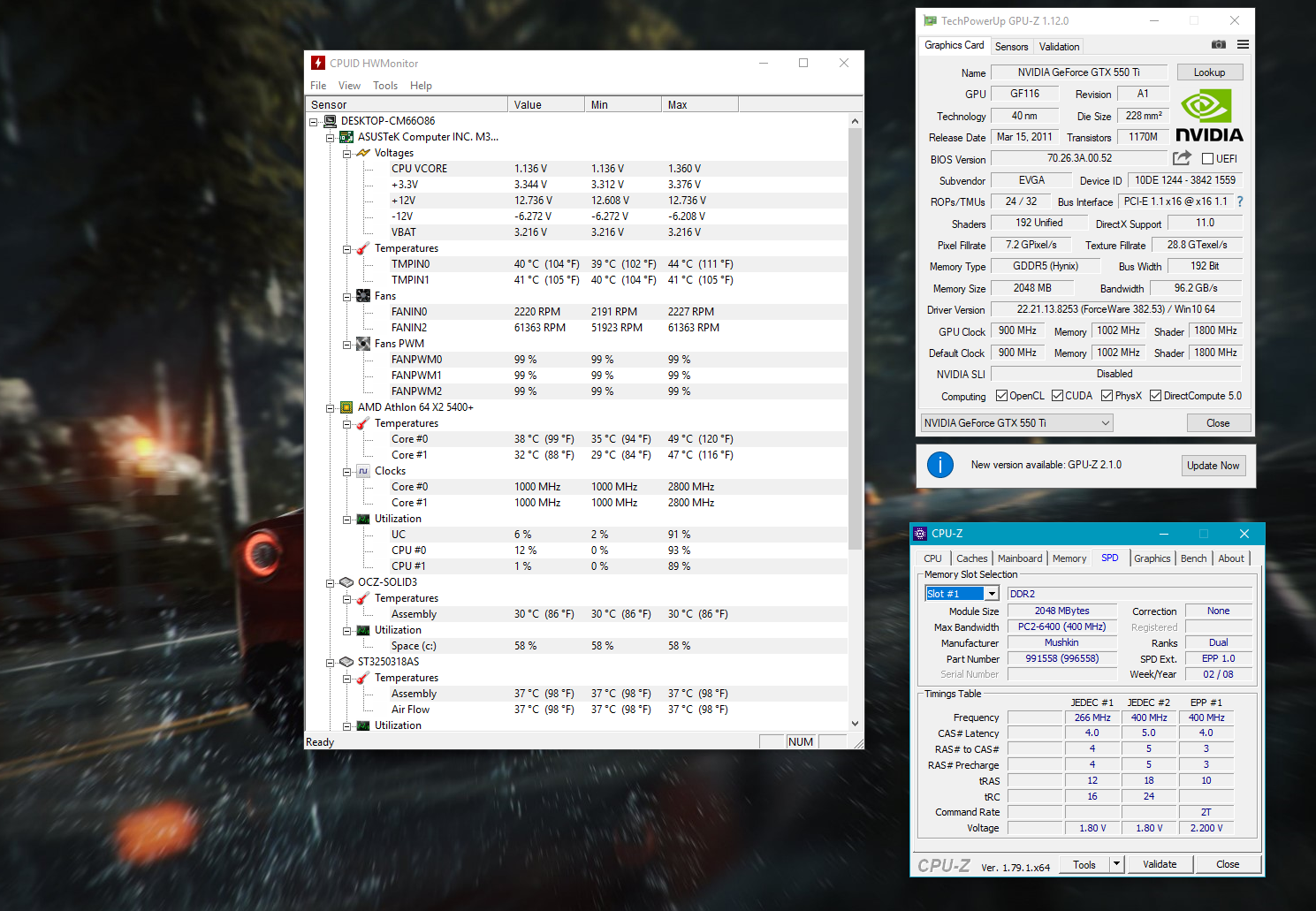

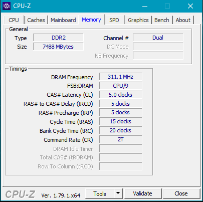

Das System: Amd Athlon X4 5400+ 2,8GHz, GTX 550 Ti 2GB (GPU - 900MHz | Memory - 1002 MHz | Shader - 1800 MHz), Asus M3N78-EM, 4x 2 GB DDR2 Ram (von verschiedenen Marken) Takt weiß ich nicht, EVGA 500w PSU, arctic alpine 7 cpu kühler, ocz 60gb ssd, 232gb ssd

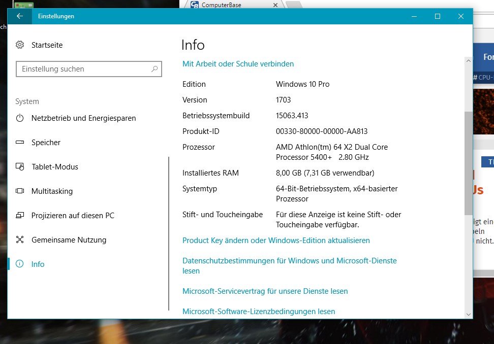

speicher hat beim windows mem detect keine probleme gemacht, memtest konnte ich nicht benutzen da ich gerade keinen freien usb stick da habe - trotzdem wird bei info im system nur 7,3 gb verfügbar angezeigt cb 4.PNG

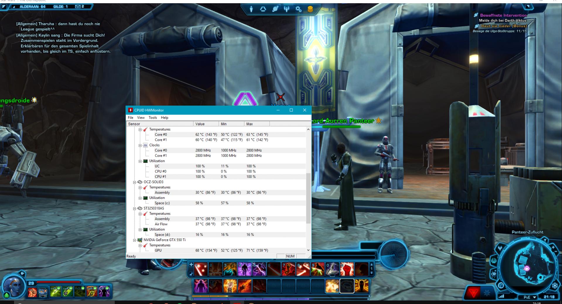

temperaturen: Computerbase3.jpg Computerbase 2.PNGComputerbase 1.PNG
das sollte alles gewesen sein, hoffe du kannst was damit anfangen:)
nachtrag: beim swtor bild ist das spiel ein paar sekunden später wieder eingefroren
