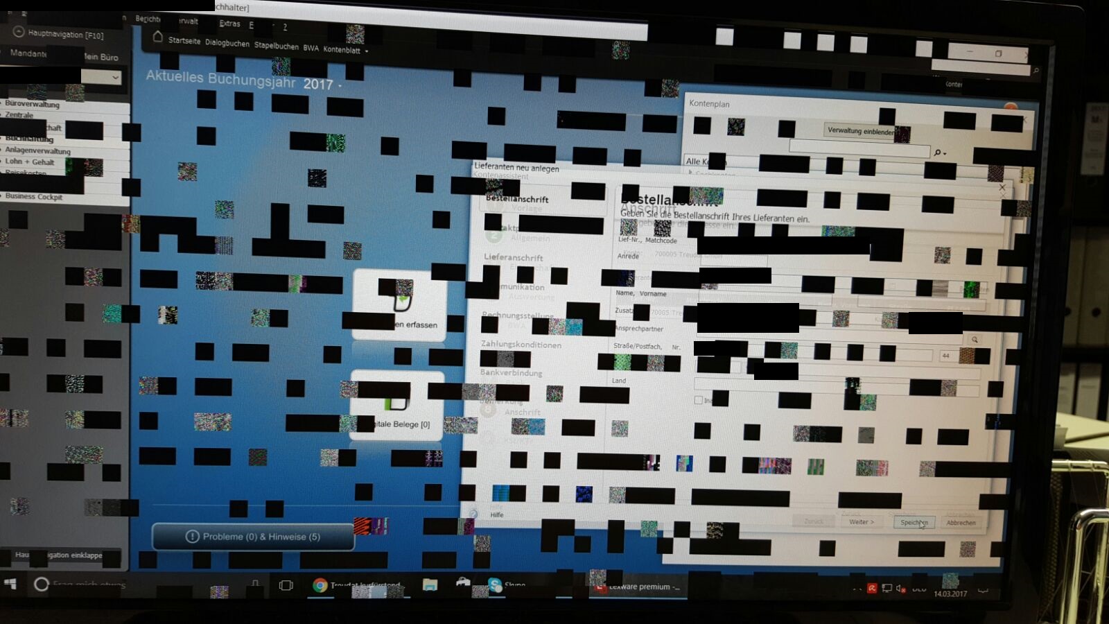

Hallo Leute,
ich habe vor etwa 2 Monaten einen PC zum Arbeiten gebaut (aus Neuteilen) und habe nun Probleme damit. Es fing damit an, dass der PC einfror, wenn man gegen das Gehäuse stieß und nur ein Neustart (8 Sekunden halten) noch half. Vorgestern ist der PC dann im Betrieb eingefroren und hat diesen Bildfehler gezeigt (siehe Bild). Danach startete er nicht mehr.

Wenn du bei Erschütterung Crashes hattest deutet das auf eine fehlerhafte Montage. Mainboard und Netzteil aus dem Gehäuse ausbauen auf den Tisch legen und dort versuchen zu starten.
Nullmethode.
Ich tippe auf eine sich gelockerte Grafikkarte.
Probier einmal diese aus und einzubauen.
Edit:
Ok ... keine Grafikkarte ;-)
klingt fast nach einem losen Stromkabel
@Icewurm
er hat keine Grafikkarte
diese klötze auf dem monitor kann entweder treiber-bedingt sein, was aber zu der "erschütterung" nicht passen würde.
ich vermute auch, irgendwas ist nicht korrekt zusammengebaut, respektive irgendwas hat einen wackelkontakt.. sei es mainboard (abstandhalter falsch montiert), kabel steckt nicht richtig, ram nicht richtig eingesteckt, cpu, cpu-lüfter ist lose, ssd daten-/stromkabel usw.
oder Wackelkontakt an einem der Kabel.
Da die GPU in der CPU liegt, kann es ja nur Mainboard, Kabel oder CPU sein.
Und da bei Erschütterung die Fehler auftreten, können auch verbogene Pins auf dem Mainboardsockel verantwortlich dafür sein.
Bau mal die CPU wieder aus und sieh die das nochmal an, auch ob irgendwas verbogen ist.
Und den Kühler nicht zu feste draufschrauben !
Also ich werde dann den Computer mal komplett demontieren, alle Kontakte reinigen und ihn auf dem Tisch starten. Sollte das nichts helfen, werde ich versuchen, den Prozessor in meinem anderen PC zu testen. Sollte er funktionieren, vermute ich, dass DerBaya Recht hat. Danke für die schnellen Antworten! Ich halte euch auf dem Laufenden

So, hatte den Computer mal auseinander und hab ihn wieder zusammen gebaut, jetzt ist er auch nicht mehr Empfindlich gegenüber Erschütterungen. Scheint sich gegeben zu haben das Problem...
@emeraldmine: Was könnte mit dem Boxed-Kühler sein? Ich verwende den wirklich. Hatte ihn runter und die CPU raus, war augenscheinlich alles in Ordnung.
