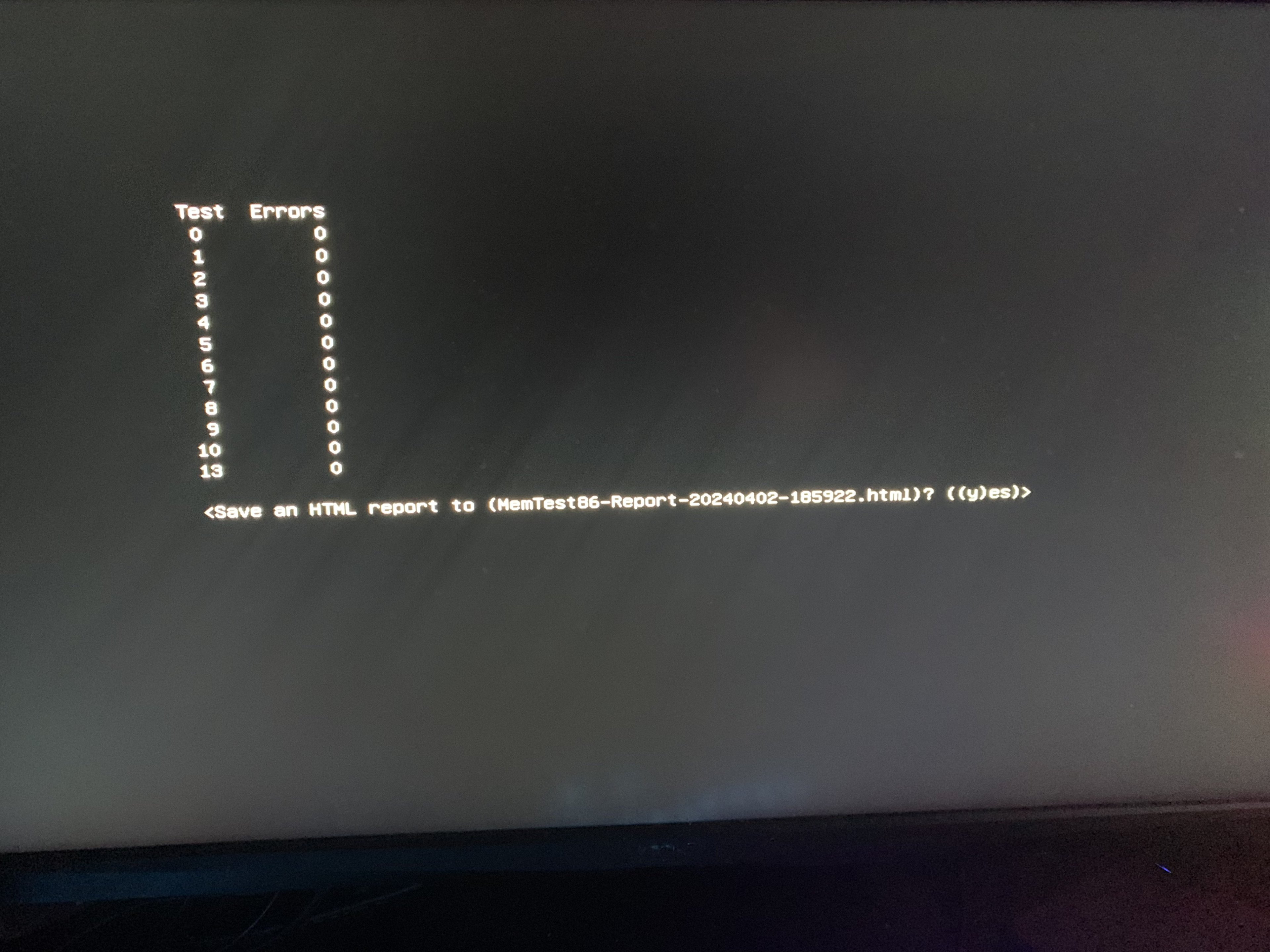

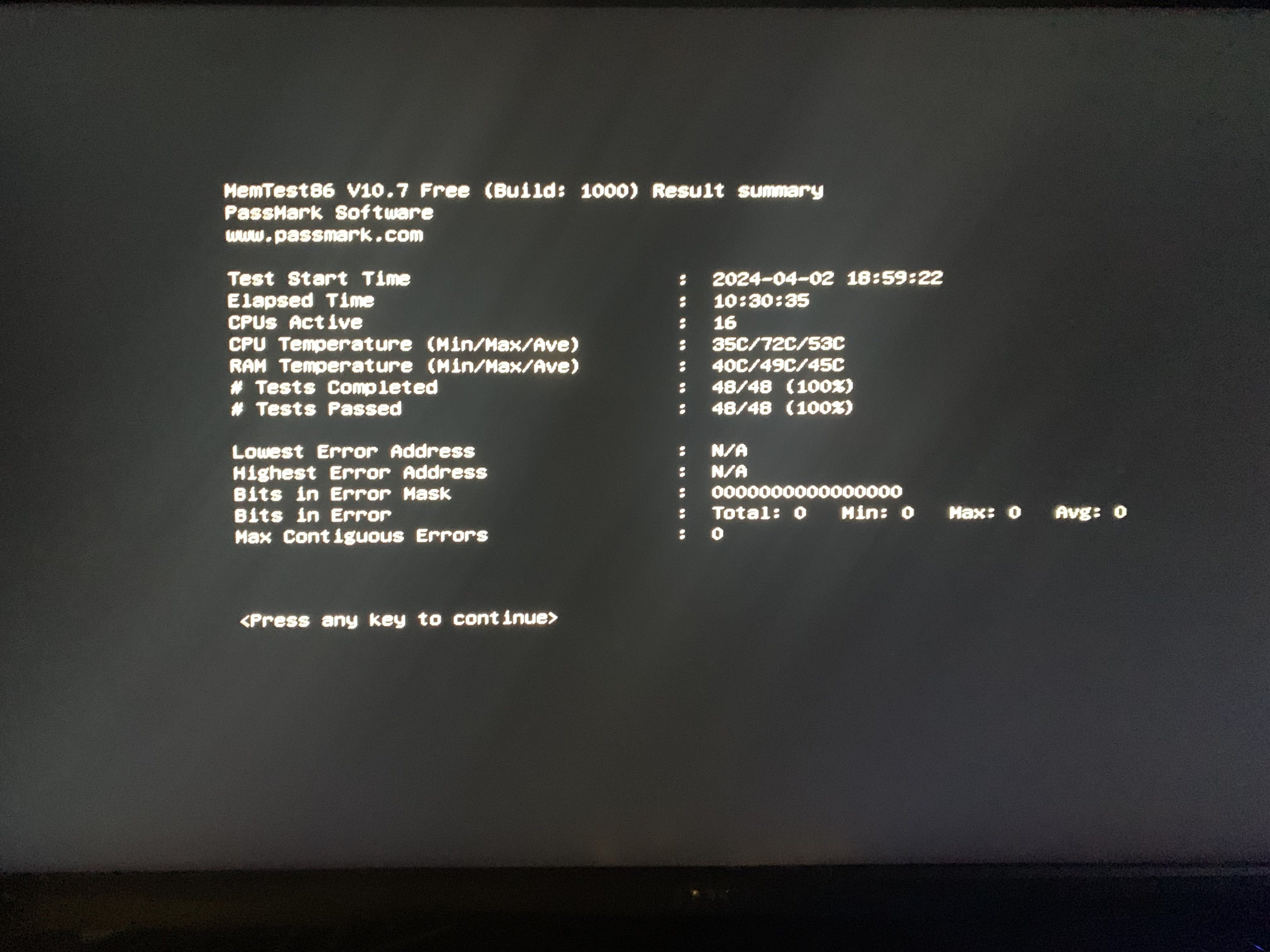

MemTest und Win Speicherdiagnose (Laufen gerade in diesem Moment noch: 02.04.24 14:00)

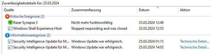

zeig mal den zuverlaessigkeitsverlauf

Also gestern noch den Chipsatz Treiber installiert eine Runde in WoT gewesen Freeze. Die Ergebnisse vom Memtest hab ich jetzt auch. Hab heute morgen nochmal chkdsk laufen lassen über alle Platten auf meiner Externen konnte er ein Fehler finden, nochmal mit chkdsk /F überprüft danach nur noch ohne Fehlermeldung.

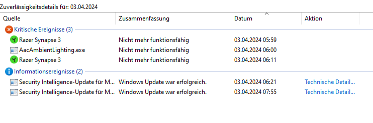

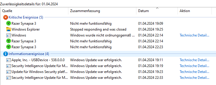

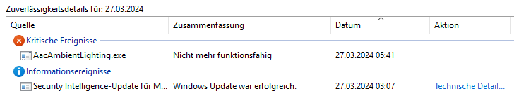

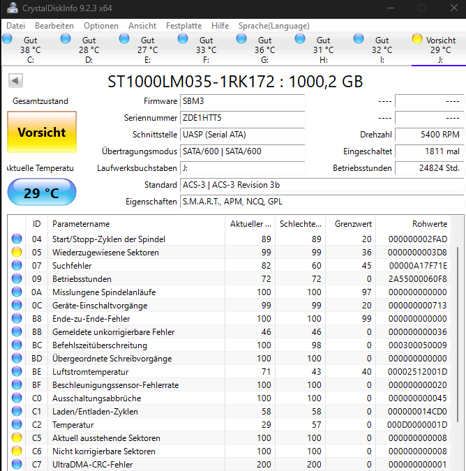

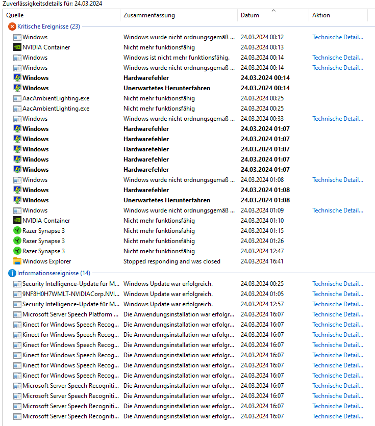

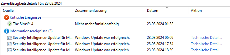

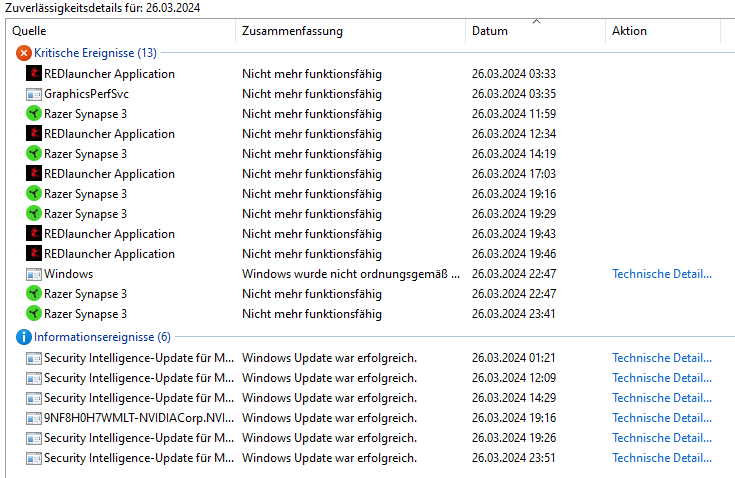

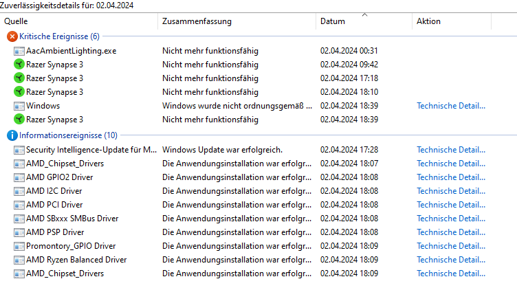

Hier noch die letzten 8 Screenshots von dem zuverlässigkeitsverlauf. Und noch ein Screenshot von CrystalDiskInfo, liegt es womöglich an der Externen HDD. Die hatte ich bei einen der Clean installs von Windows aber auch schon mal abgeklemmt.
Was ich noch versuche könnte die Festplatten auf Fehler überprüfen mit HD Tune oder bringt das ehr weniger was ?
