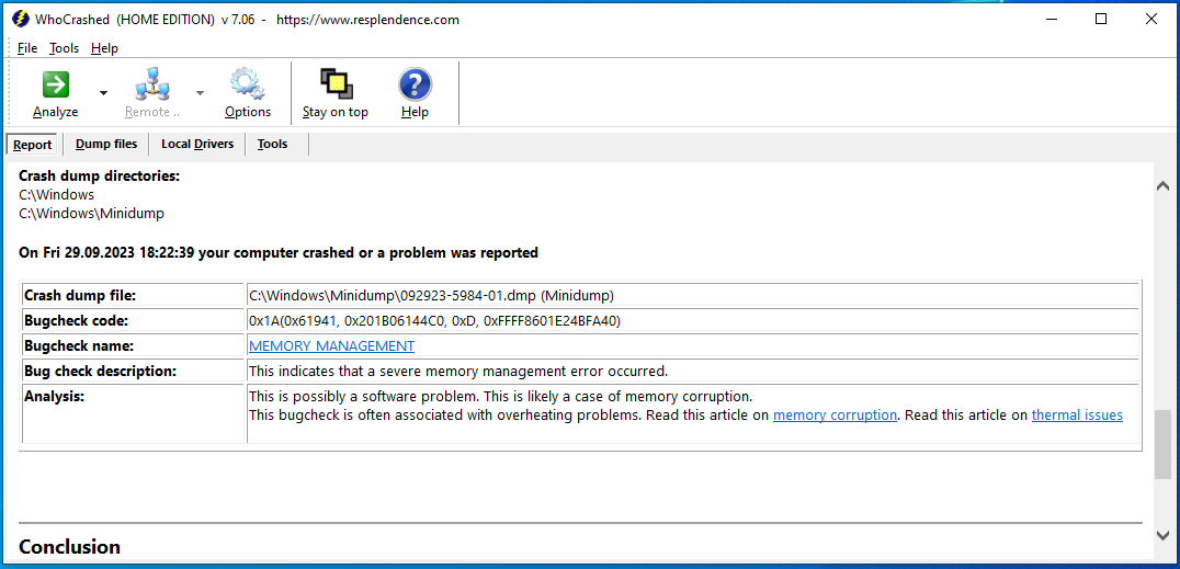

Ich hab versucht zu recherchieren ob Windows Crash Logs erstellt und wo man diese findet. Da stieß ich auf Memory.dmp und ein Tool dass mir diese findet und mir auch die Fehler ausliest / zeigt. Hier mal ein Bild vom Fehler:
Hat jemand ne Idee was es sein könnte ?
Einige meiner Kumpel haben AMD Grafikkarten und sie berichten davon dass ihr PC regelmäßig einfriert wegen ihrer Grafikkarte da AMD GPUs dafür bekannt sind. Ich frage mich ob meine GPU auch betroffen ist. Ich habe eine AMD RX 6700 XT.
Aber im Bild steht was von Ram und möglicherweise Temperatur Probleme. Ich habe mit Memtest mehrmals meinen Ram getestet, es hat über ne Stunde gedauert pro Test und es mir keine Fehler angezeigt.

Der Crash den ich heute hatte und vom Memory dmp ein Bild gemacht habe, passierte als ich star citizen gespielt habe. Star Citizen ist bekannt für solche Probleme. Jetzt weiß ich halt nicht ob mein PC wegen dem game einfror, oder doch wegen dem Grund dass was mit meinem PC nicht stimmt da es ja öfters auch passierte bei anderen games. Keine Ahnung ob das Bild euch weiter hilft.
Ist beim Einfrieren des Bildes dann nicht eher der VRAM der Graka gemeint?
Wäre jetzt meine Vermutung.

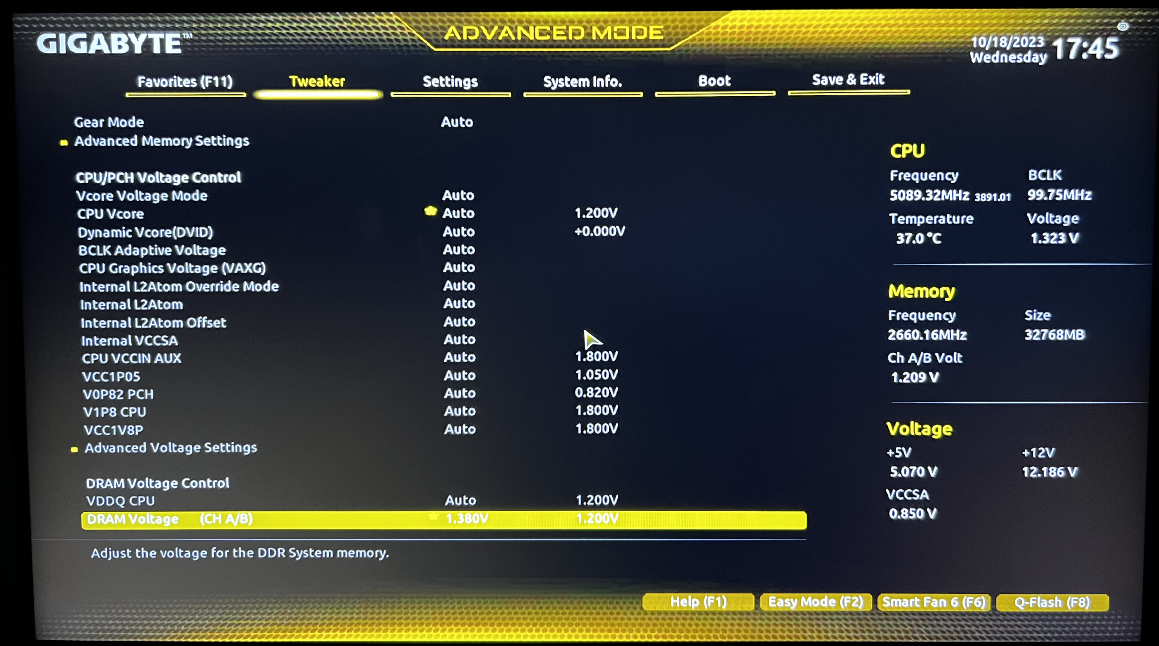

Wenn das XMP nicht läuft, kann man die RAM Spannung mal auf 1,38V setzen und dann testen.
Beim Crash dann wieder die Jumperkontakte auf dem Board benutzen, um die BIOS-Werte wieder zurückzustellen, wenn der PC nicht bootet.
Reaktionen: raijid
Grade geändert aber ich weiß nicht ob ich es richtig gemacht habe. Ich habe im Bios die DRAM Voltage auf 1,380V gestellt. Siehe Bild.
Ist es so richtig ?

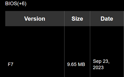

Dann schau mal, ob dein Bios aktuell ist? Wenn du es nicht zwischenzeitlich selber aktualisiert hast.
Reaktionen: raijid
Meinen Bios hab ich nie aktualisiert bisher.

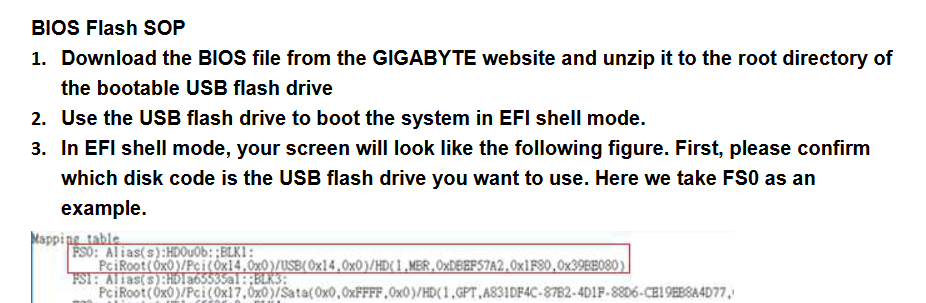

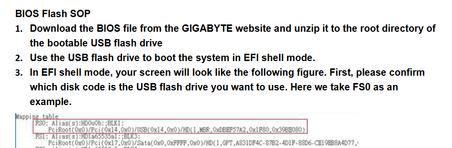

Kann mir jemand eine Anleitung geben wie ich es aktualisiere ? im download von der neuen Bios Version, ist ne Anleitung dabei aber ich verstehe es nicht weil es "mitten drin" anfängt und nicht gesagt wird welches Tool gebraucht wird, oder wie ich auf diesen Screen komme wo ich die Sachen da eingeben muss
In der gedownloadeten .zip Datei ist eine schöne PDF Datei enthalten, die alles genau erklärt.
Reaktionen: raijid
…ich hatte auch mal vor ein paar Tagen gedacht mein BIOS zu aktualisieren obwohl die Beschreibung nichts wirklich Nützliches offenbart.
Die Anleitung die da mitkommt ist ein ähnlicher Hammer bei dem mir die Lust vergangen ist! Ich versteh den TE vollauf.
CN8
Reaktionen: raijid
Ja eben. Da in der Beschreibung nichts steht zu meinem Problem, denk ich auch warum ich updaten soll. Deswegen hab ich bisher nie geupdatet. Die Probleme die da gefixt werden und im Patch Note stehen, hab ich ja nicht
