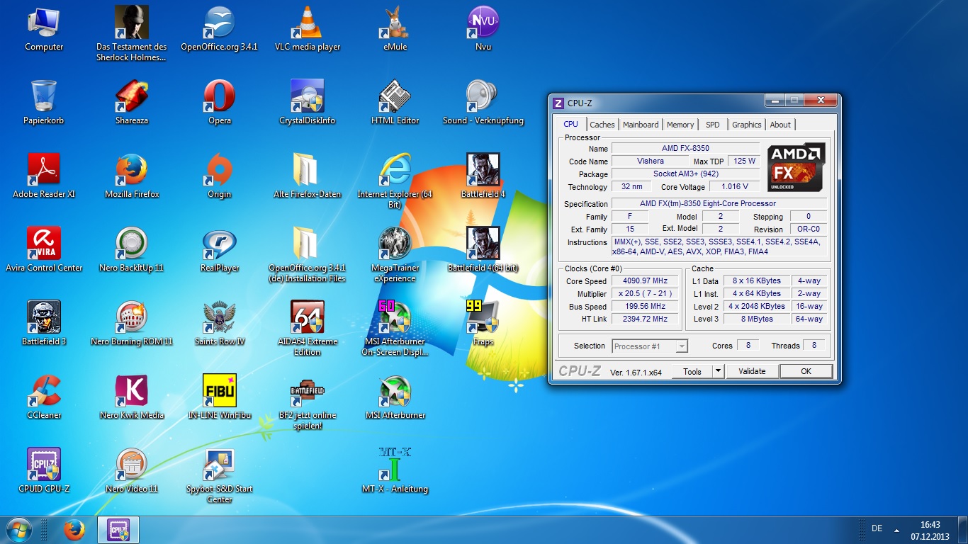

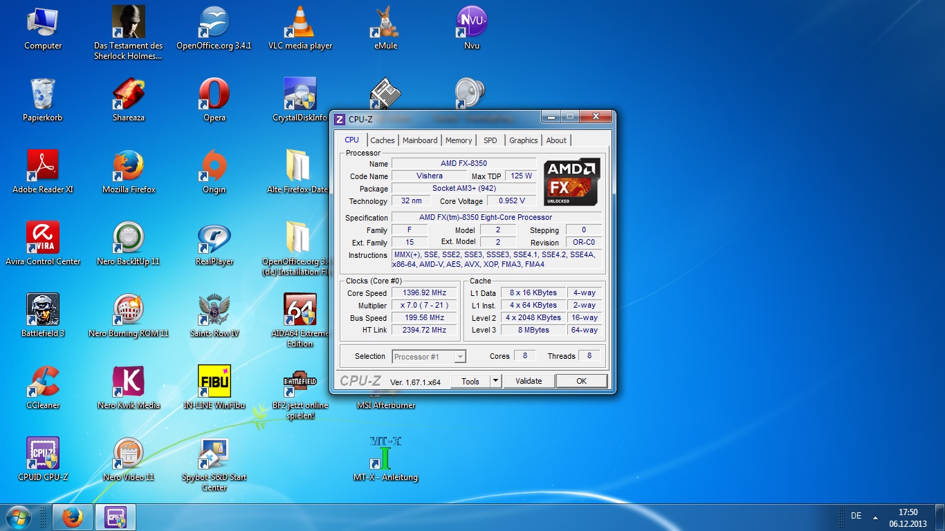

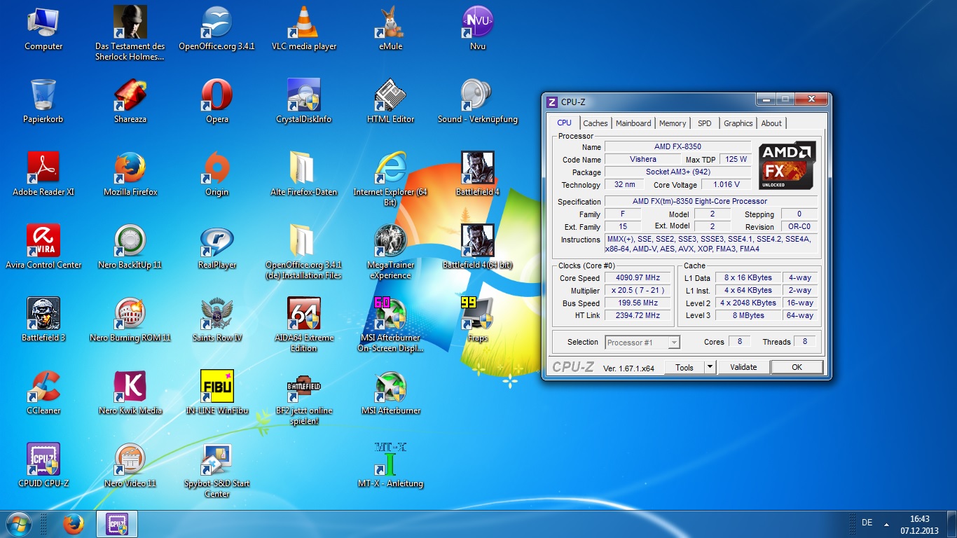

Laut dem CPU-Z screenshot liegen bei 4000MHz etwas über 1Volt an setz mal die CPU unter Last mit prime und poste die anliegende vcore.
Untervolte die CPU und mache alle stromspar Mechanismen an um die spawas zu entlasten.
Ggf kühle die spawas besser
Darum steht da ja auch
die offizielle Unterstützung für den FX-8350 wurde zurückgezogen.
Laufen wird er schon.
Nur geht das auf Kosten der überbeanspruchten Spannungswandler.
Wenn die jetzt einen Macken haben dann wird es instabil.
