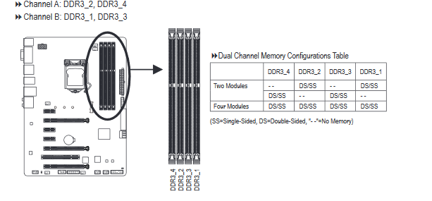

Wie sind die Arbeitsspeicher denn installiert?
Überprüfe das nochmals ob die auch richtig stecken.
Und bei nur 2 RAM Modulen, empfiehlt sich hier Slot "DDR3_2" und "DDR3_1" zu nehmen.
Versuch das ganze mal mit nur einem RAM Modul in Slot "DDR3_2".
