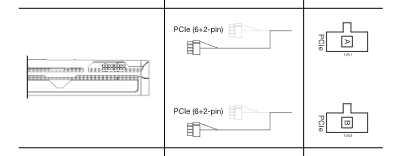

Wurde das Handbuch vom Netzteil beachtet wie die Stromverkabelung zur Grafikkarte sein muß? Also zwei einzelne Stromkabel genutzt?
ja, sind 2 getrennte PCIE 8 Pin stecker

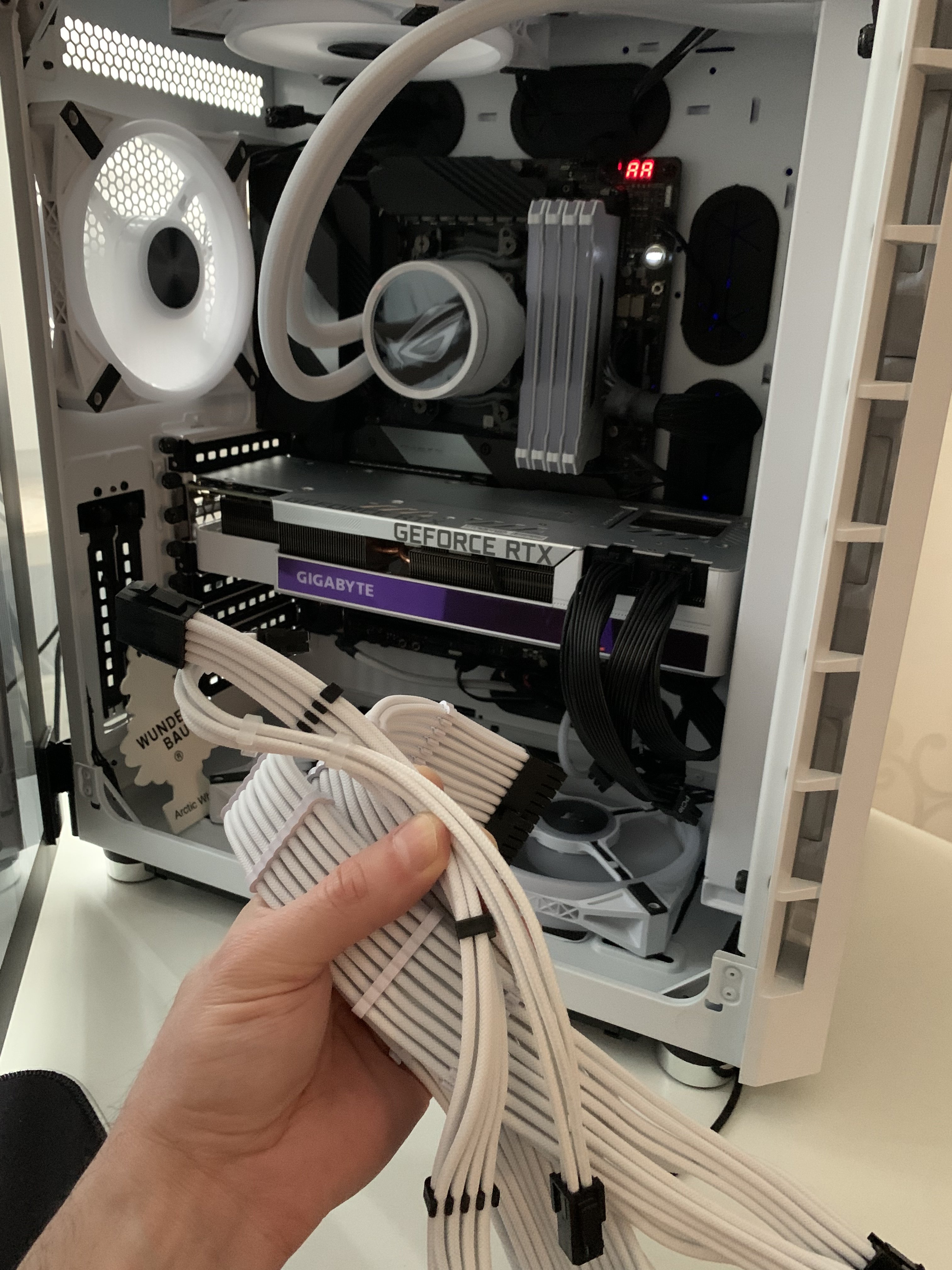

alan_Shore schrieb:
Aber nicht in dem Ausmaß.
Die Kabelverlängerungen werden oft unterschätzt. Ich habe mir das auch nicht erklären können. Die Abstürze waren aber reproduzierbar. Kabelverlängerung dran, Spiele stürzten ab. Mal nach 2 Stunden, mal nach 5 min, dann wieder ein Tag nicht. Kabelverlängerungen weg keine Abstürze mehr....
Geht los :) Hoffe, dass es tatsächlich daran liegt! Hab Garantie des MOBOs gecheckt, am 10.02.2023 abgelaufen :/

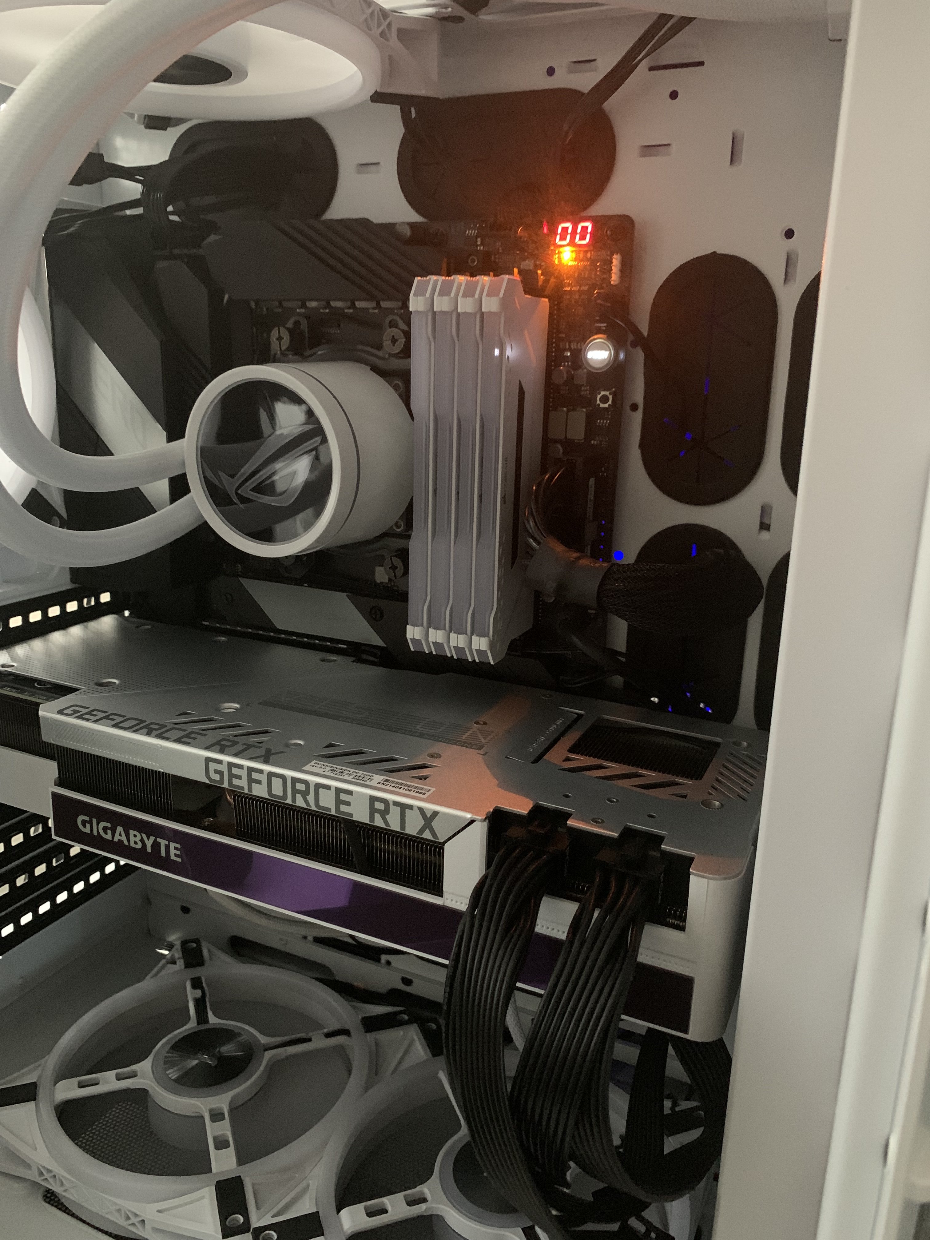

Leider nichts gebracht…soeben wieder alles aus Postcode 00 und orangene LED…
