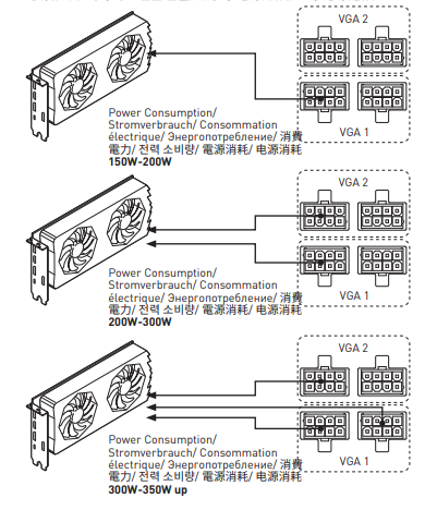

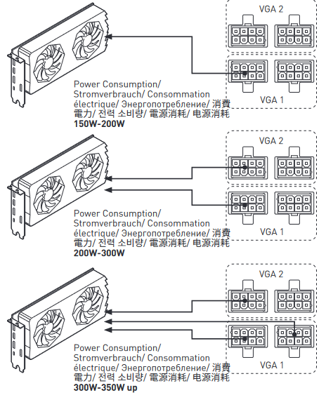

Welches Stromkabel verwendest du für die Graphikkarte? Nutzt du Verlängerungen?
Hast du die Stromkabel der Graka so wie im Handbuch beschrieben, richtig angeschlossen?

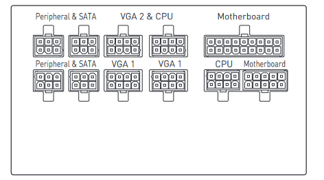

fab198 schrieb:
Netzteil: MSI MPG A750 GF
Das Teil ist MultiRail, schau, dass du die Karte mindestens wie empfohlen anschließt,
nimm ruhig 3 separate Kabel je nachdem.
Laut Anleitung des Herstellers. VGA1 PCIe. Grafikkarte hat nur 1x 8pol PCI und den hab ich auf VGA1 beim Netzteil angeschlossen. Sollte so ja passen oder?
Danke
Verlängerungen benutz ich keine.
Ja, VGA 1 links.
