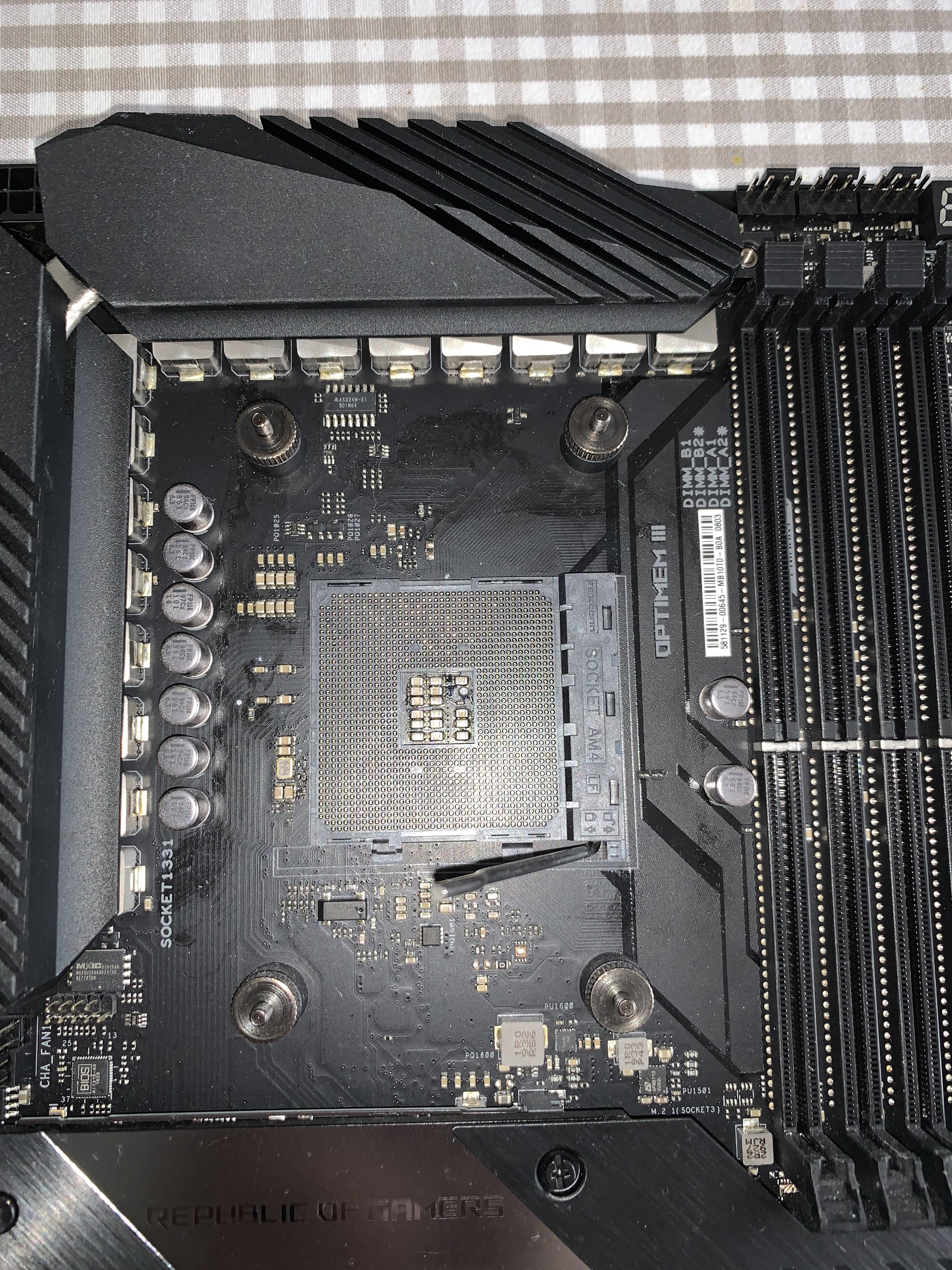

Also gestern kam es wieder. Ich hab jetzt das Board auseinander genommen und den Sockel entfernt. So sieht’s aus….nicht gesund!
Jetzt muss ich zusehen, dass ich die Führung irgendwie wieder hinbiegen kann. Die Pins sitzen zu locker

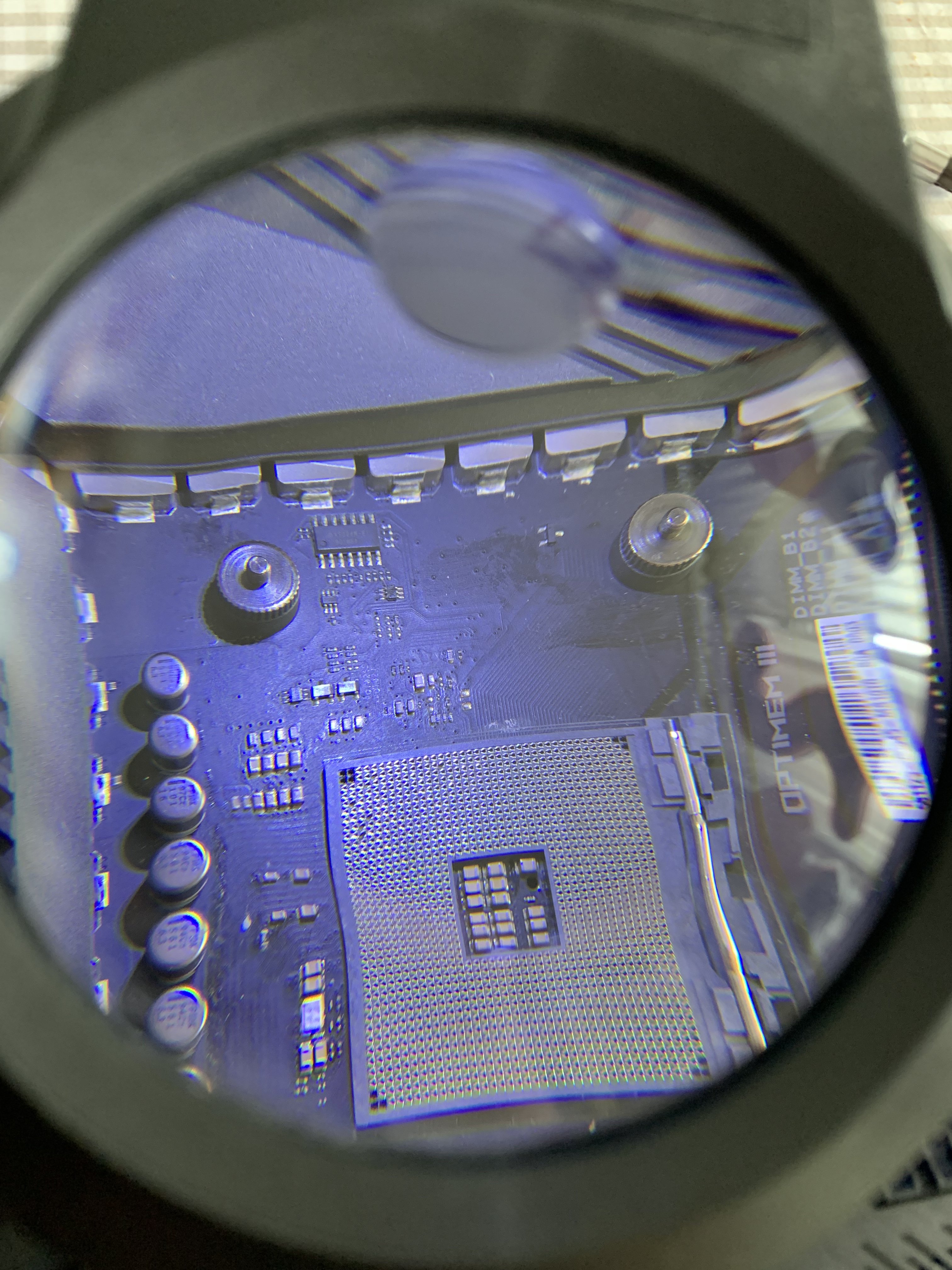

Schlusswort:
Also die Teile sind durchgebrochen. Ich besorge mir ein neues Board.
Somit gelöst. Danke für euere Hilfey

Was ist durchgebrochen?iTzEXPLOiT schrieb:Also die Teile sind durchgebrochen.
Du hast das Board als funktionierend zurückbekommen und es waren Teile defekt?
Ich sehe da nur Staub und Wärmeleitpaste.
