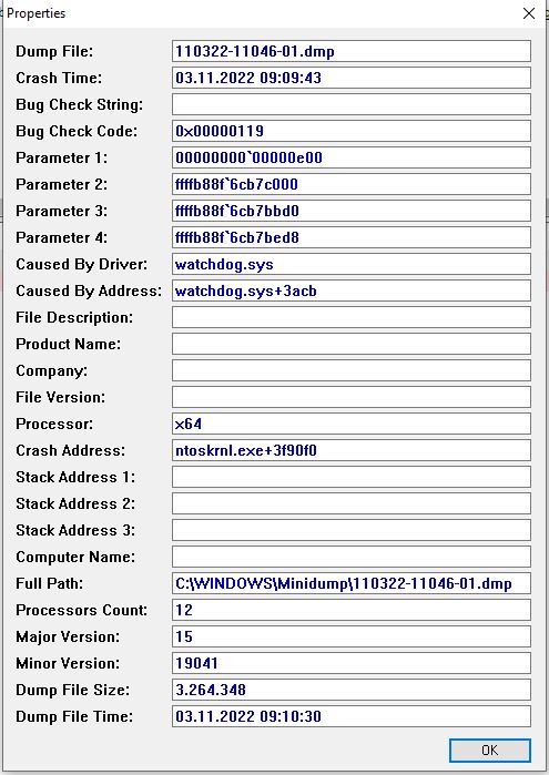

Ich habe das Problem, das mein Laptop ohne vorwarnung neu startet.
Ich habe schon die Grafikkartentreiber deinstalliert und die Treiber vom Laptop entfernt, und dann neu installiert (über Windows Update).
Aber der Fehler passiert immer noch.
Vorwiegend wenn ich über Ubi-Soft "Assasins Creed Origins" spiele und noch eine Internetseite offen habe.

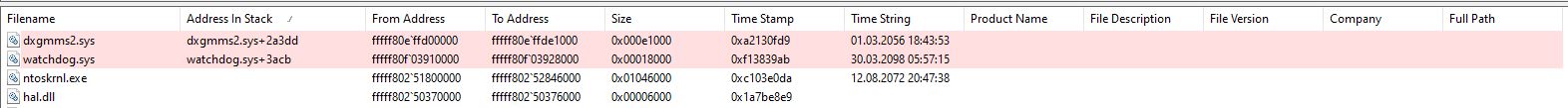

Habe mal das Dump-File angeschaut. (siehe Anhang)
Kann mir da jemand helfen?

Der Fehler 119 ist ein Directx-Fehler.
Daher sollte man, wie schon teilweise erwähnt,
  • die neuesten Treiber für die Grafikkarte installieren und
  • die Windows-Updates
mal laufen lassen.
