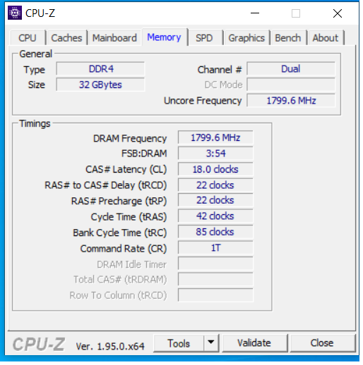

Schau mal bitte mit CPU Z was eingestellt ist und Poste es hier.
Tippe auf dem Speicher das dieser nicht richtig eingestellt ist oder zu wenig Spannung bekommt.

Kann mir schon mal einer beantworten, ob der Ram richtig eingestellt ist? Bzw ob man das an meinem angehhängten CPUZ Bild erkennen kann?
Vielen Dank
Wenn man sich nie mit etwas beschäftig wird man darin auch nicht schlauer werden. ;)
Aber ja, dein RAM läuft mit 3600 MHz (immer den Wert bei Dram Frequenz x 2 rechnen). Leider nicht mit den besten Timings, da hast du wohl Riegel mit nicht ganz optimaler Bestückung für eine AM4 Plattform verbaut.

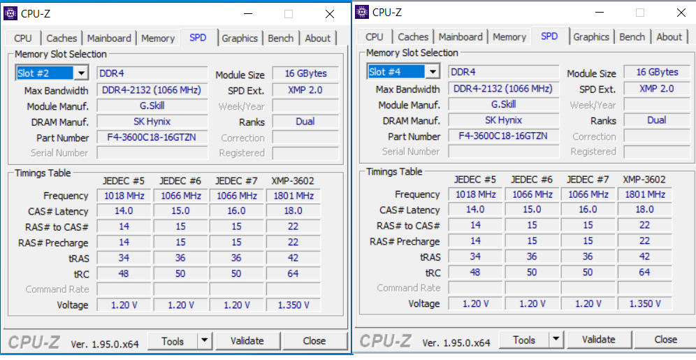

Jetzt wäre aber auch noch interessant in welchen Slots die Riegel stecken, dazu den Reiter SPD öffnen und die Slots durchgehen. Nur wo Werte angezeigt werden sind auch Riegle verbaut. (ein Screen wäre auch hier hilfreich)

In der Zwischenzeit hier der Screen der Slots.

Riegel stecken in den korrekten Slots, da passt alles. Aber leider war meine Vermutung richtig und es sind nur Hynix Dies verbaut, die denkbar schlechteste Bestückung für eine AM4 Plattform und könnte durchaus der Grund für das Verhalten sein.
